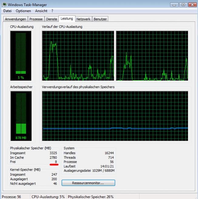

der Rechner bleibt ca. alle 15-20s für etwa 15s stehen. Hitze ist normal bei 63°C (CPU) und bevor das Problem auftrat, habe ich weder Hardware geändert noch Software oder irgendwelche Malware installiert.
Konfiguration: E6600 mit 4 GB RAM (3 GB werden unter Vista x86 erkannt), 7,5 TB an Festplatten.
Festplatten sind unschuldig, weil das abspielen von Videos, Musik oder Spielen völlig ruckelfrei abläuft, während das schreiben dieses Textes oder das arbeiten mit Office die Hölle ist.
Ich hab das Problem soweit auf den RAM zurückgeführt, zumindest glaube ich, dass es der RAM ist, weil direkt nach dem hochfahren noch alles in Ordnung ist und 5min später geht's dann los - parallel dazu steht dann im Task Manager, dass noch 10 MB frei sind (siehe Screenshot). CPU-Auslastung konstant niedrig, weil natürlich nichts läuft. Unter "Prozesse" erscheint alles normal, also Firefox mit 100 MB RAM-Besetzung, der Rest auch alles üblich mit 20-100 MB Verbrauch.
Laut Bios werden alle Ramriegel weiterhin korrekt erkannt, eine Defragmentierung hat auch nichts geholfen.
Tja, was kann ich machen? Hab das System Avira AntiVirus und Hijackthis gescannt, Registrierung aufgeräumt und diversen Kleinkram entfernt, hat aber alles nichts geholfen. Woanders habe ich gelesen, dass Vista außerordentlich effizient bei der RAM-Verwaltung ist.
Über Ideen bin ich dankbar,
Odium

Ausserdem ist auf deinem Screeenshot doch schön ersichtlich das nur noch 8 MB RAM zur Verfügung stehen.
Der Rechner wird dadurch immer wieder auf die Auslagerungsdatei zugreifen was die Performanceprobleme verursachen könnte.
Also prüfe mal deine Einstellungen und Autostart Programme und stelle alle Sachen die du nicht brauchst ab.

micha: Hab HD Tune installiert und während ich jetzt diese Ruckler hatte, blieb die Datenrate von C:\ konstant hoch. Auch wenn ich den Rechner nur mit Tastatur und Maus hochfahre, ändert sich nichts. Die Peripherie ist es wohl nicht.
Froschkönig: Diese 63°C waren 10min nachdem ich ein Spiel beendet hatte. Jetzt, direkt nach dem Hochfahren sind es konstante 46°C bei einer Raumtemperatur von 24°C. Hitze schließe ich immer noch aus, zumal diese Ruckler nicht während eines Spiels auftreten, wo die CPU an ihr Limit getreten wird - das ist ja das Paradoxe an der ganzen Sache. Anno 1404 läuft absolut problemlos, aber sobald ich auf den Desktop zurückkehre, frieren Maus und Anzeige periodisch ein.

Dass der Taskmanager so wenig Speicher als "frei" anzeigt ist ganz normal, nennt sich "Superfetch". Vista cached den RAM voll, wenn keine Anwendung den Speicher reserviert.
