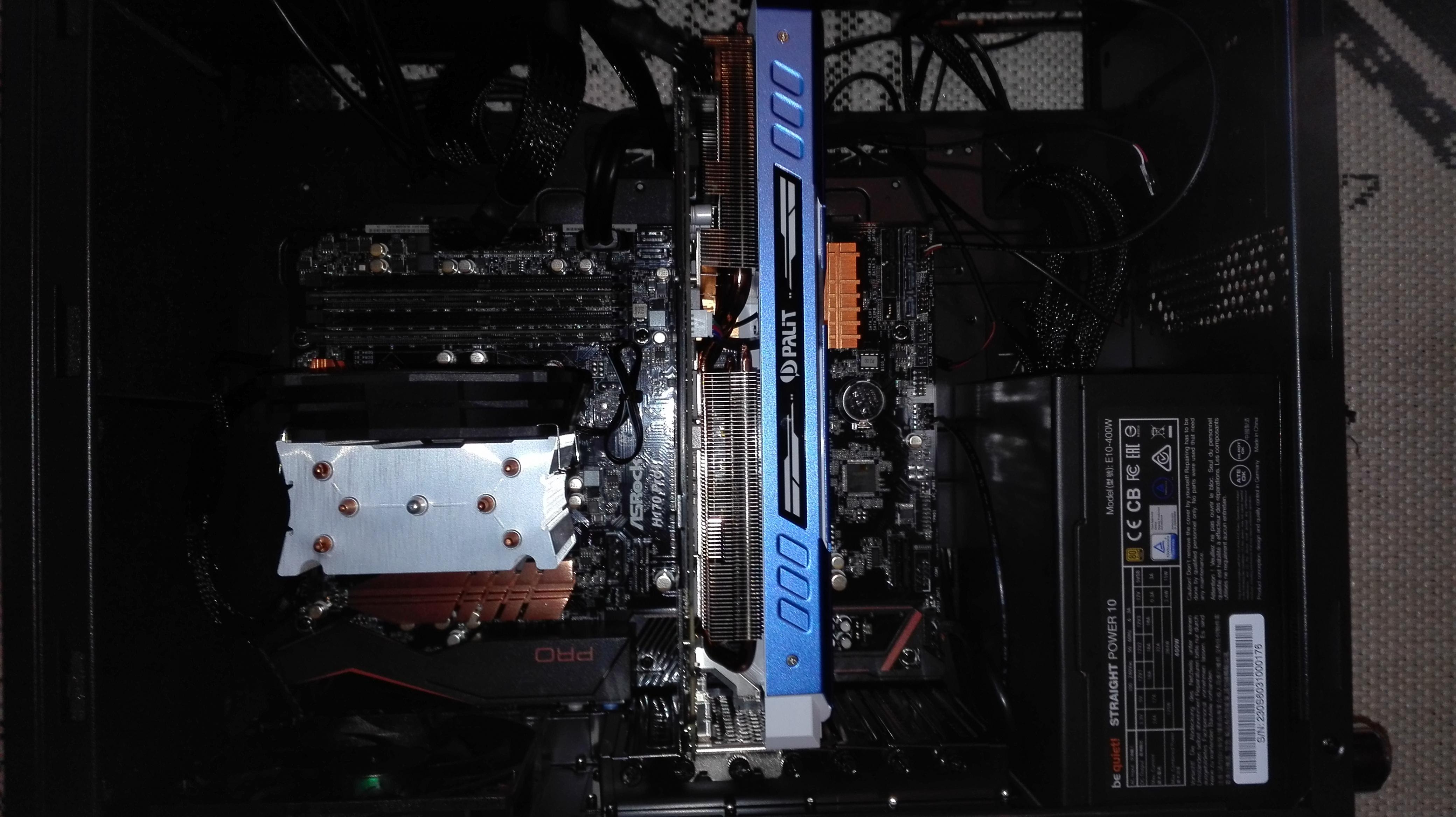

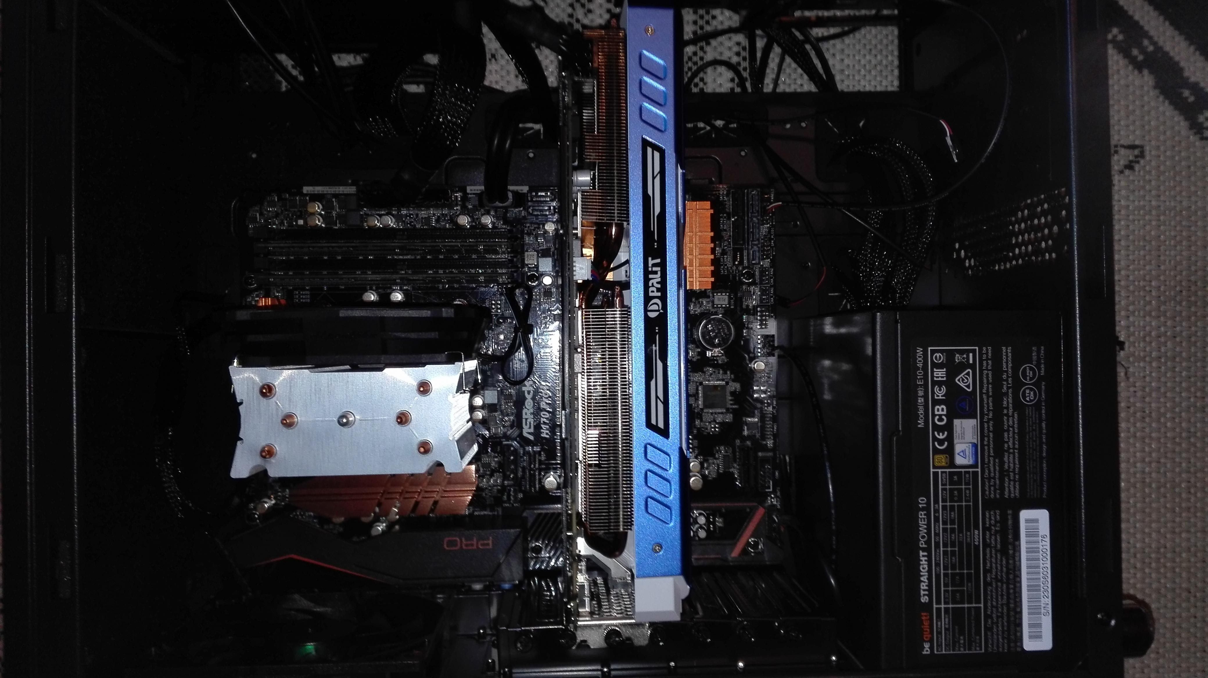

Guten Morgen zusammen,
ich habe die Teile, so wie vorher gepostet nun bestellt. Gestern sind die Teile angekommen, und ich habe alles zusammengebaut.

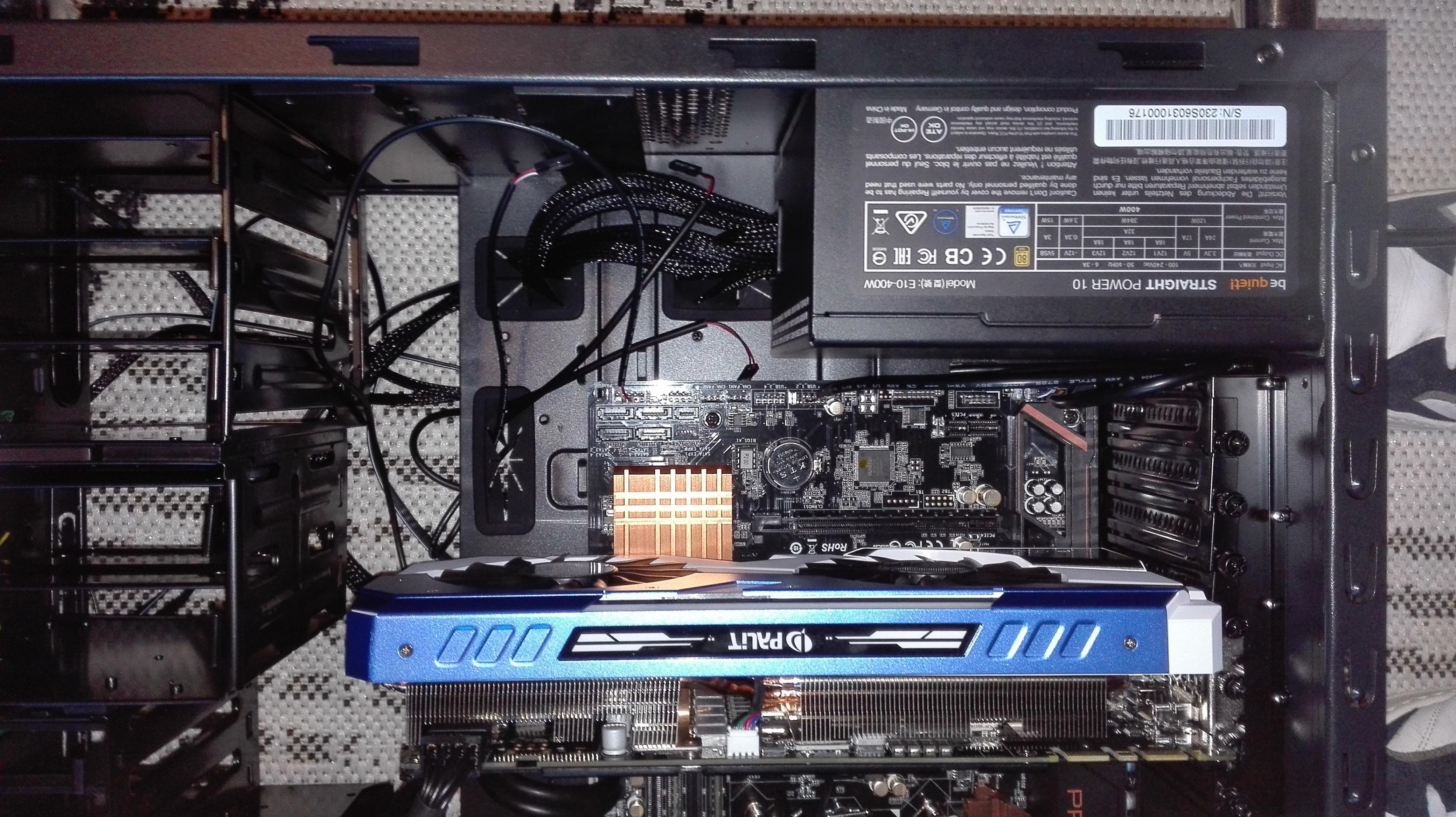

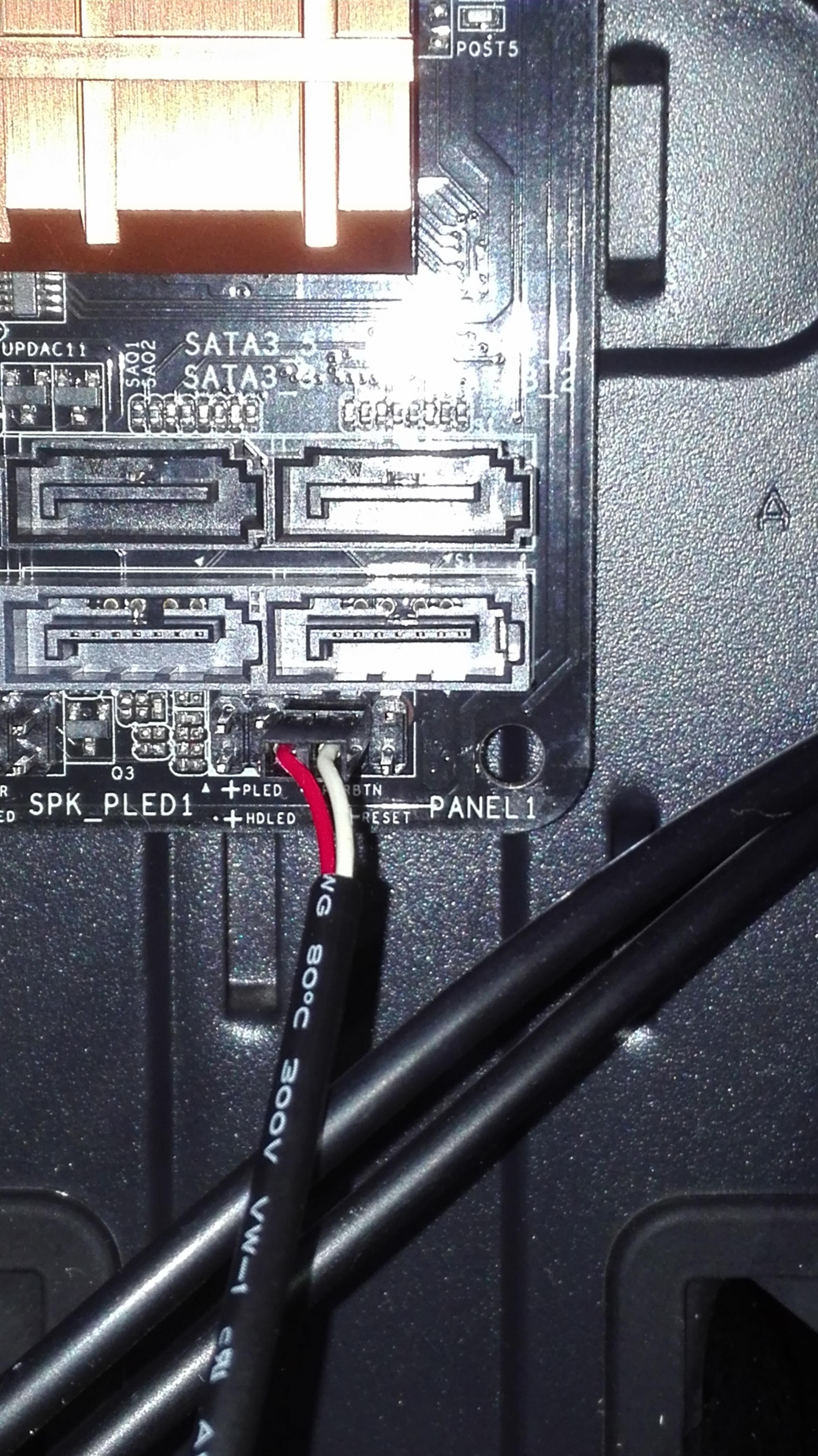

Alles bis auf die WLAN Karte und der SSD sind im Gehäuse und angeschlossen. Das Problem ist nur, dass der PC beim drücken des Startknopfes nicht angeht.
Es tut sich quasi garnichts. Eine, über USB angeschlossene, Maus bekommt aber Strom. Das heißt für mich, dass das Netzteil und das Mainboard funktionieren. Der Start-Knopf funktioniert auch, das haben wir an einem anderen PC getestet.
Habt ihr irgendwelche Ideen?

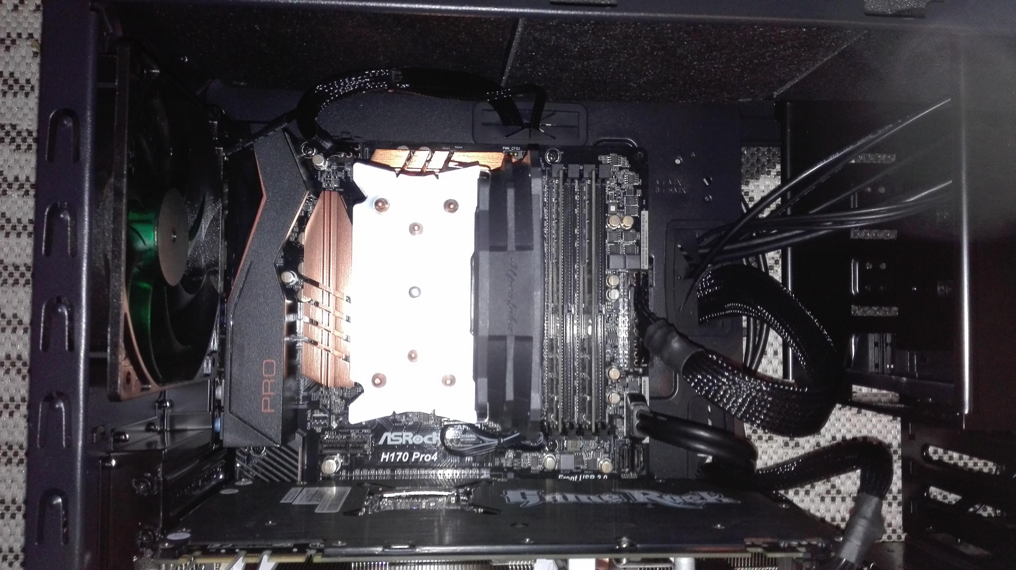

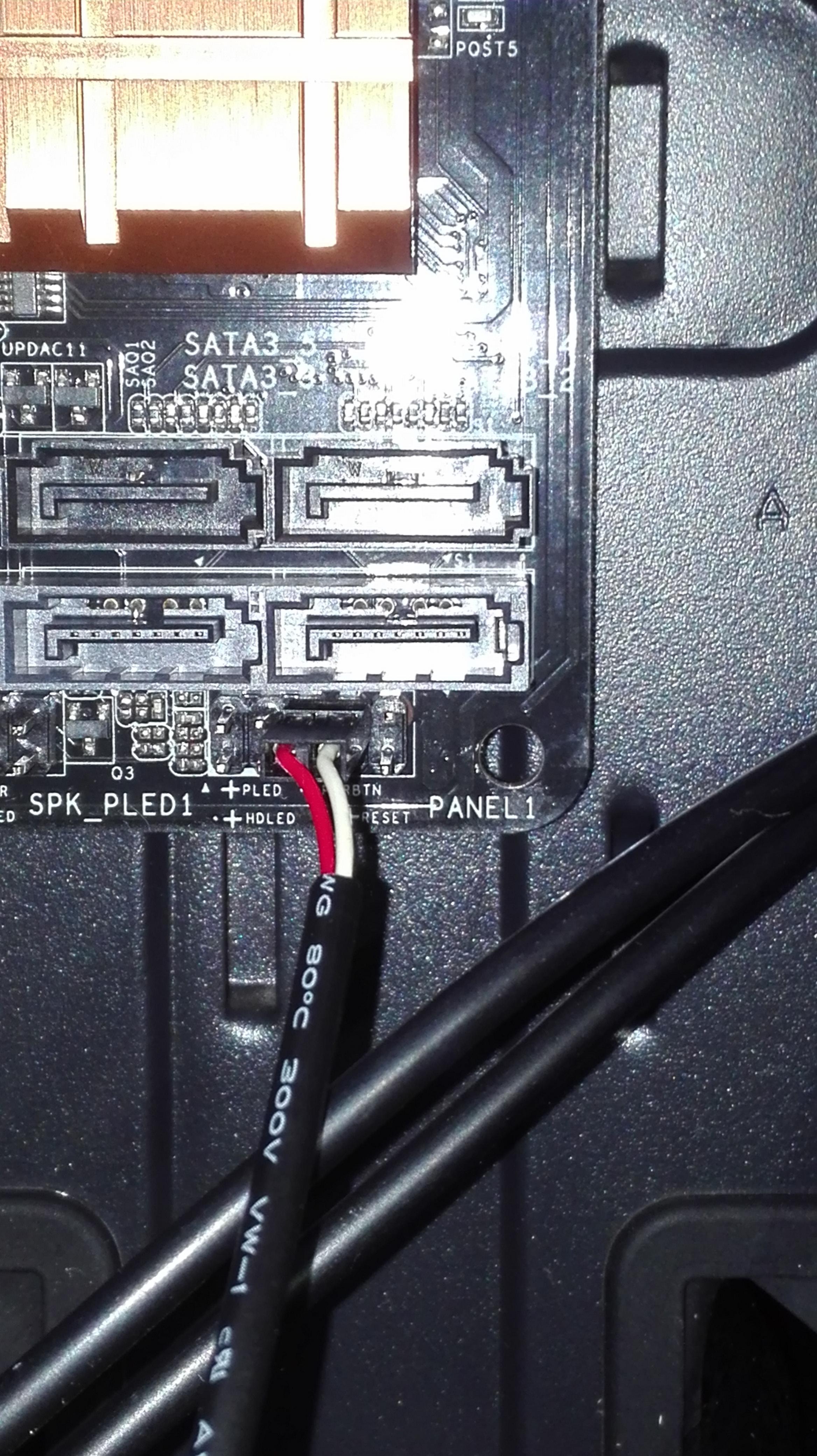

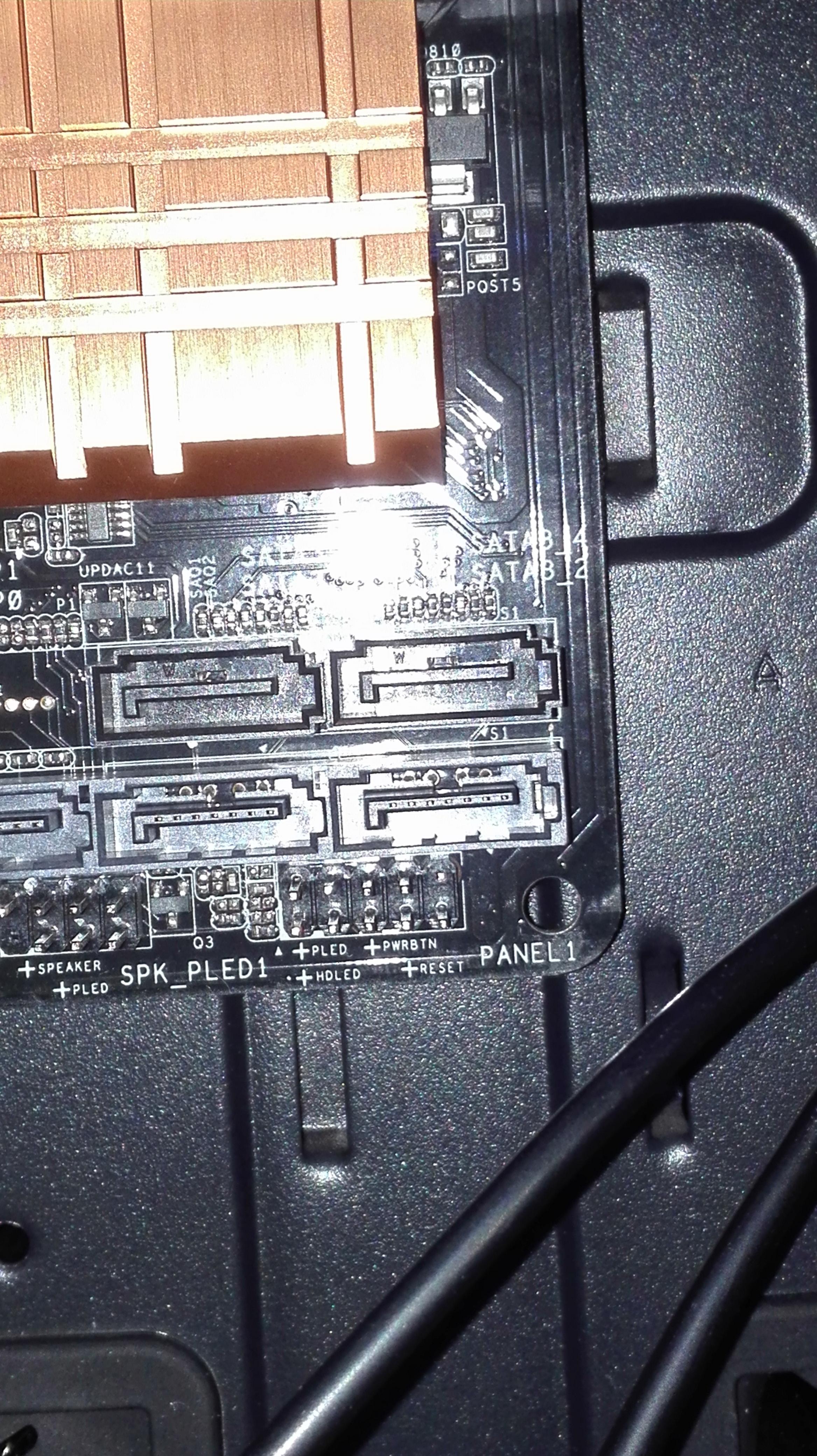

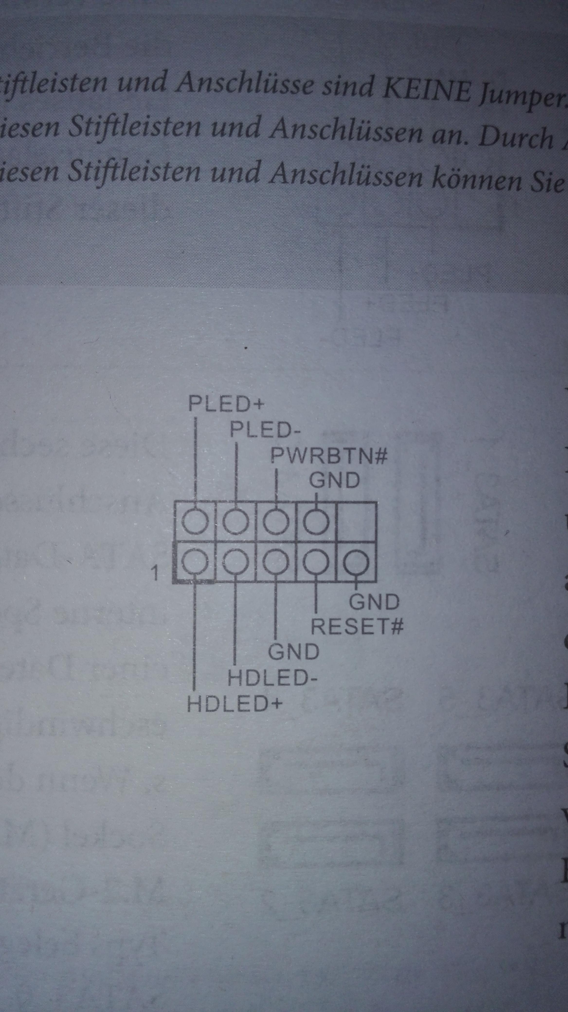

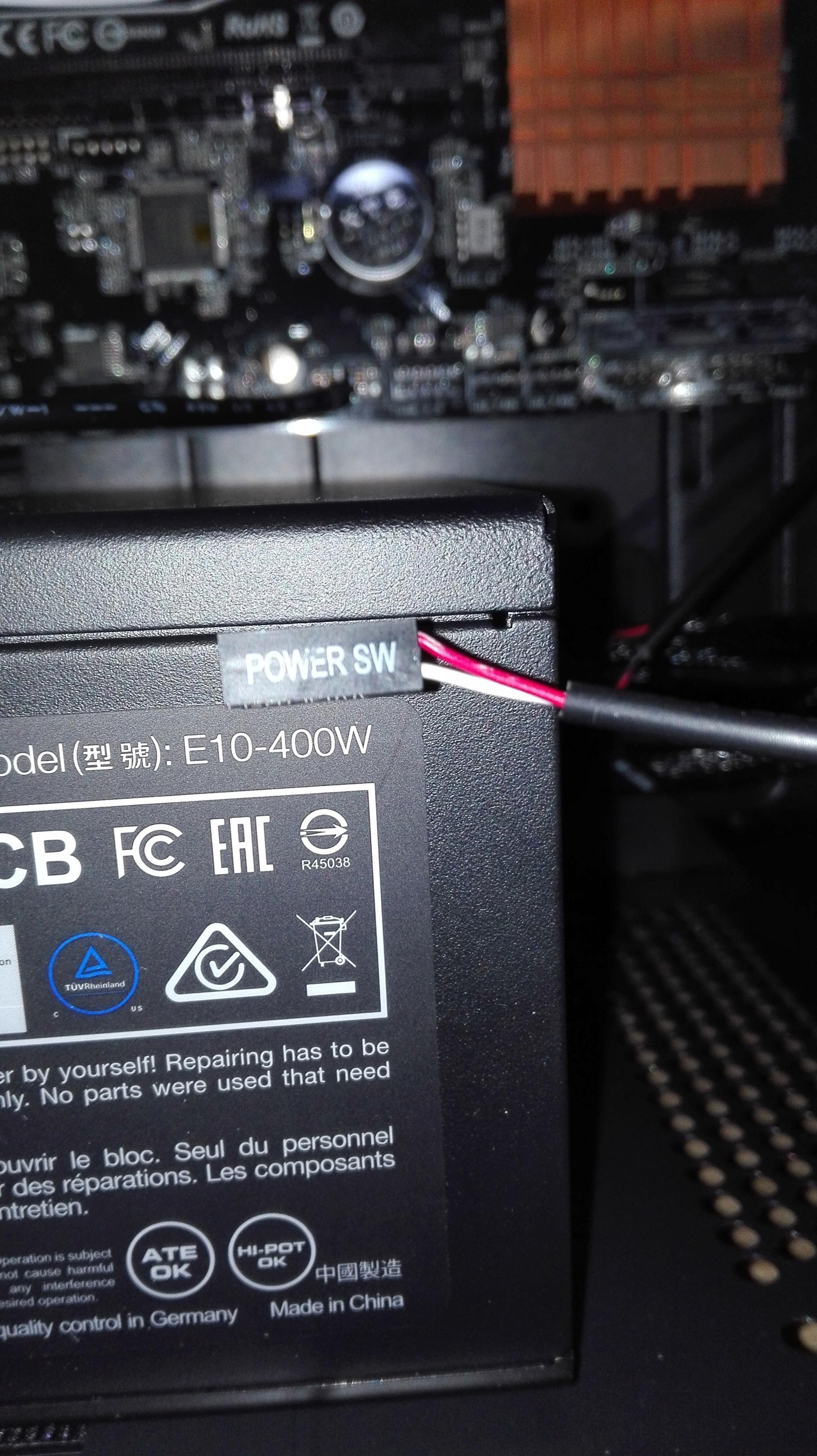

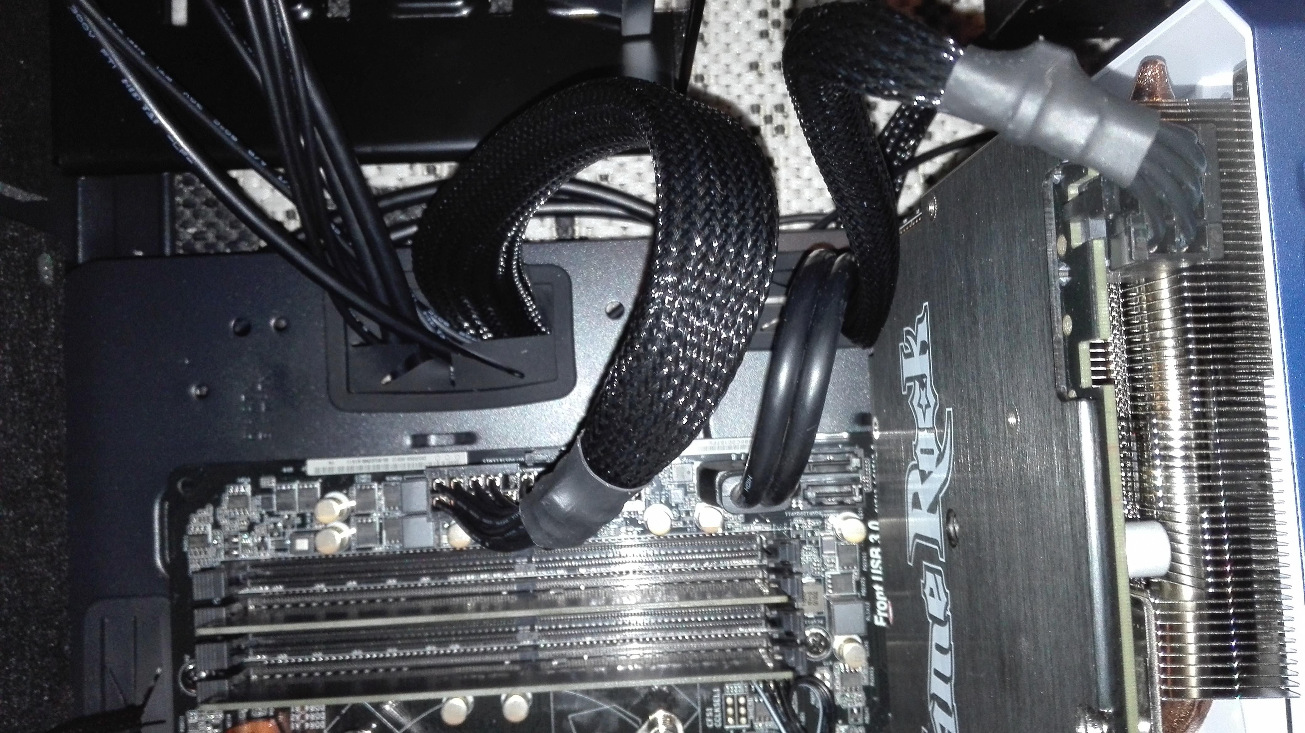

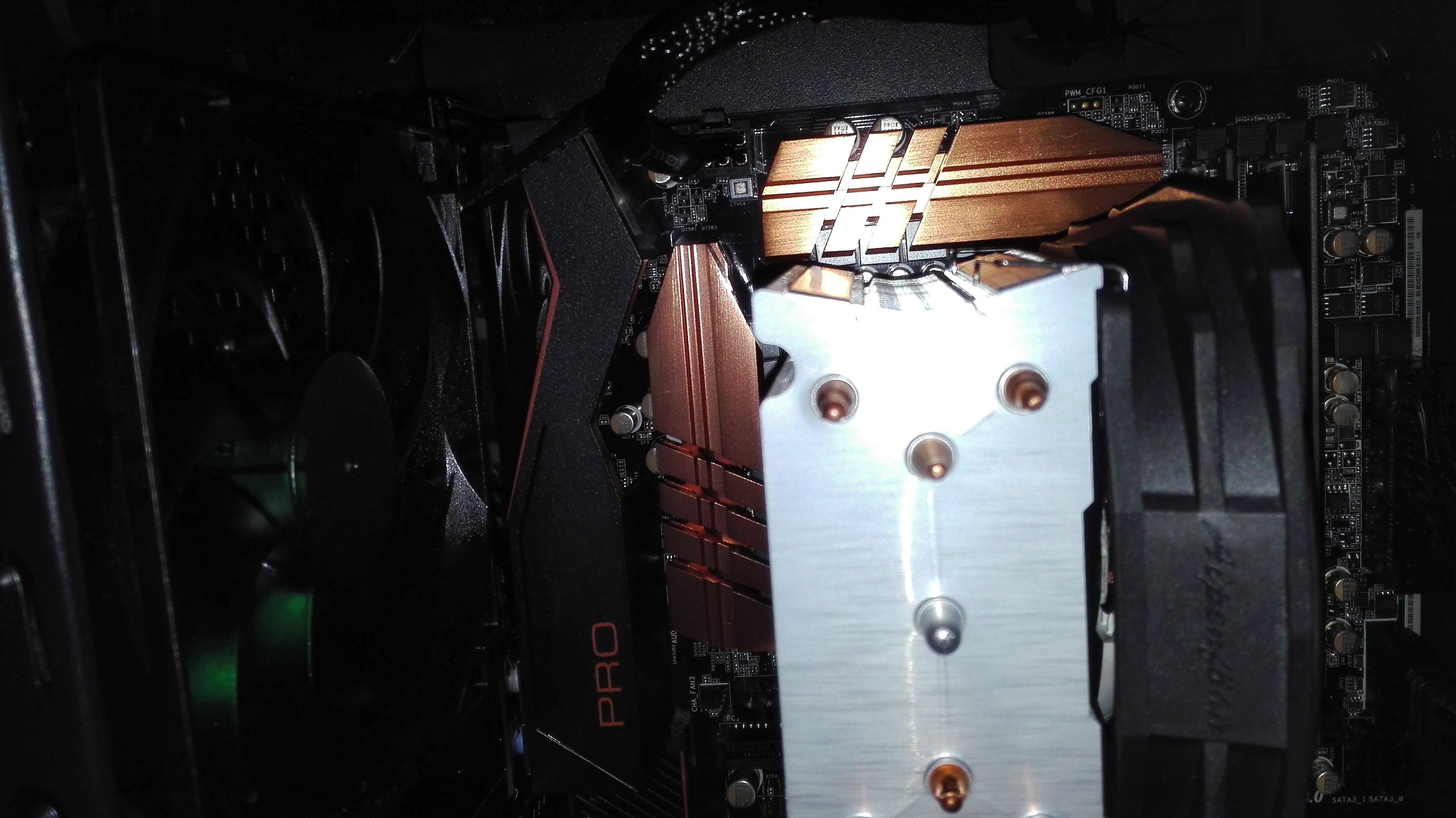

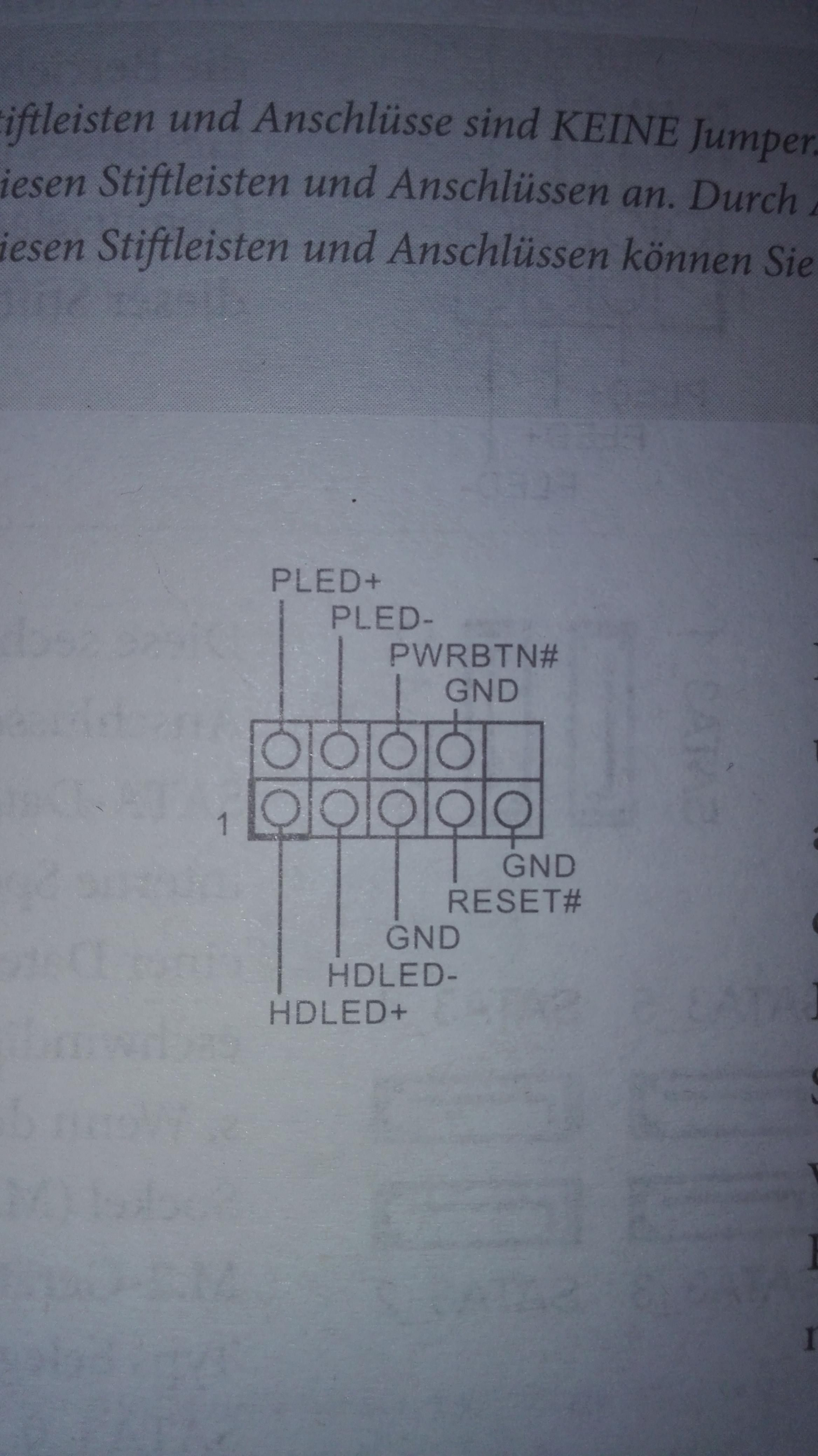

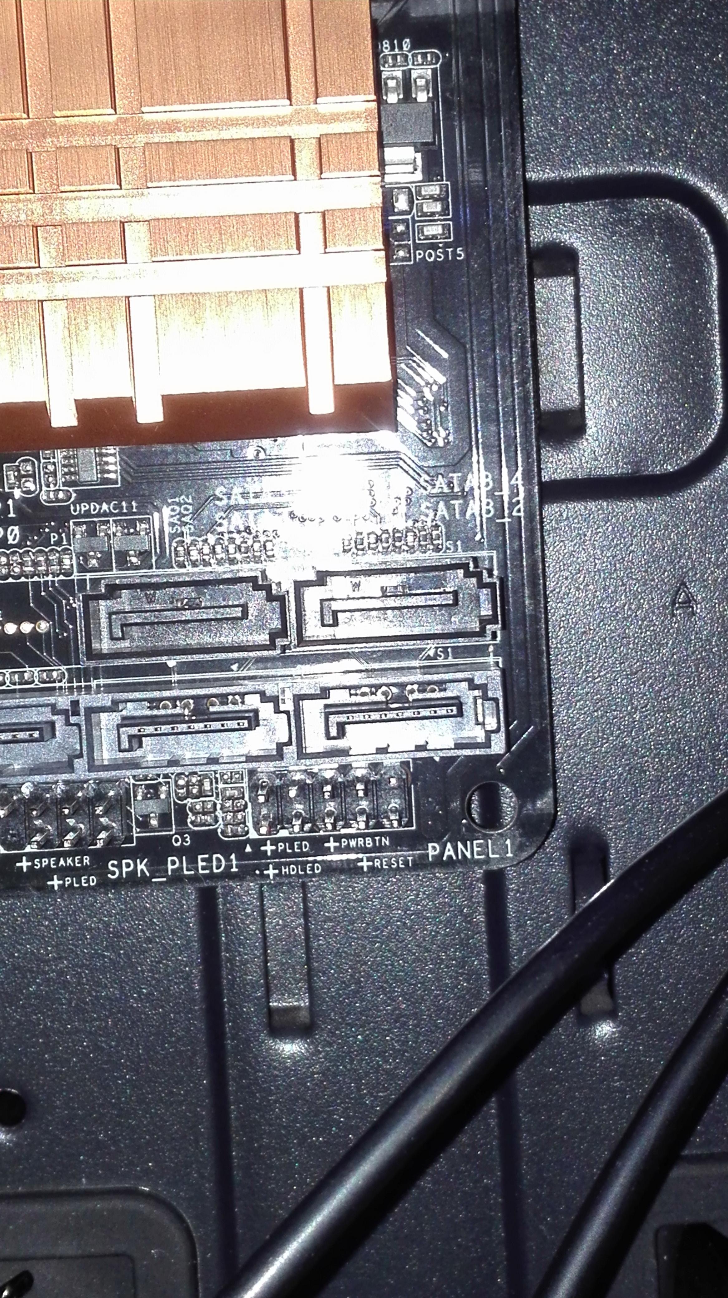

Hast du alle Stromanschlüsse dran? hast du den Power-Knopf af dem Richtigen Pin am MB?
Chris-W201-Fan
- Juni 2009
- 2.606
OK, daran liegt es nicht.

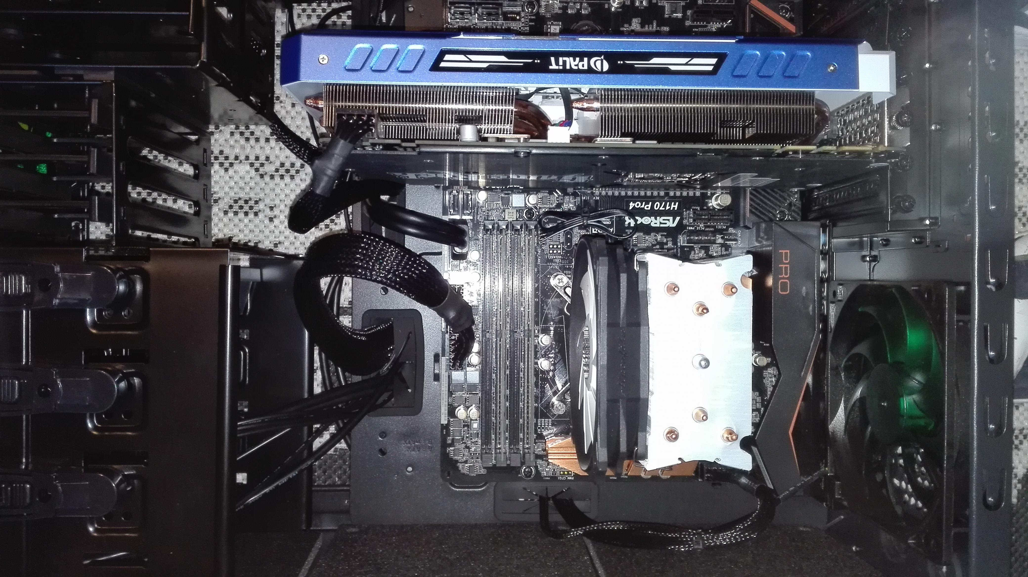

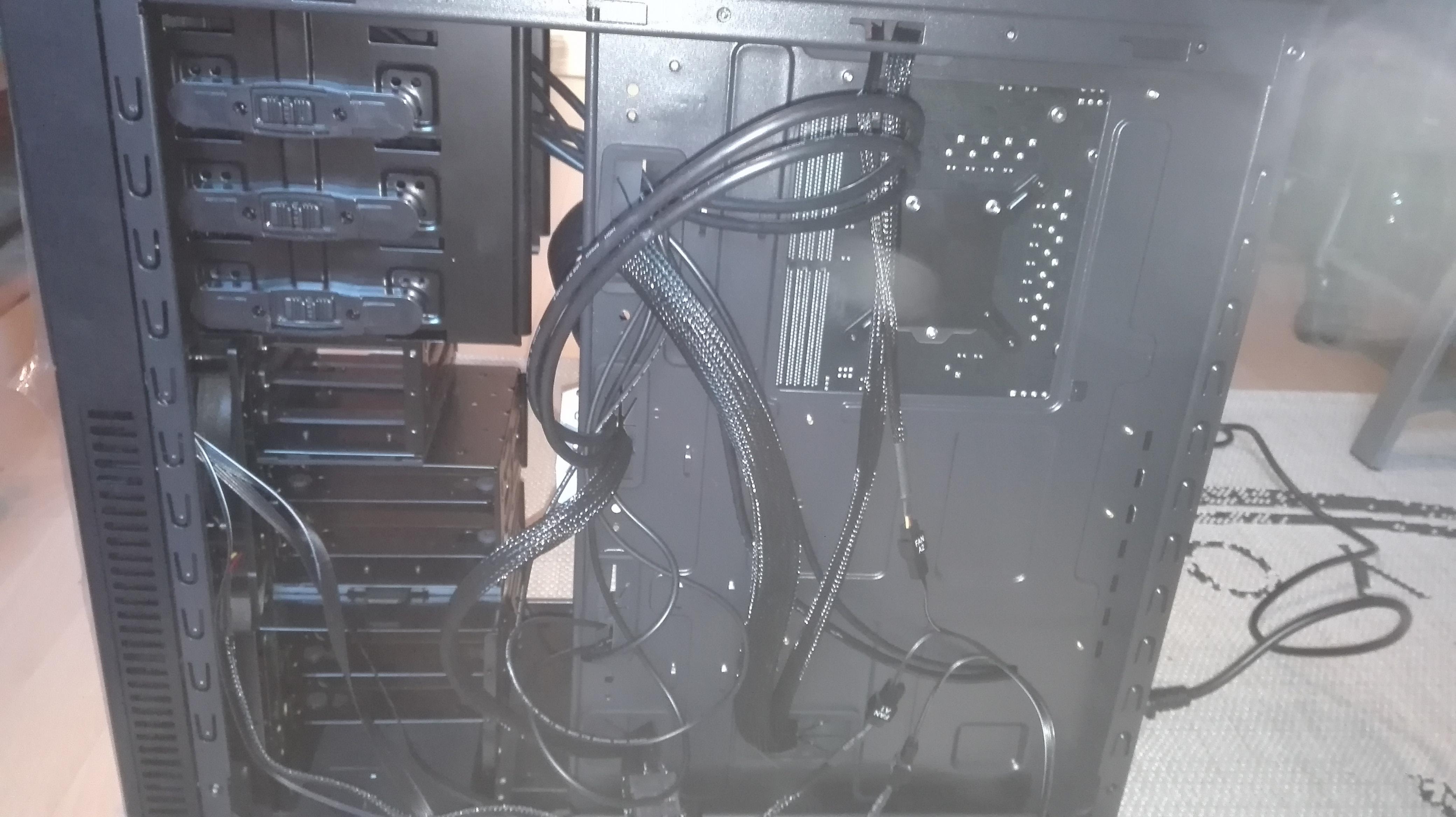

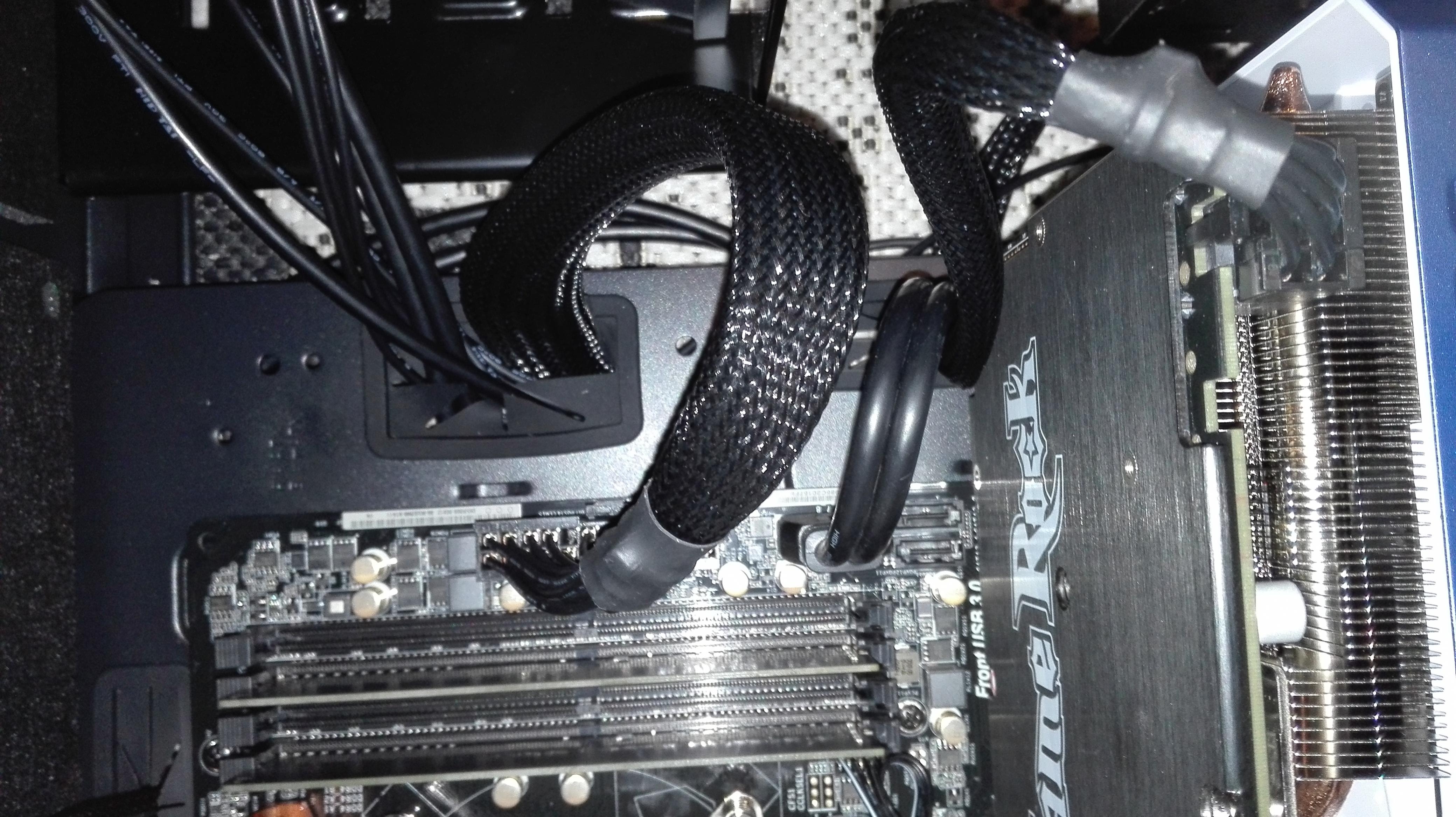

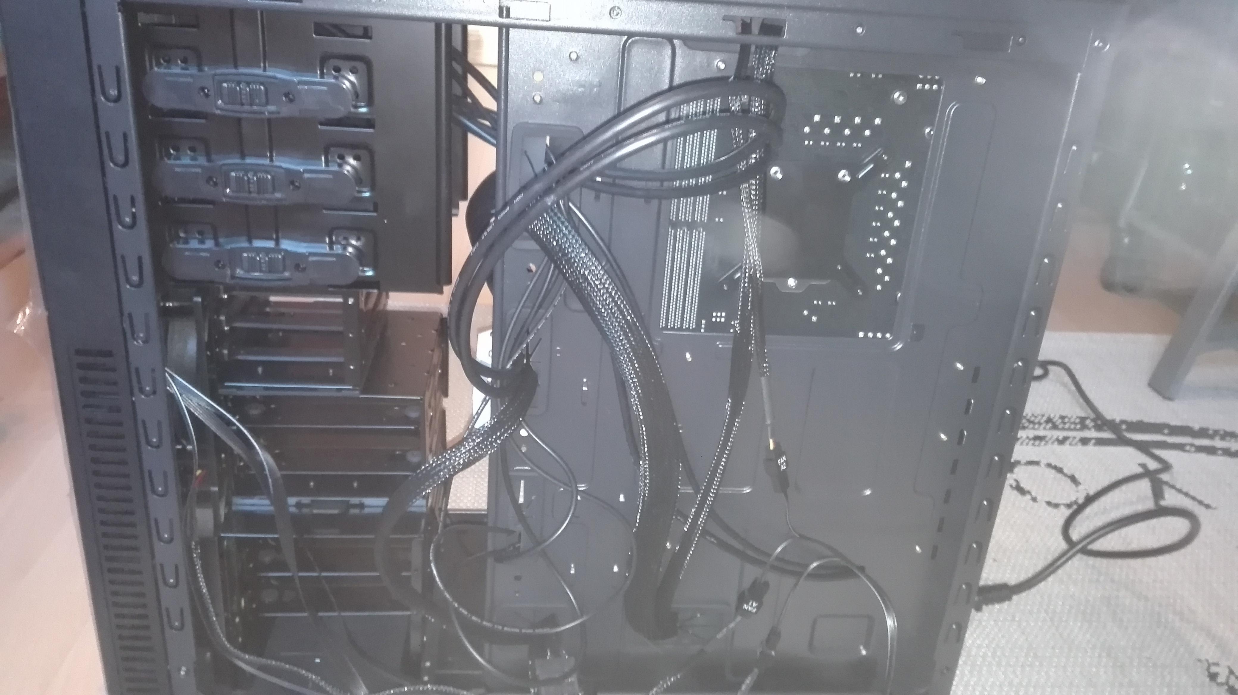

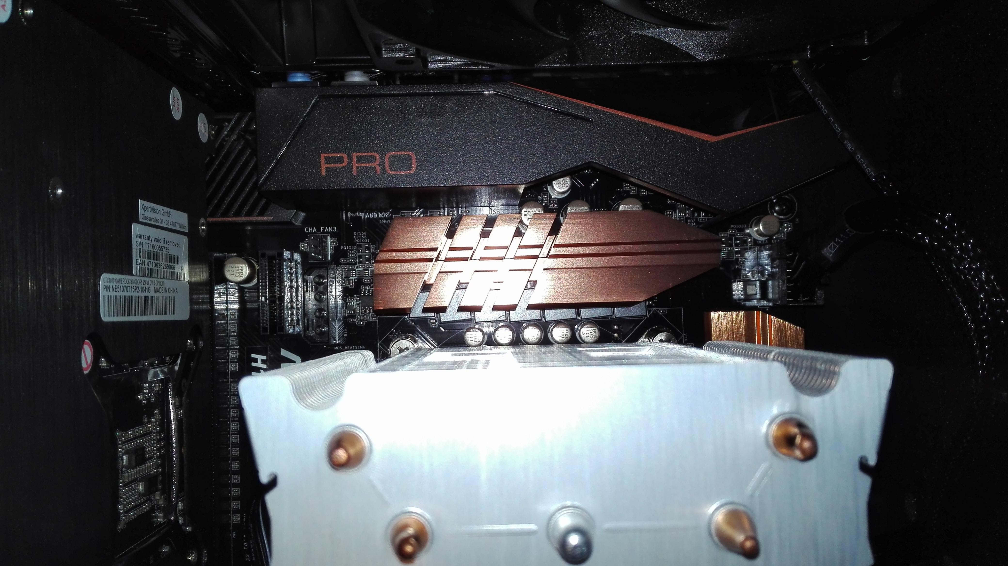

ATX Stecke rmit 24 Pol sitzt fest? P4/P8 Stecker auch?
Auf dem Foto sieht das aus, als wenn das Mainbord auf dem Blech auf liegt? Die Abstandshalter des Gehäuses hast du benutzt?
Chris-W201-Fan
- Juni 2009
- 2.606

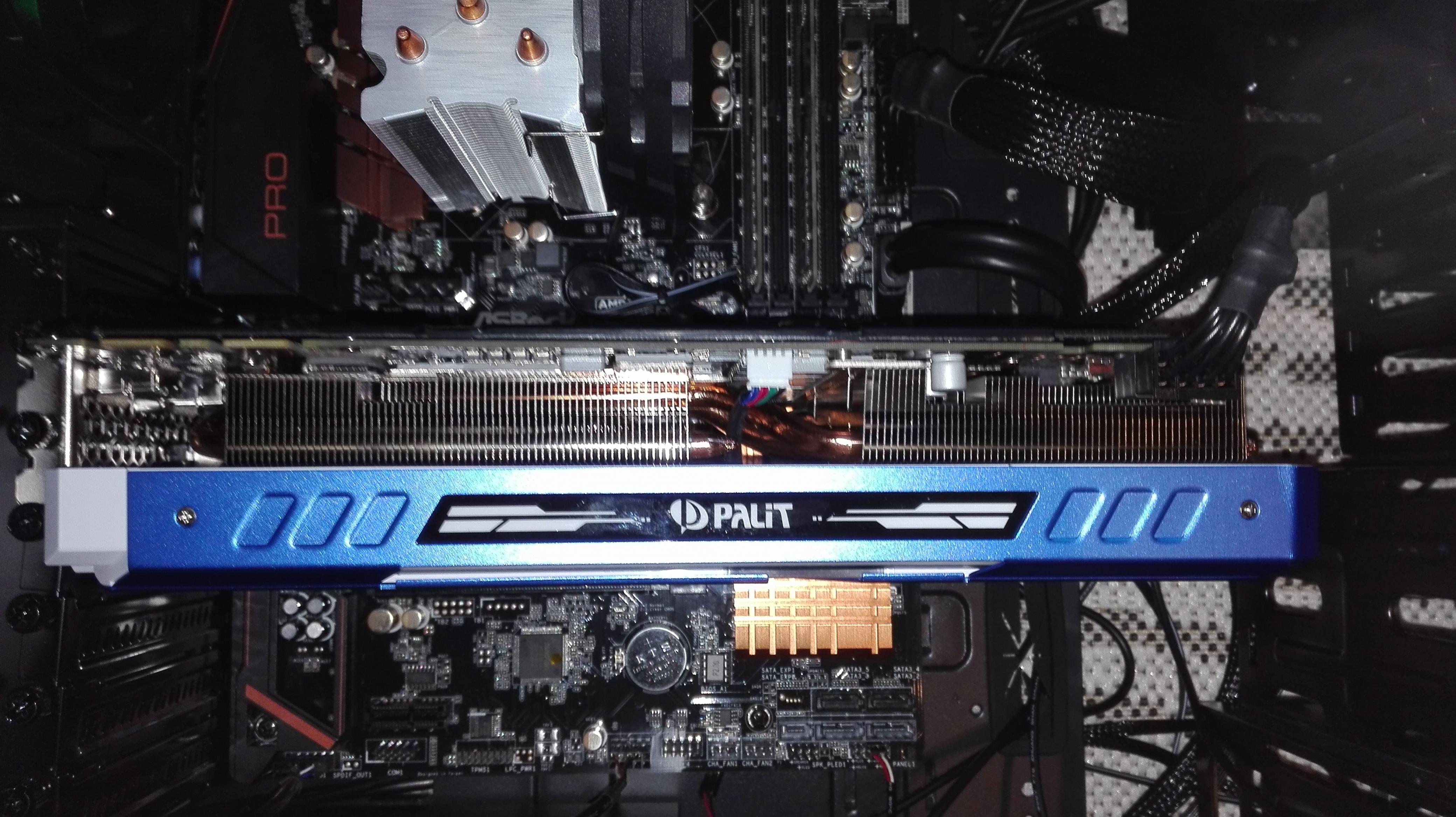

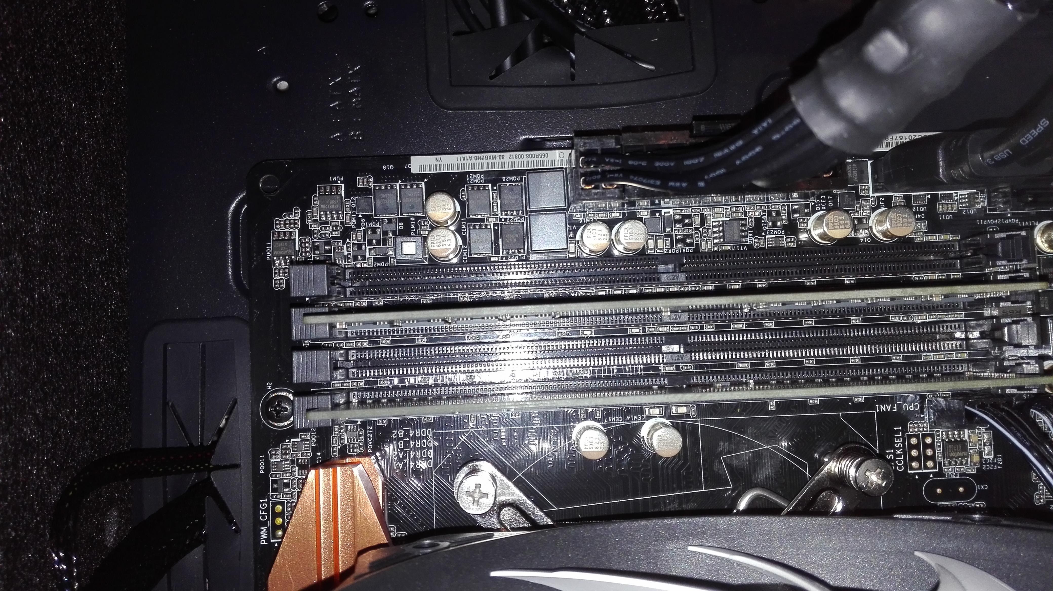

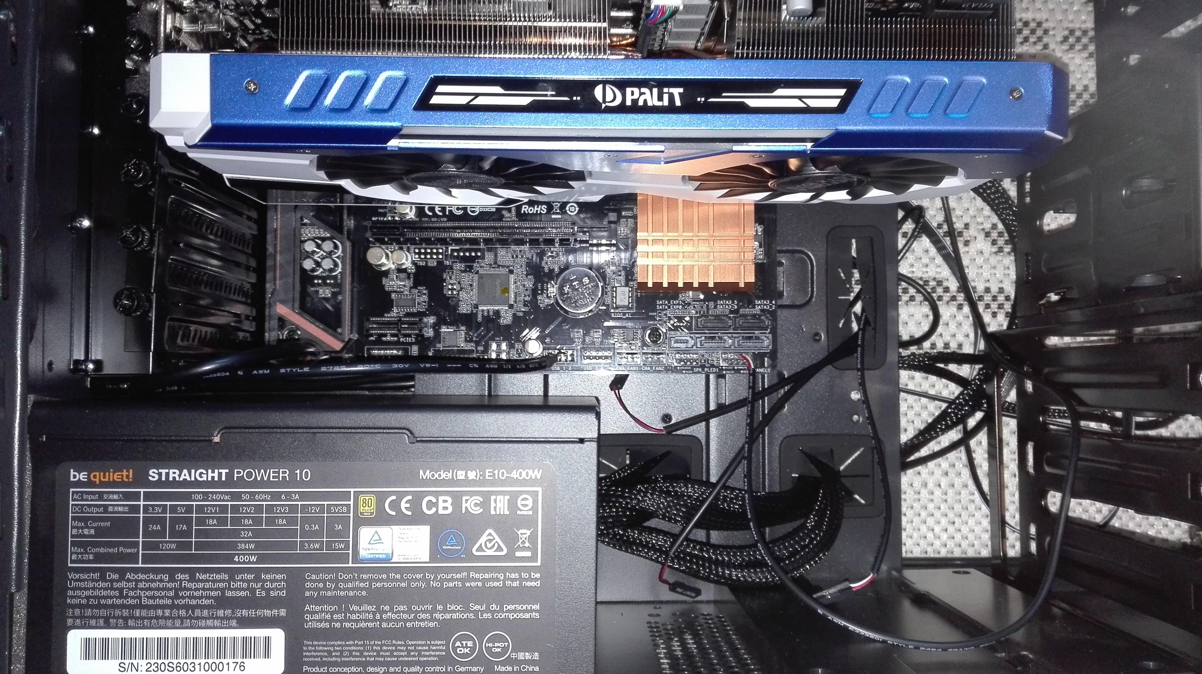

mach mal bitte noch ein paar bilder von innen

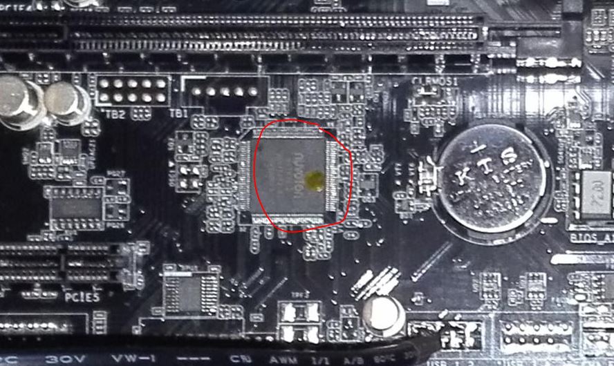

Jetzt hör mir auf oO

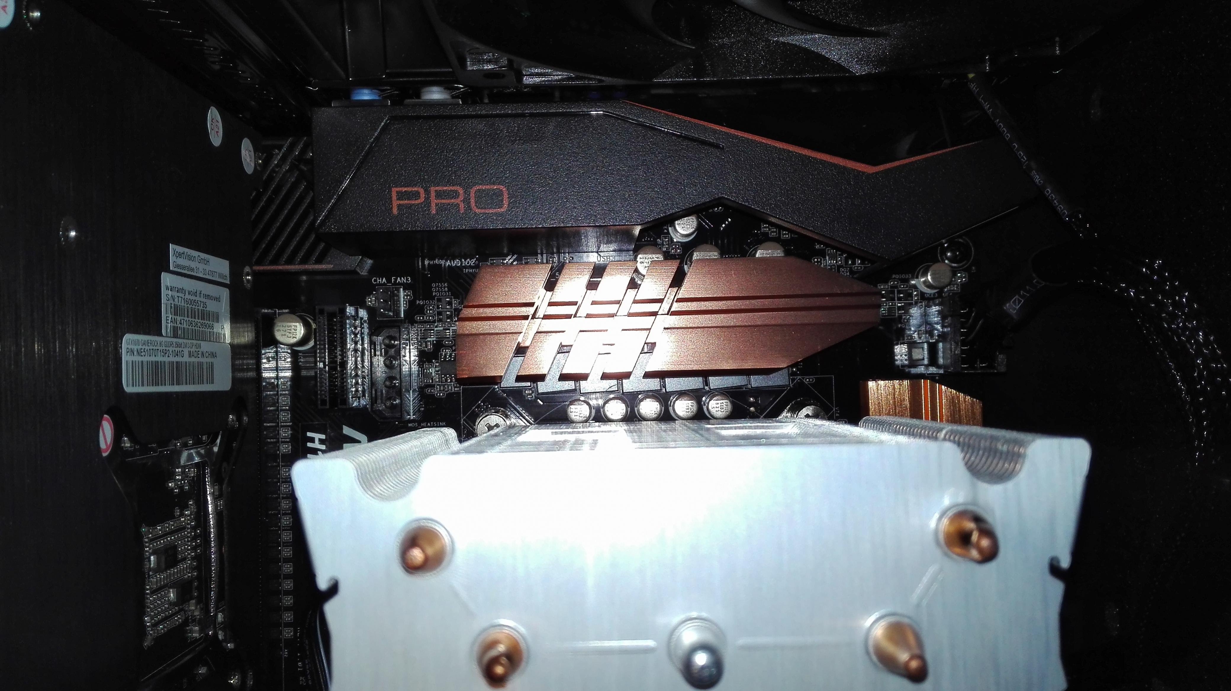

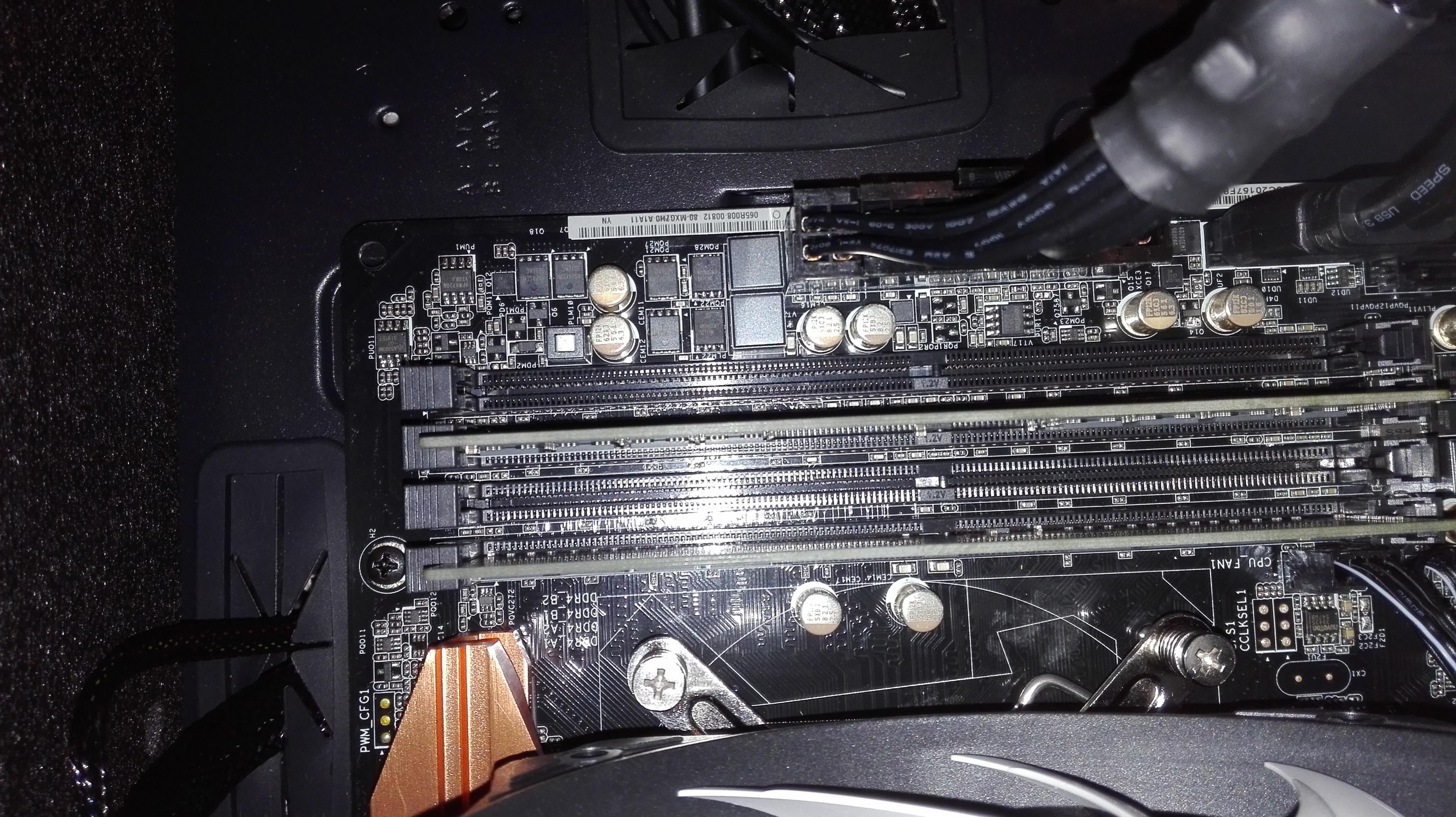

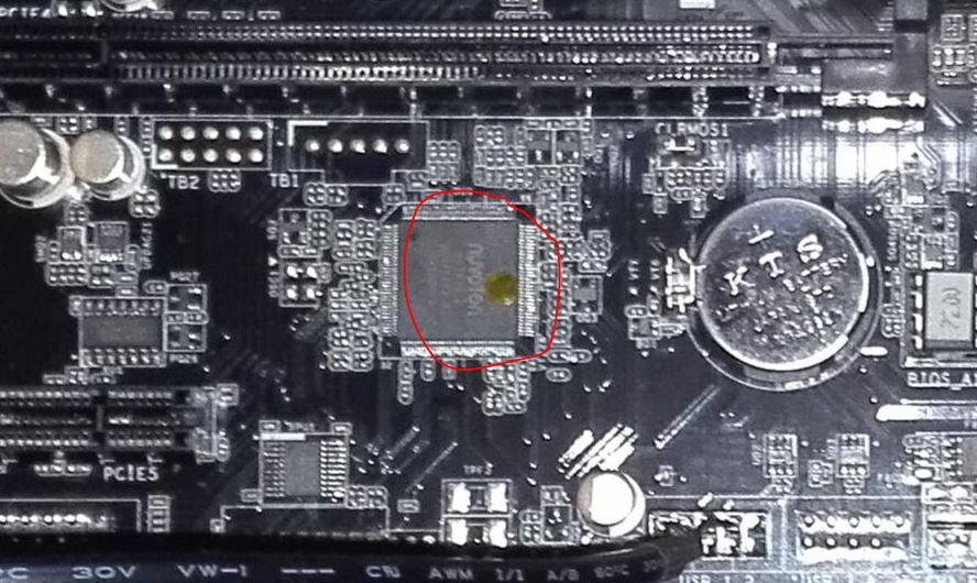

Ich kann aktuell kein Foto machen, heute Abend stelle ich gleich eins rein. Wäre jetzt natürlich schön zu wissen, ob der schon drauf war. Hab aber beim testen nichts verschmortes etc. gerochen. War ja eigtl auch alles richtig angeschlossen.
Also, das ist anscheinend ein Aufkleber. Hab gerade mal zuhause nachgefragt

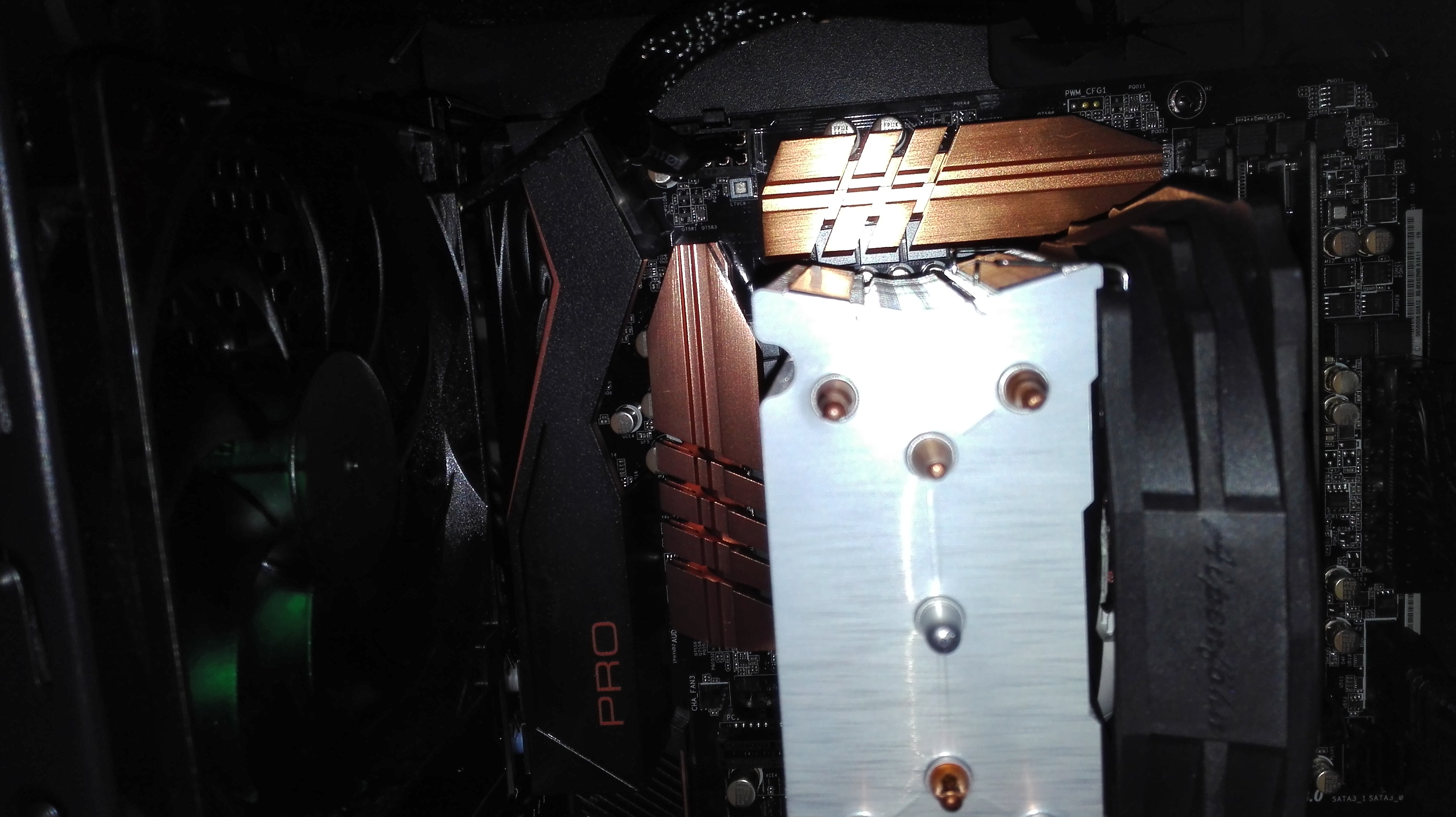

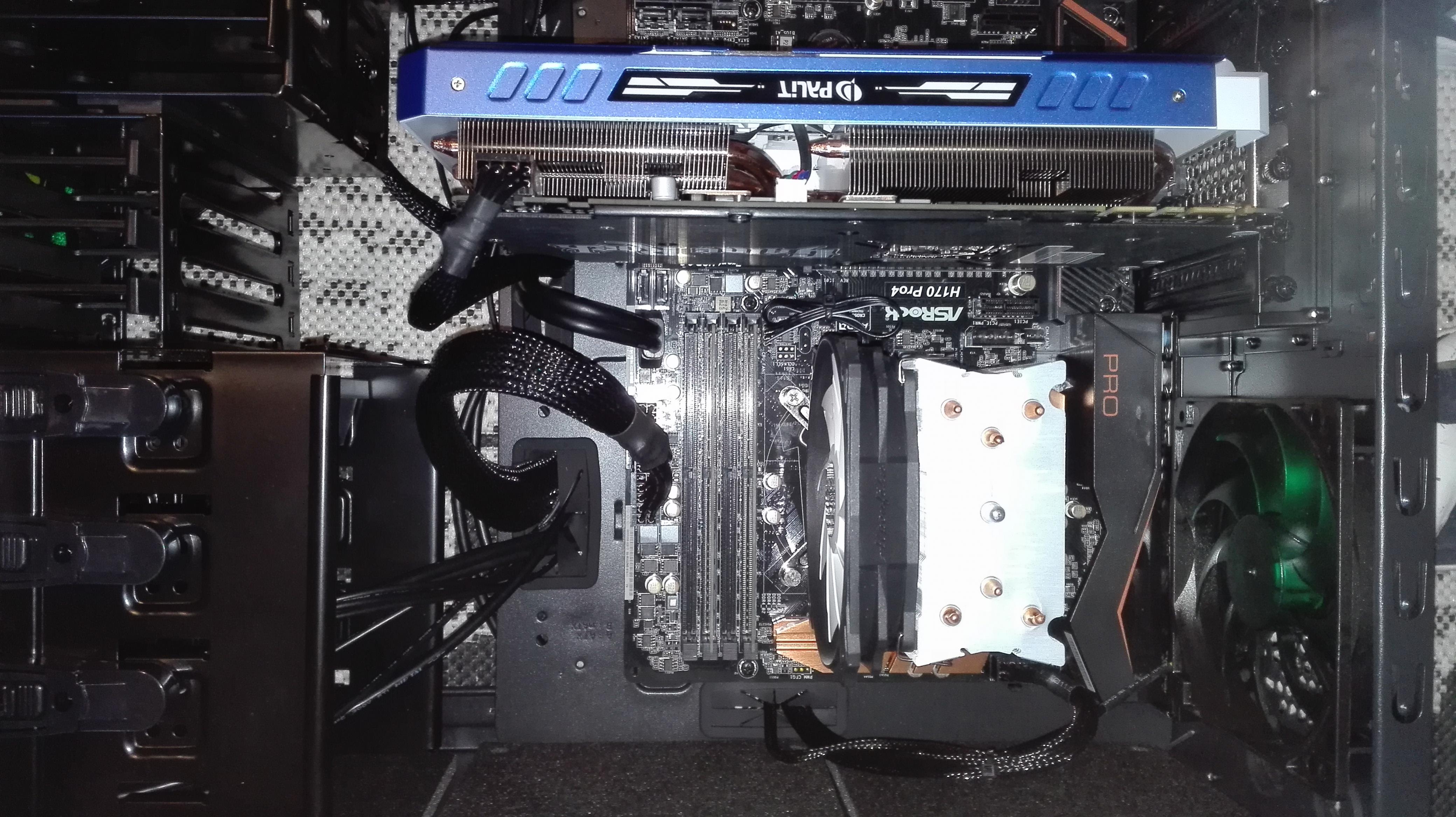

Ich hätte nochmal kurz ein Update.
Der braune Fleck auf dem Chip ist definitiv ein Aufkleber bzw. Lack. Der gehört da hin.
Haben gestern nochmal alles aus- und wieder eingebaut. Der Gehäuselüfter lief dann beim drücken des Power-Knopfes kurz an, bevor er gleich wieder ausging. Alles andere hat sich nicht bewegt. Das hat sich auch nicht geändert, als wir das Mainboard ausserhalb des Gehäuses getestet haben.
Wenn von euch niemand eine Schlaue lösung hat, werde ich das Mainboard am Montag zu Mindfactory zurückschicken.
Dauer bis ich ein neues habe: ca. 1 Woche :/

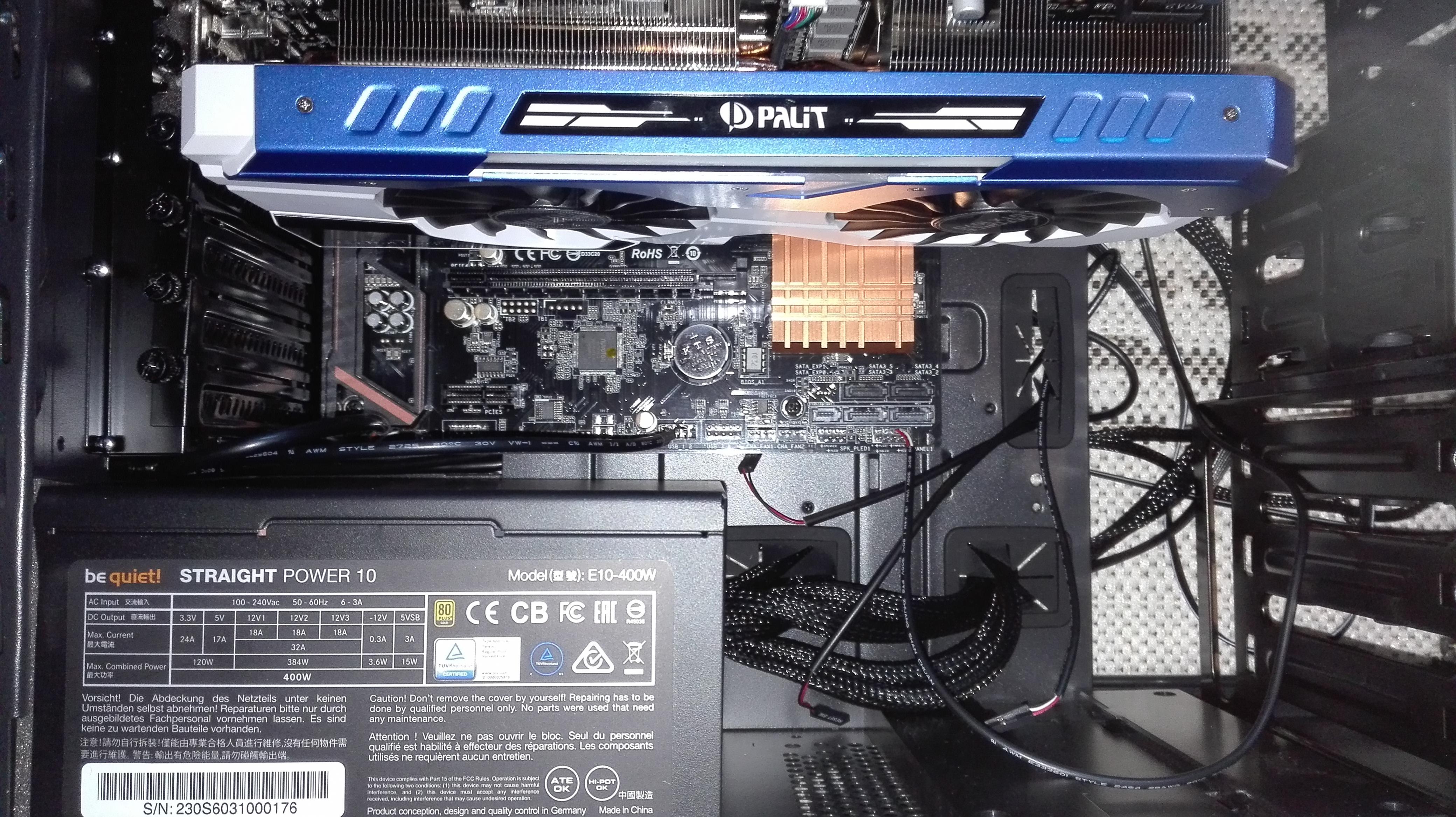

Chris-W201-Fan
- Juni 2009
- 2.606
Gegentesten könnte man nur noch das Netzteil.
Sonst brauchts wen mit Skylake-Bastel-Teilen.
EDIT:
Setz die CPU noch mal neu ein.
EDIT:
Chris-W201-Fan
- Juni 2009
- 2.606
Na alles noch mal, damit man sieht, ob die cpu und ram ok sind, ...
