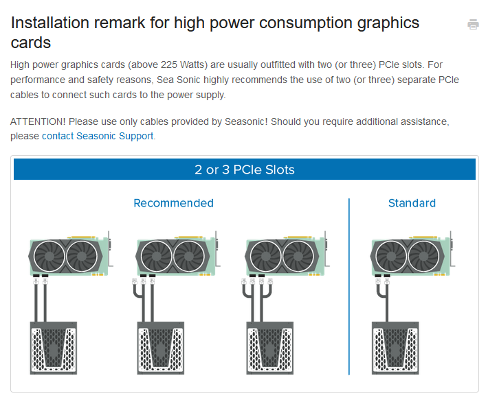

Grafikkarte so angeschlossen? Also mit Zwei Kabeln und jeweils einem Stecker davon in der Grafikkarte? entweder Rote Kombi oder blaue Kombi?

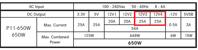

Theoretisch haste dort zweimal 275W für die Grafikkarte 12V V3/4 je nachdem was für ne Vega, kann die aber 300W oder mehr ziehen! Also wenn die nur an einem Kabel hängt kanns eng werden!

Dann zweites Kabel dran und testen!Verständlicher als mit den Bildern kann ich es nicht erklären!

Ist beim"BQ - Dark Power Pro 10" so, wenn eine Schutzschaltung greift, schaltet das Gerät ab,
und läßt sich erst nach einer Weile wieder einschalten,
Seasonic z.B. schaltet auch ab, startet aber gleich wieder neu.

Ich wenn ich das recht in Erinnerung habe, dann habe ich nur einen PCI-E Stecker drinn, wo die 2 Kabeln abgehen
Besser zwei Kabel nehmen:
Es empfiehlt sich immer, 2 Kabel (Stränge) zu verwenden wenn möglich, für die Stromversorgung
bei solchen Grafikkarte wie eine "RX Vega", auch bei älteren Karten wie die "AMD - R9 290/390(-X)"^^

Ohne die Kabel brauchst glaube ich erstmal nicht weitermachen.Auch wenn das vielleicht im Nachgang nicht der Fehler ist. Die Spannungsversorgung muss Gewährleistet sein um weiter nach Fehlern zu suchen m.M. .
