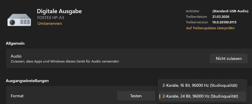

@wirelessy Die Auswahlmöglichkeiten hab ich. 24-Bit ist aktuell eingestellt.

USB geht in den Standby. Windows Klassiker. In manchen Treibern auch als "Streaming" bekannt. Da fängt man normal im Gerätemanager an und macht energiesparen für jeden USB Port aus. Wenn man USB TreeView verwendet kann man das für bestimmte Ports auch auseinanderklamüsern, lohnt aber nicht. Ansonsten, was für Treiber hat das Fostex denn? Screenshot?

Auf der Fostex Seite ist für den A3 kein Treiber. Es wird der verwendet, den Windows automatisch installiert. Screenshot ist oben.
