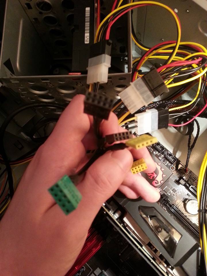

Nebenbei hab ich noch eine andere Frage wo mir jemand evtl. weiterhelfen könnte:
Das sind die Anschlüsse von meinen Front USB und vom SD Kartenleser.
Wohin kann ich die reinpacken in das Motherboard das die funktionieren? :rolleyes:
Gruß
guck ins manual vom mainboard. da steht drin, wo welcher anschluss hin gehört
