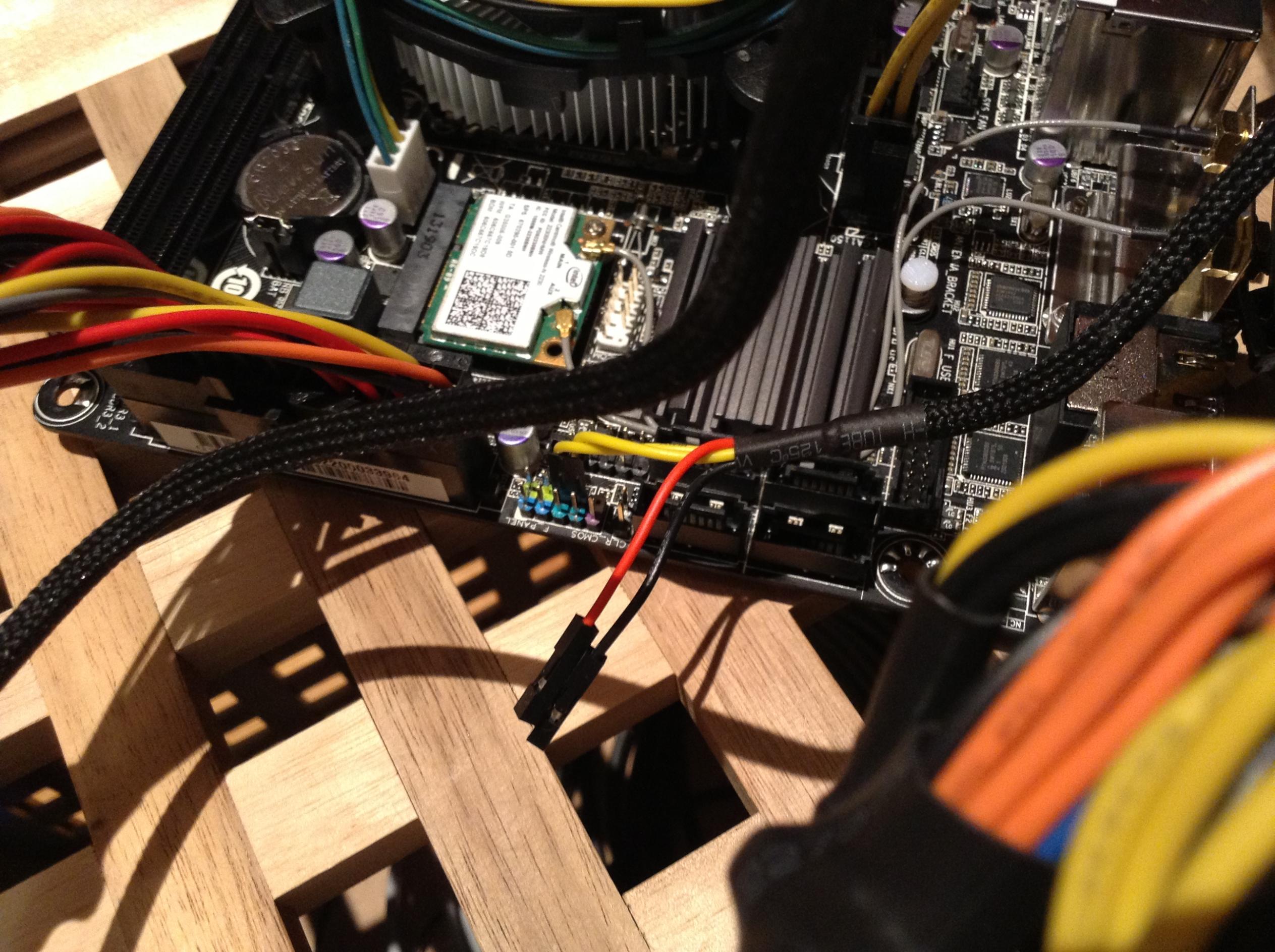

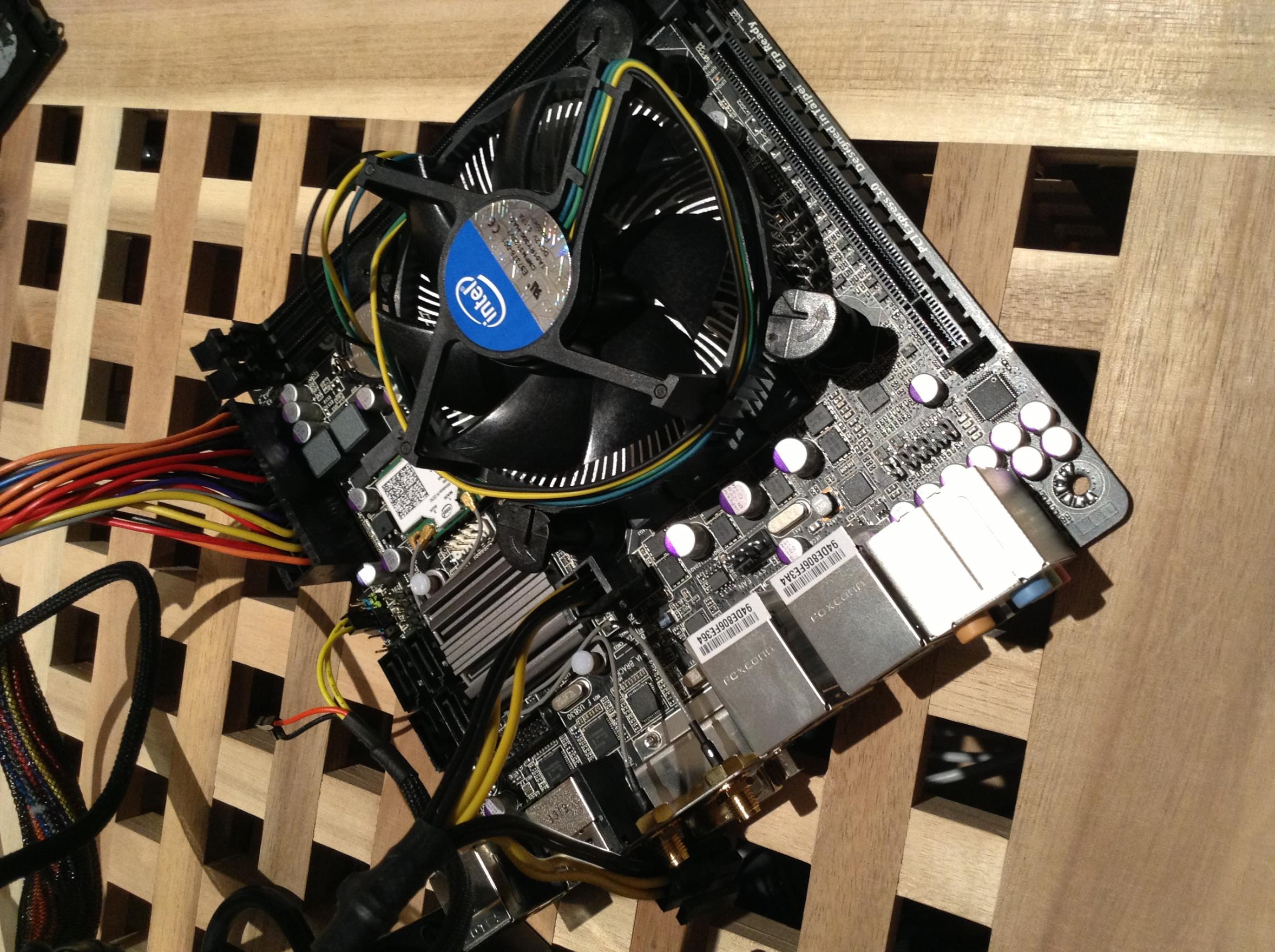

Das ist das falsche Mainbaord. Hier Bilder von meinem Aufbau:

emeraldmine schrieb:
Ein Foto mit Sicht auf das Mainboard könnte uns helfen ...
What fürn CPU-Kühler verwendest denn ? Boxed oder mit Backplate ?
Fotos siehe oben. Boxed Kühler mit Noctua NT-H1
