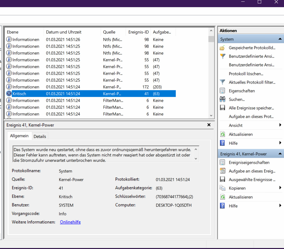

das Problem das der Rechner mitten im Betrieb einfach ausgeht und selbst neu startet. Er hatte auch Bluescreens, welche gefixt wurden. Ereignisanzeige gibt lediglich an " Kernel Power", ohne jedoch eine dump zu erstellen da wie gesagt er komplett ausgeht und wieder hochfährt. In diesem Zuge, und aufgrund des alters Das Netzteil in verdacht haben wir dies vor gut zwei wochen getauscht.

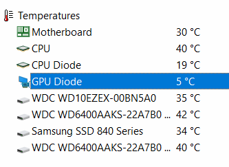

So, da der Fehler trotz neuem Netzteil weiterhin auftaucht hatte ich die AIO in verdacht. Nach so langer zeit kanns ja mal sein das die Pumpe hinüber ist, leider funktioniert diese noch, zumindest gehe ich davon aus, da AIDA64 und Coretemp zwar Ultra niedrige Temperaturen anzeigen, aber zumindest in Aida unter stresstest irgendwo zwischen 35-45C liegen. (Screenshots liegen bei)

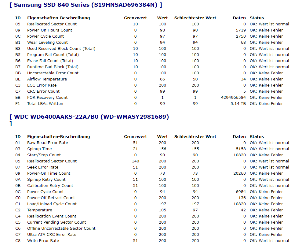

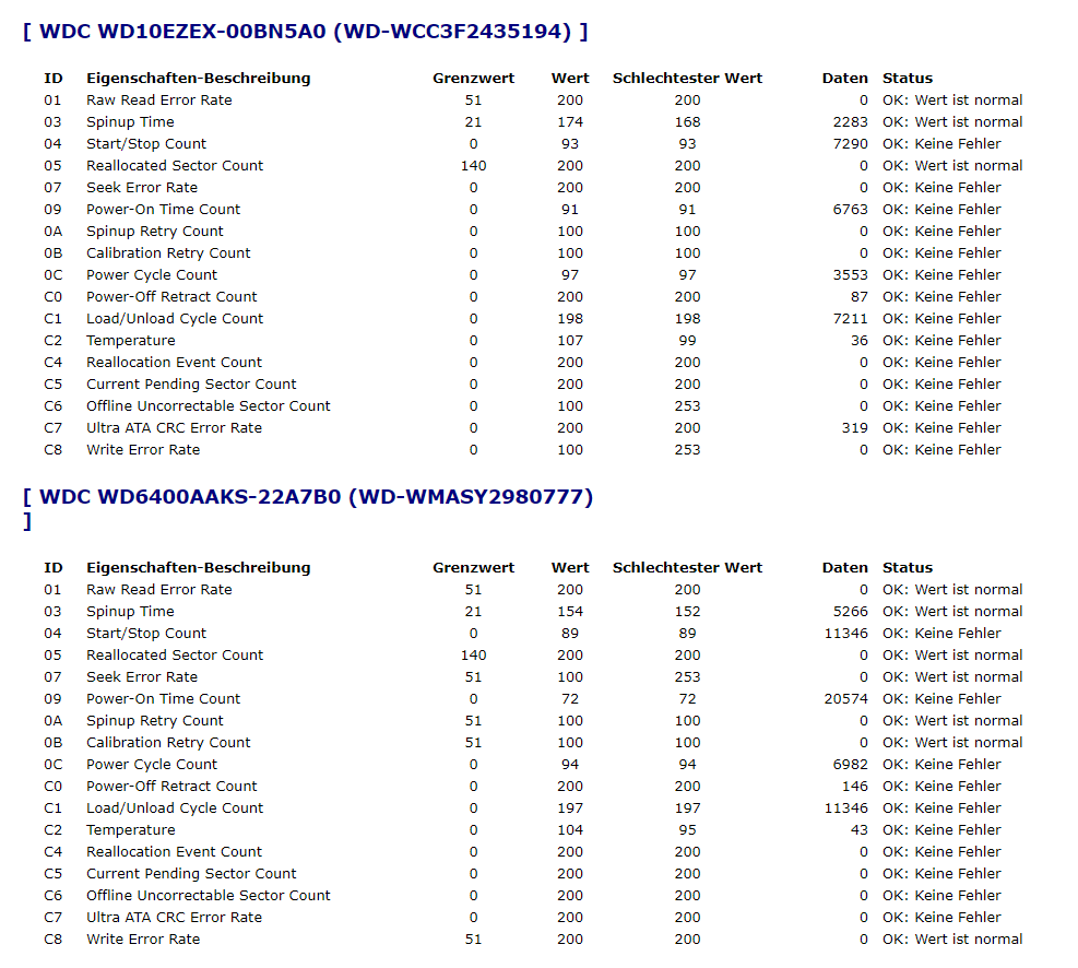

Ich hatte auch schon die SSD in verdacht oder evtl. HDDs, aber sowohl Cristal Disk info (alles OK), also auch der umstand das bei einem Fehler dieser Komponenten normalerweise Windows in der Lage ist nen vernünftigen Bluescreen anzuzeigen oder ne dump zu erstellen, habe ich diese ausgeschlossen. Windows ist seit den ersten abstürzten so eingestellt das es NICHT automatisch neu starten soll, da ich zur Fern Diagnose zumindest nen code oder der gleichen brauche.

Habe ich bereits gemacht. Außer Kernel Power Meldung und das eben unerwartet heruntergefahren wurde zeigt er nichts an. BlueScreen gibts es im Ereignis keinen. Kein Fehler nichts, nur die Kernel Power Meldung.
Ja dann ist es ein Hardwarefehler.
Guck dir mal zuerst die Sata kabel ganz genau an, ob da nicht eines gebrochen ist.
Danach wie du schon vermutet hast, die Verteilerdose.
Wenn da keine Fehler sind, wird's hässlich, sprich Board, PSU ... ;(
Vermute ich auch. Laut meinem Dad is die steckleiste neu, weil die alte nen defekten Schalter hatte. Danach wurde das NT ausgetauscht weil der verdacht halt sehr nahe lag aufgrund des fehler und dem alter. Sata Kabel bin ich selbst unsicher weil A: Rechner nie angefasst wurde (Nicht mal bewegt) und B: Eigentlich auch da n bluescreen kommen sollte oder? Ich müsste mal nachfragen obs da ne Art freeze vorher gibt. Ansonsten wirds wirklich eklig -.- Dann hat der Rotz aber nicht wirklich lange gehalten.
Also ich hatte mal den Spaß mit einem gebrochenem Sata-kabel, selbe Ereignissanzeige und selbes Fehlerbild wie du.

Die GPU/CPU Temperaturen lassen darauf schließen, dass das Board sie falsch ausliest.

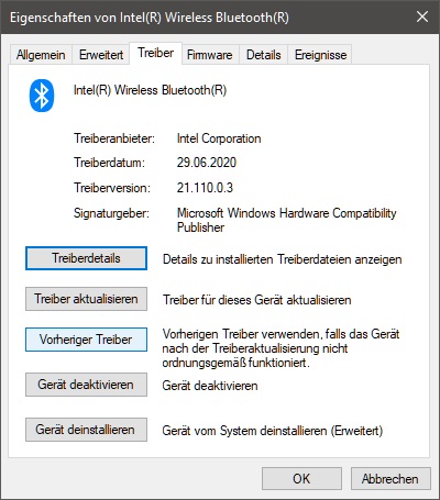

Schau mal, ob Windows da ein Treiberupdate gemacht hat. Das könnte dann auch dazu passen. Wenn ja, bitte mal im Gerätemanager schauen, für welches Gerät.
Und bitte das Update nicht Deinstallieren. Denn dann hast du es schneller wieder drauf, als du bis 3 zählen kannst.
Sondern bei dem Gerät den vorherigen Treiber wählen, da kommt dann noch ne Abfrage warum. Da dann einfach anklicken dass der Treiber nicht geht oder so.
Denn so wird der alte Treiber drinn gelassen und nicht immer wieder über das Winupdate der falsche Treiber installiert.
Aber das alles ist bis jetzt nur eine Vermutung, rausfinden musst du es. :schluck:
Wir hatte in der tat ein Problem mit einem Treiber, und zwar logitech Webcam. Dieser verursachte beim Start einen bluescreen und hat uns erst nach dem zweiten hochfahren ins Windows gelassen. Allerdings haben wir wie oben erwähnt den Treiber gelöscht und die Webcam direkt abgesteckt. Die ist nicht mehr in Betrieb.
Muss ich mal gucken. Aber es kann gut sein das durch das Inplace Upgrade dort fast alle Treiber n aktuelles Datum haben.
