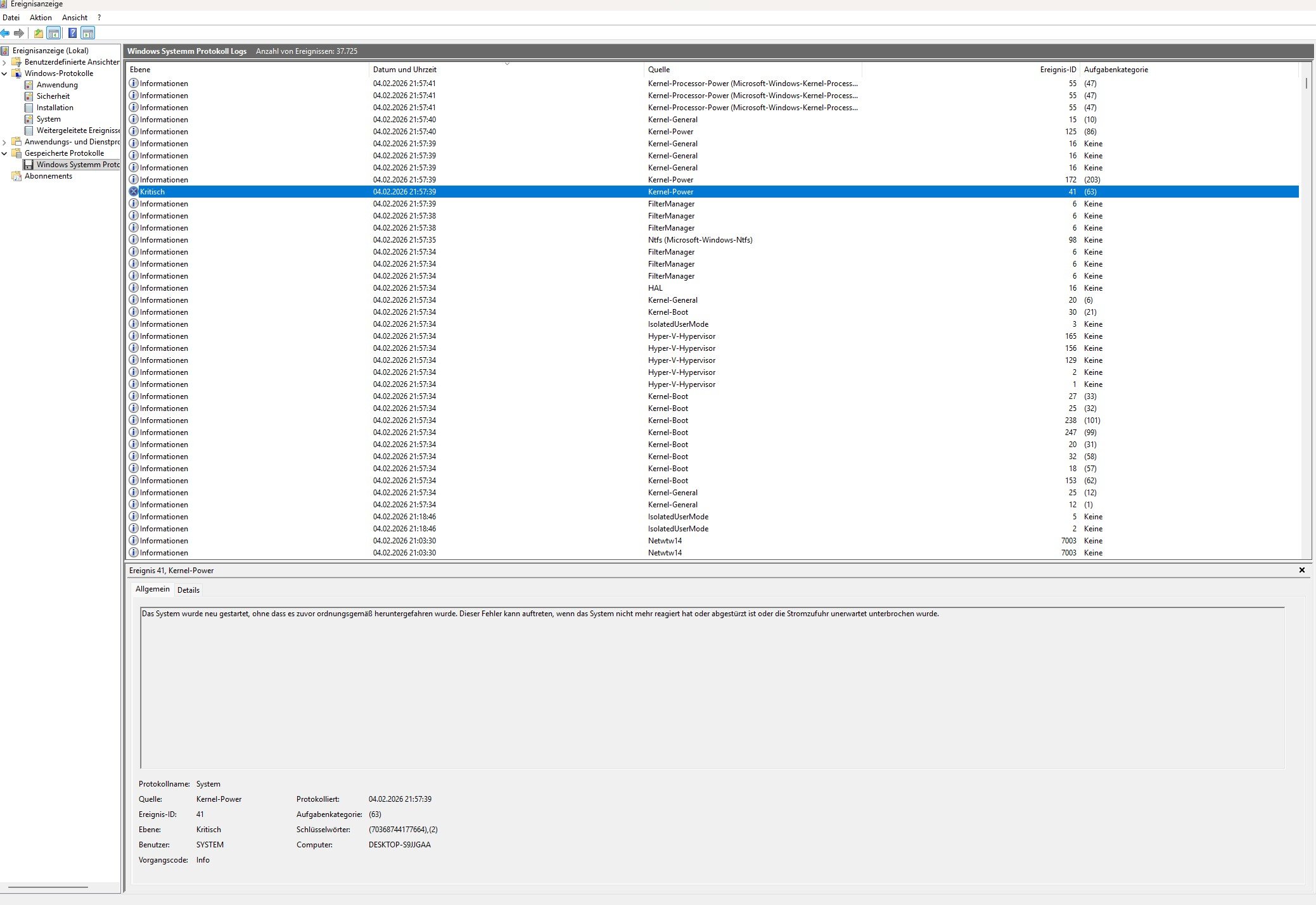

Laut Windows Aktivitäten Protokoll handelt es sich um einen Kernelpower-Fehler. Das Protokoll liegt mir als Datei vor.

Der Kernelpower-Fehler sagt nur aus dass der PC eben unerwartet neu gestartet wurde. Das hast du aber auch schon ohne diesen Eintrag bemerkt. Zeig lieber mal den Zuverlässigkeitsverlauf. Und dann kann man vielleicht analysieren was kurz vor dem Abschmieren denn schief gelaufen ist.

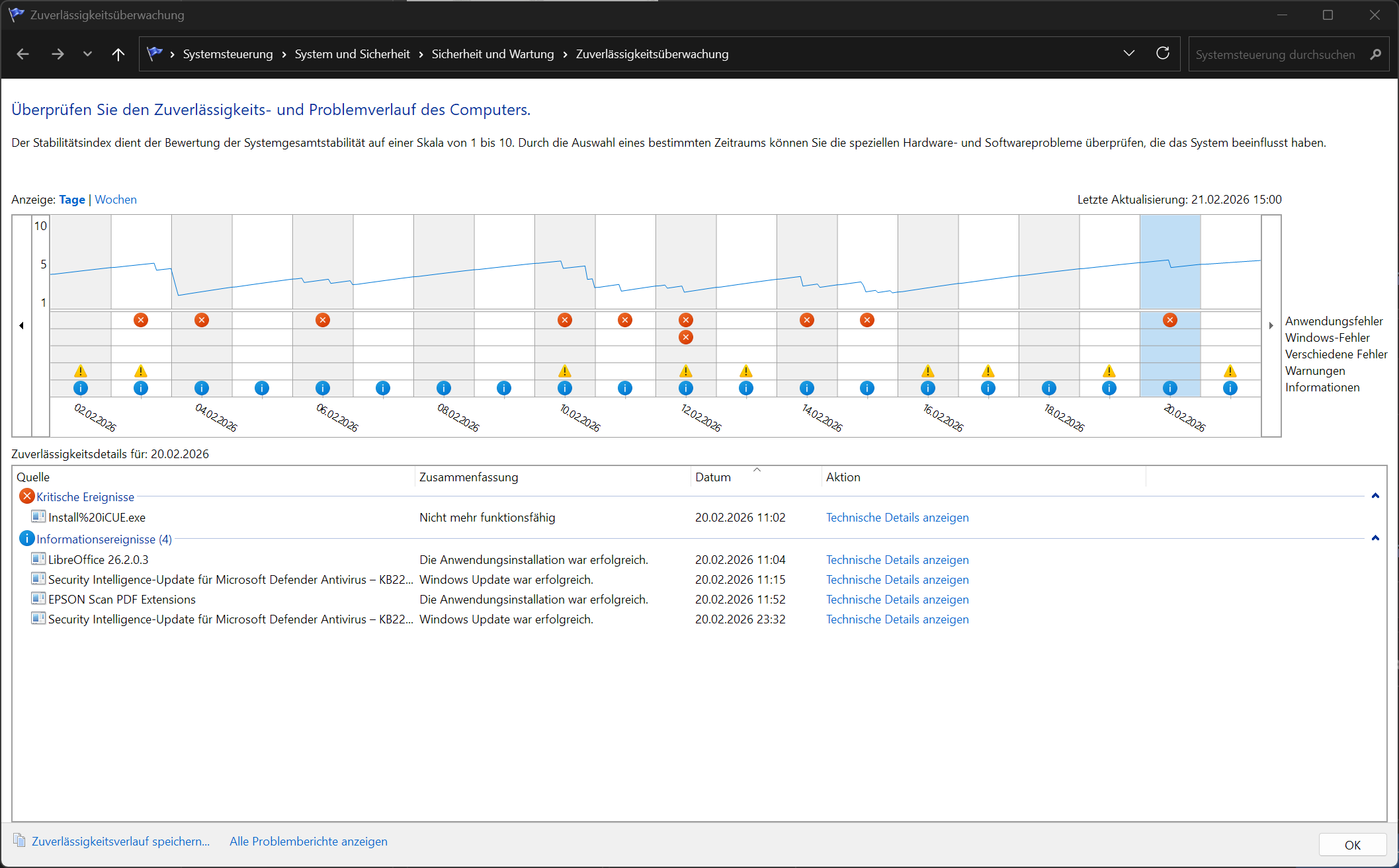

@Merlin ich könnte wie gesagt das Protokoll verschicken. Ansonsten schau mal in den angehängten Screenshot und sage mir was ich genau Screenshoten soll.

Das ist der Eventlog. Der zeigt nicht viel. Mach einen Screenshot vom Zuverlässigkeitsverlauf.
