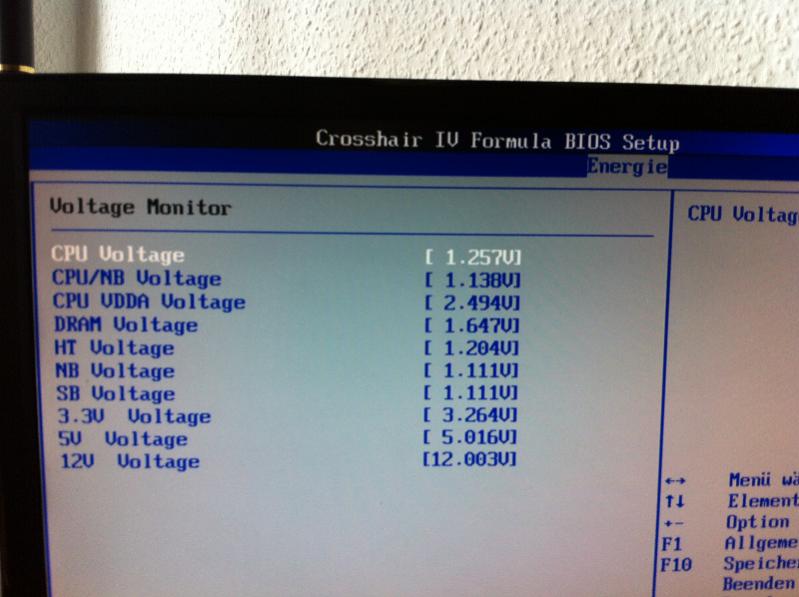

welche spannung sind im bios eingestellt und wie schauen die spannungen unter prime etc. aus?
könnte sein, dass das nt die spannung nicht stabil hält
bzw. mal durch vcore erhöhung getestet ob es dann stabil läuft?

an den spannung wurde auch beim übertackten nix geändert werde aber mal 3 Fotos machen. Die Temperaturen sind mit übertackten ohne sind sie logischerweiße weniger.

Die Spannung stehen bei mir auf Auto ich habe eben mal meine OC einstellung wieder eingestellt und nach 5 min ein Foto vom System gemacht keine 2 min später war er wieder aus.

Greni schrieb:
Die Spannung stehen bei mir auf Auto...
man stellt die spannung nie auf auto, es sei denn du willst deine hw grillen....
bevor du wieder ans ocen gehst belese dich erstmal...
