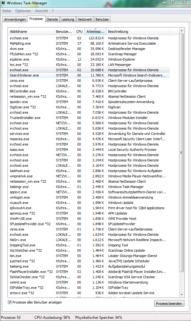

Sobald der Dektop erscheint, läst und lädt er ununterbrochen und der Bildschirm wird mehrmals schwarz, sodass man nur noch den Mauszeiger sieht. Es sieht so aus, als wenn irgendetwas eine unheimlich hohe Auslastung erzeugt, aber im Taskmanager ist nichts zu sehen. Anbei einmal ein Screenshot aller Prozesse. Ist dort etwas außergewöhnliches zu sehen?
Was mir noch aufgefallen ist, dass beim Herunterfahren eine Meldung mit "Task Host Window" erschienen ist. Nach etwas Recherche im Netz habe ich einmal einen Workaround gemacht, bei dem dieser Prozess beendet werden muss, damit er wieder richtig funktioniert. Kann das denn mit der langen Ladezeit in Verbindung stehen?
Wie könnte ich noch vorgehen, um das Problem zu finden?
