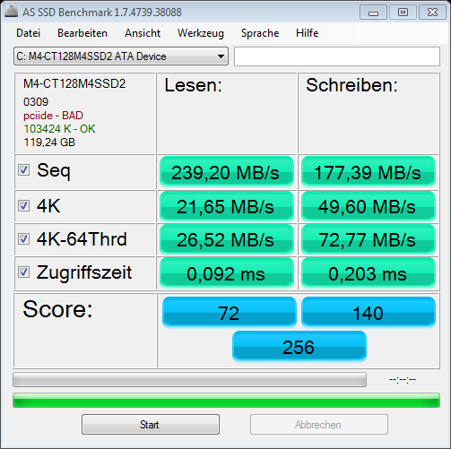

Also Win7 läuft wieder aber nur wenn ich sata auf IDE laufen lasse.
SSD Benchmark gemacht.
Siehe Screenshoot.

ich bin auf der Spur des Problems, es liegt am BIOS, ich habe dummerweise beim Kauf der SSD die Bios Version auf den aktuellen Stand gesetzt und ich denke hier liegt der Hund begraben. Lese von anderen dass diese bei neueren BIOS Versionen kein Ahci mehr effektiv nutzen können.
hier wird der Vorschlag eines gemodd Bios besprochen
http://www.bios-mods.com/forum/Thread-Asus-P5K-E-Wifi-AP
Speziell geht es um die Version des Intel ICH9R Treibers.. könnte dass die Lösung sein?
Damit komme ich jetzt zur folgenden These:
Also Tatsache ist er hängt sich im AHCI Modus bei der SSD auf. Die anderen Laufwerke erkennt er, d.h Die SSD wird vom derzeitigen Intel ICH9R Treibers nicht im AHCI Modus erkannt und deshalb hängt er sich auf.
Würde auch erklären wieso er im IDE Modus nutzen kann.
Lösung wäre demnach wirklich ein Upgrade des ICH9R Treibers durch ein custom Rom.
Was meint Ihr ? Richtig oder hat meine These bzw Denkansatz einen Fehler?
