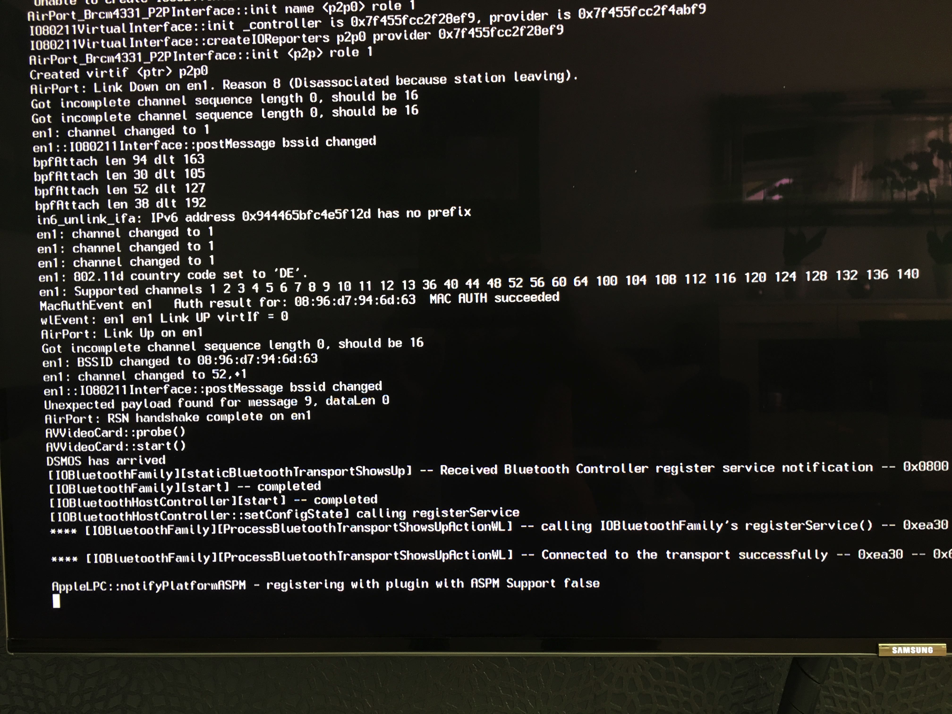

So ich hab das mal versucht aber genau wie mit dem abgesicherten Modus, geht das nicht und mittlerweile lädt der Balken gar nicht mehr.
Ich hab jetzt mal den Verpose Mode beim booten aktiviert und am Ende steht folgendes (siehe Screenshot).
Den Verpose Mode habe ich vorgestern übrigens auch mal getestet und da stand am Ende noch was anderes, als der Balken noch zu 3/4 aufgeladen war.
So was ähnliches hab ich bei meinem in ungesunder Regelmäßigkeit. Zauberwort ist PRAM Reset:
Ausschalten, Anschalten und dann dies hier gleichzeitig gedrückt halten: Command-Option-P-R. So lange gedrückt halten, bis er neustartet und du den Startton gehört hast (im Zweifelsfall zweimal).
SMC sollte es nicht sein, kannst du aber auch ausprobieren, wenn PRAM nicht klappt. Beides geht schnell und tut nicht weh.
Details hier: https://thenextweb.com/lifehacks/20...reset-the-pram-smc-on-your-mac/#.tnw_hRsga3jw
So hab es getestet: Jetzt kommt beim Startvorgang immerhin wieder ein Ladebalken unter dem Apfel aber der lädt wieder nur bis knapp über die Hälfte oder 3/4 🤔

Leider nein, ich habe die Tasten beim Starten wie beschrieben gedrückt gehalten, er starteten neu und der einzige Fortschritt ist nun, dass der Ladebalken zu 3/4 auflädt
Den habe ich auch versucht aber irgendwie tat sich nichts anderes, er lud wieder nur den Balken bis zu 3/4 auf.....ich vermute er hat auf die Tastenkombination gar nicht reagiert, genau wie beim Versuch ihn im abgesicherten Modus zu starten
