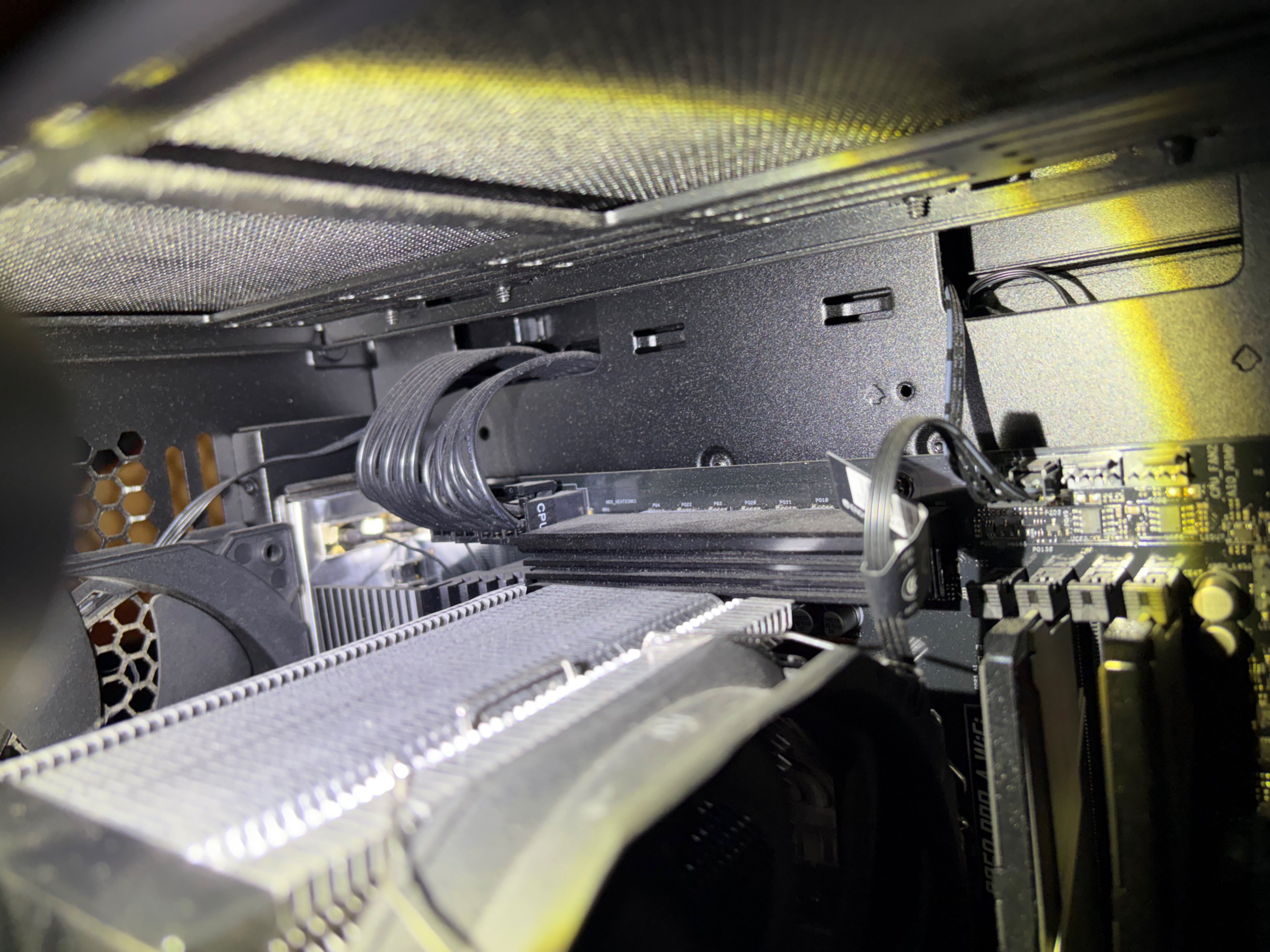

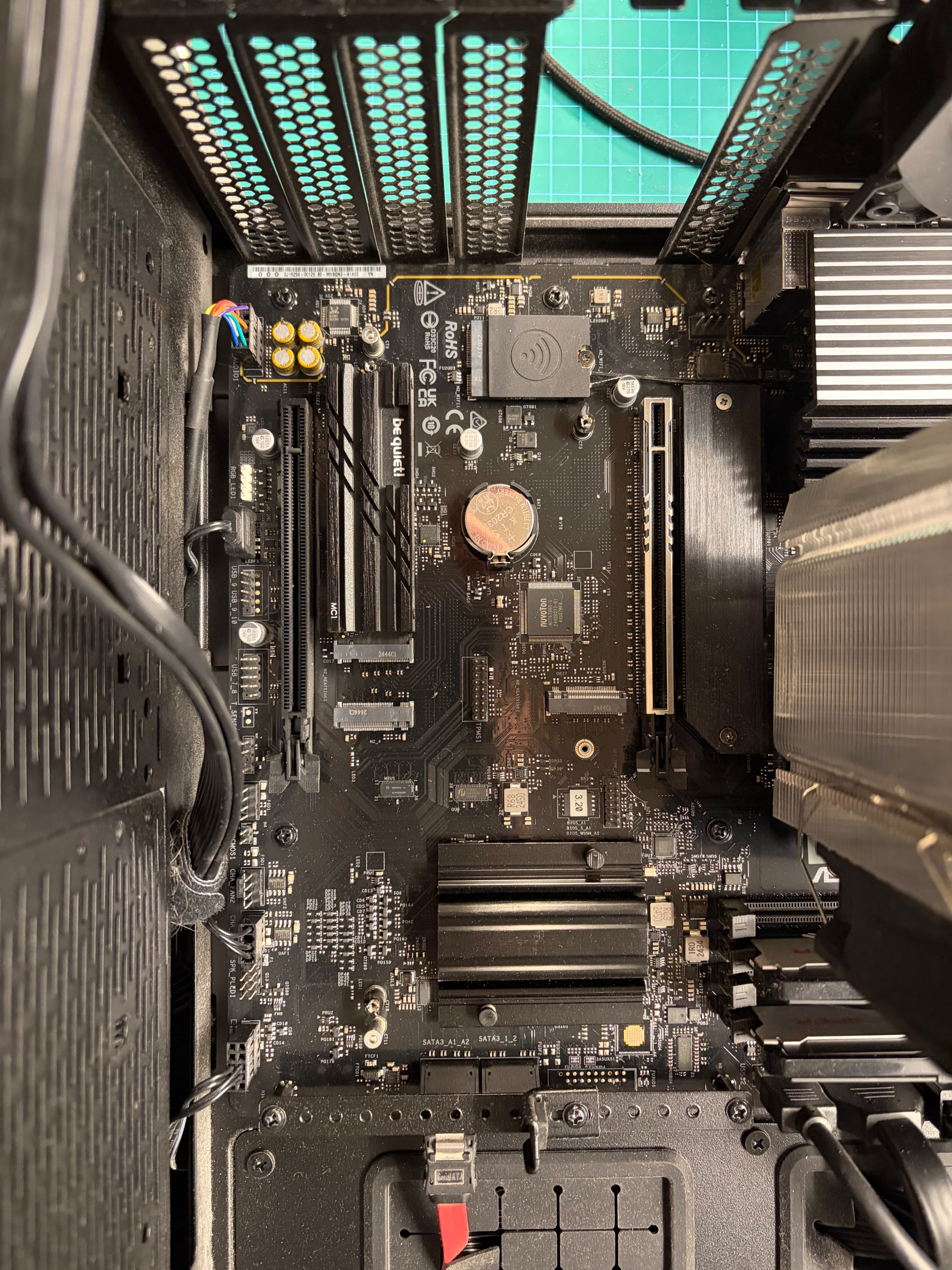

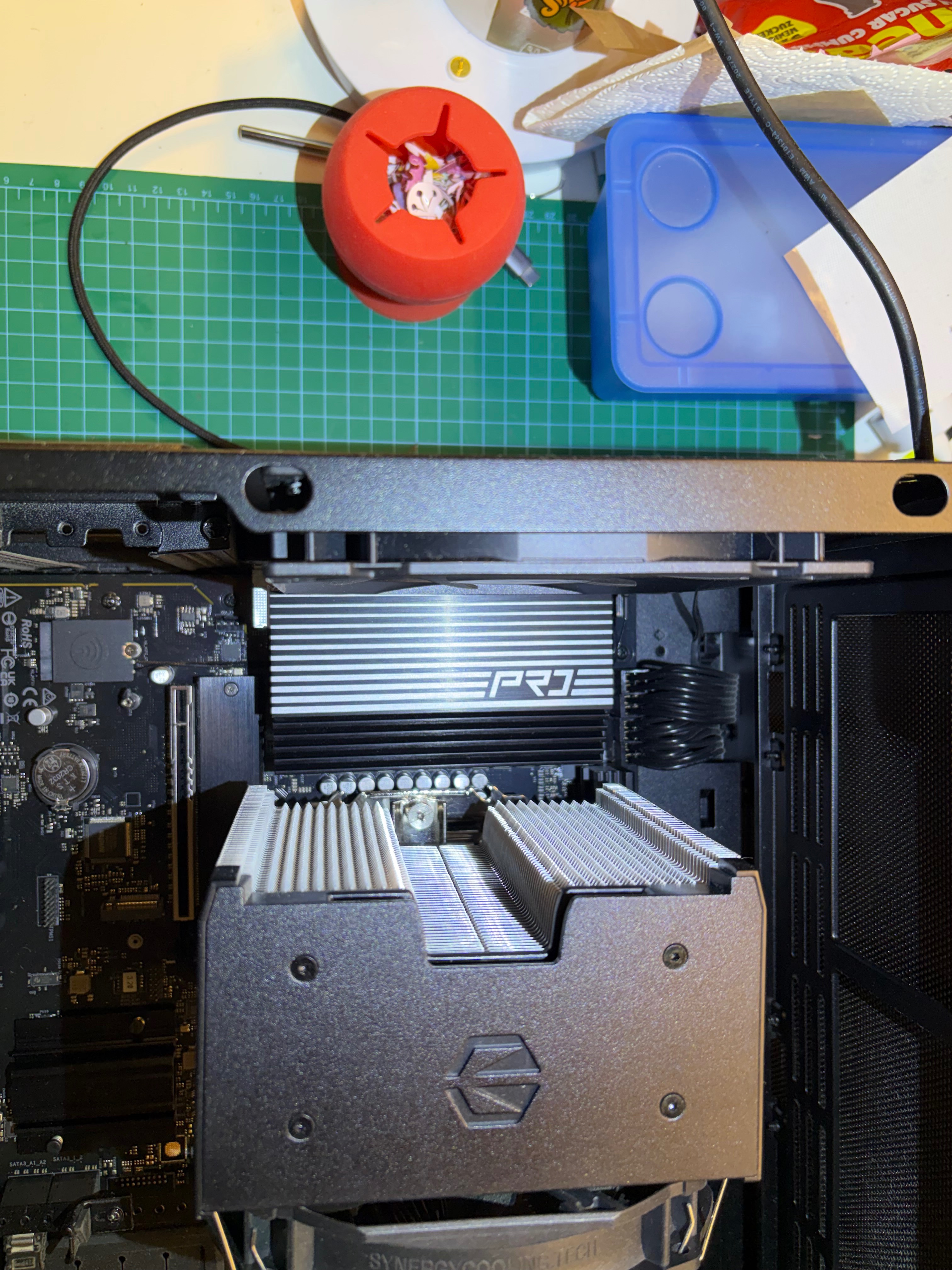

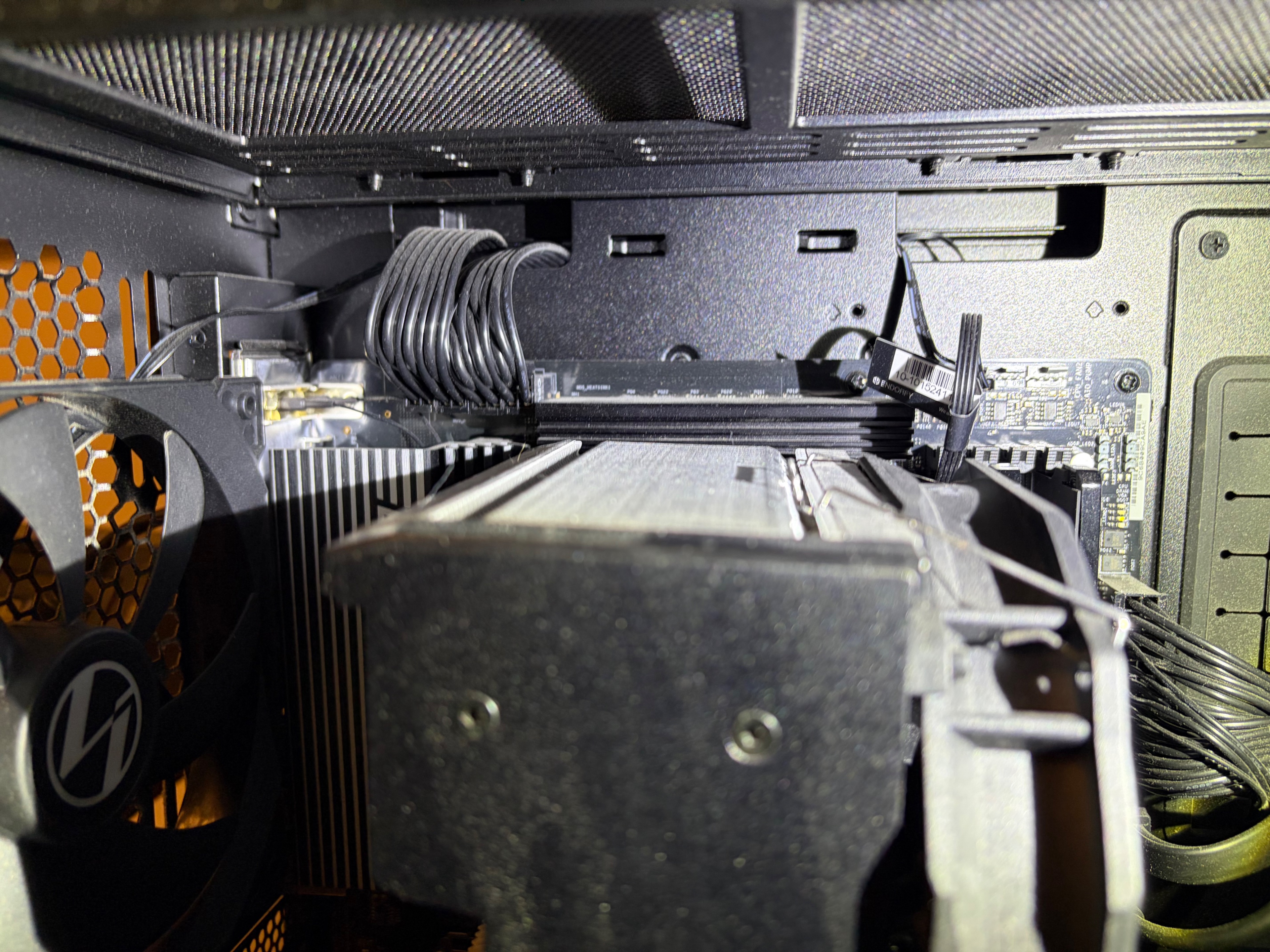

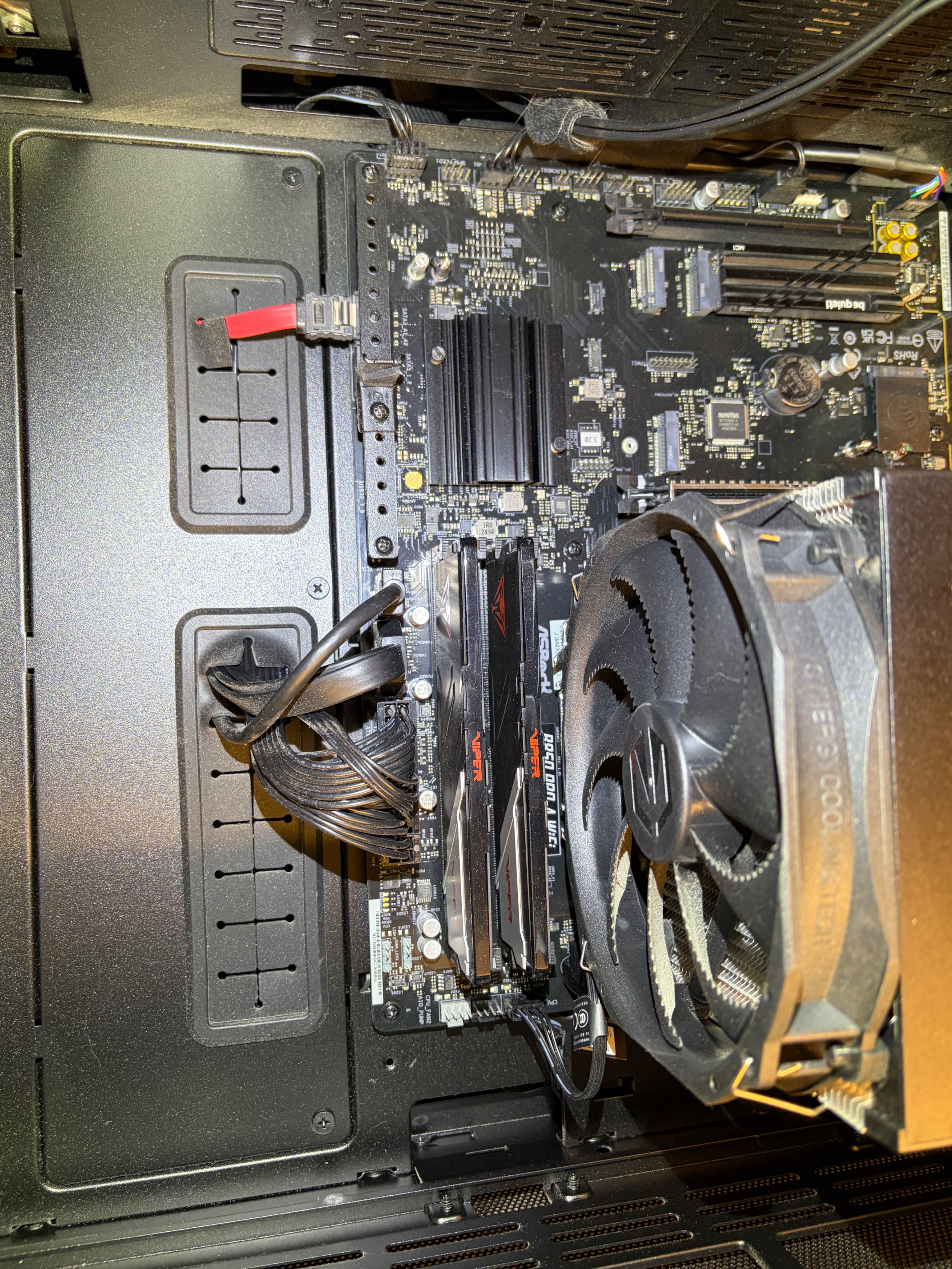

Außerdem: Hochauflösende Bilder vom PC-Innenleben bitte.

Fotos habe ich angehangen.

Klingt dann wirklich nach vermutlich MB oder CPU; einen Systemlautsprecher/BIOS-Speaer hast du nicht zufällig noch da? Die LEDs sind ja leider nicht sehr hilfreich, ein Piepcode könnte da aussagekräftiger sein. Ein Segmetdisplay wäre natürlich am besten, aber leider geizen damit ja alle Hersteller, wenn man nicht gerade ein 400+€ Board kauft....
Wie lange hast du den PC eigentlich laufen lassen, nachdem das BIOS Update durch war? Denn dann muss er ja wieder Memory-training machen, was ja gerne mal 15+ Minuten auch dauern kann.
