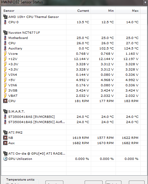

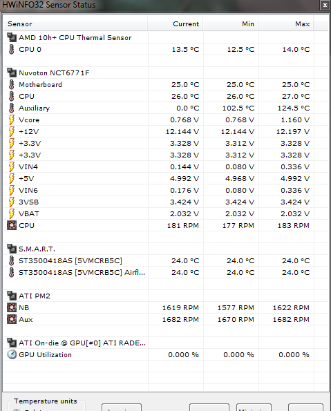

Wie sieht es denn mit der Belüftung im Gehäuse aus?
Habe 3 lüfter die rein Blasen und 2 die raus Ziehen und meine CPU ist bei 26 C° und Board auch ungefähr

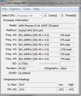

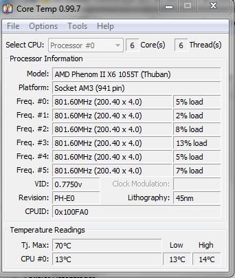

mit welchem programm liest du aus? 26° glaub ich dir nicht recht. versuch mal core temp. check mal die temperatur von der graka
Mache dies mit HWinfo die Temps auslesen
und coreTemp mit angehängt
