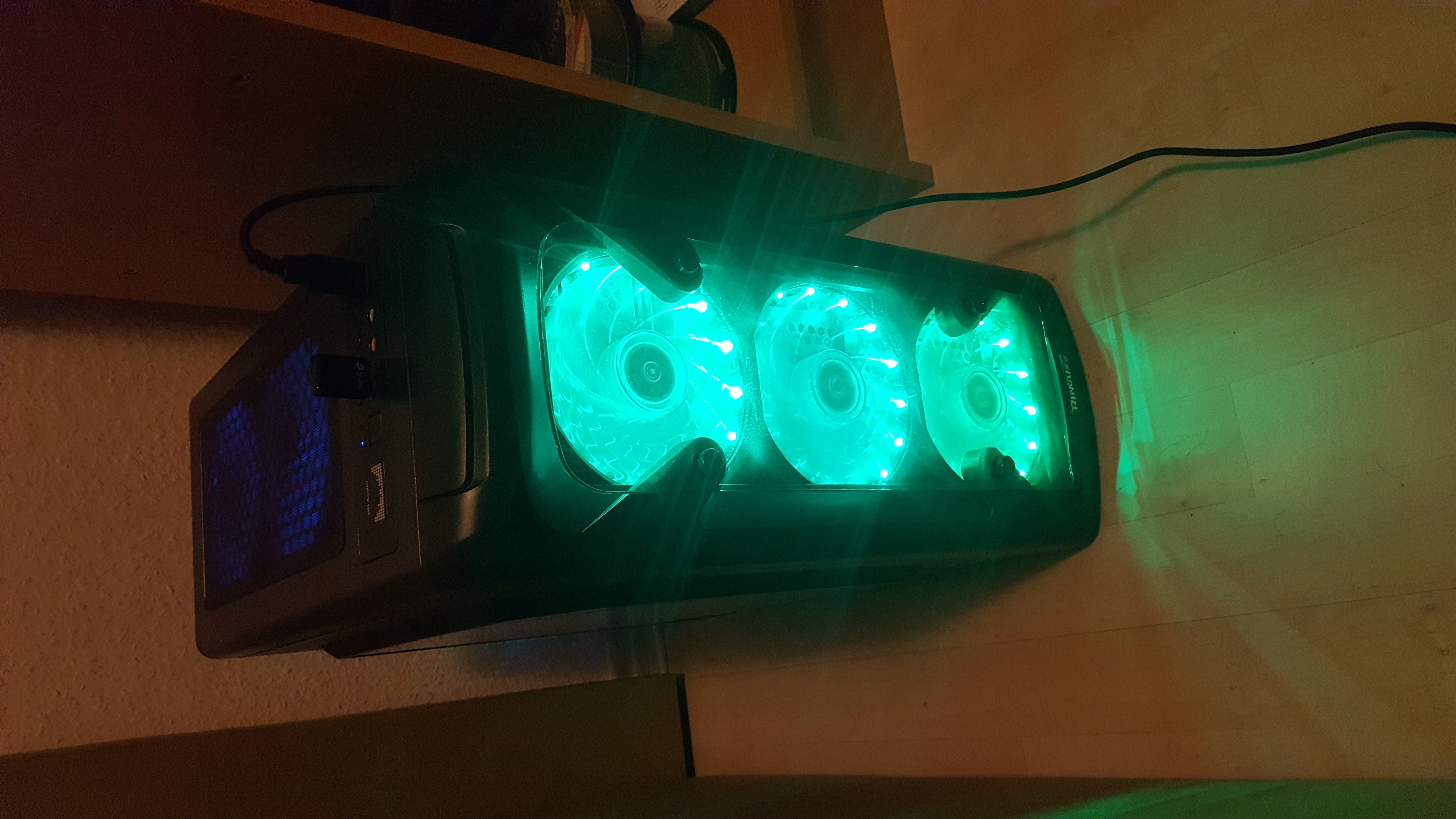

Guten Tag liebe Community,
ich hoffe ich bin hier im richtigen Bereich für mein Problem.
Und zwar habe ich seit ungefähr einem halben Jahr einen Rechner selber gebaut und bin bis heute auch sehr zufrieden mit dem Rechner.
Aber seit einigen Tagen habe ich ein komisches störendes Geräusch und kann mir nicht erklären woher dieses Stammt.
Das "Rattern" trifft nur in den ersten 2-3 Minuten nach dem Computerstart auf und anschließend ist der Rechner wieder wie gewohnt leise.
Das Problem ist das es sich wirklich nicht gesund anhört und ich bereits verdacht auf die Lüfter hatte. Diese habe ich abwechselnd geprüft und selbst ohne Gehäuselüfter taucht dieses Rattern in den ersten Minuten nach dem Start auf.
Die Spezifikationen sind :
CPU : Ryzen 7 1800X
CPU-Kühler : Ryzen Stock
Mainboard : MSi B350 Tomahawk
GPU : RX580 Red Devil Golden Sample 8GB
Netzteil : 600 Watt be quit! PURE POWER 11
SSD : Samsung 500GB EVO 860
HDD : 2000GB Toshiba P300
Mein verdacht liegt auf der HDD, kann diese ein kratziges Geräusch verursachen ?
Diese hat jedoch volle Funktion.
Anschließend zeige ich euch noch ein Bild des Gehäuses und eine Audio Datei, um Ihnen dieses Störende Geräusch zu zeigen.
Vielen dank an jede Hilfe.
AUDIO :
https://vocaroo.com/i/s1wluod87H1g
RECHNER :
https://s17.directupload.net/images/190214/aztu9dvb.jpg

Ich habe schon versucht mein Ohr ans offene Gehäuse zu halten, leider kann ich nichts hören. Möglicherweise rattert das gesamte Gehäuse. Kann so etwas den sein ?

dem audio nach würde ich auf eine interferenz der lüftervibrationen tippen die sich auf das gehäuse übertragen hat.
(billig lüfter + billig gehäuse)
Gehäuselüfter, habe für meinen Paps einen Rechner zusammen Gewürfelt(reste) und dieser hat das gleiche Phänomen. Merkwürdigerweise hat es irgendwie mit der Stelle zu tun 😂, (2 Lüfter, gleiches Resultat) da es aber nach kurzer Zeit verschwindet, habe ich es einfach so gelassen. Natürlich gut getestet.
Würde also erst danach schauen, Möbelgleiter als Vibrationspuffer versuchen.
Also ich habe nun versucht den Rechner ohne HDD zu starten, leider immer noch das selbe Ergebnis.
Wenn die Lüfter Vibration tatsächlich auf ein Gehäuse übertragen werden kann.
Dann kann ich mir schon vorstellen das meine "eBay" 5€ Gehäuselüfter tatsächlich plötzlich so ein Geräusch verursachen.

Ich habe nun das Gehäuse mit mit Möbelgleitern ausgestattet und habe festgestellt das, dass Netzteil völlig verstaubt war. Dieses habe ich nun mit einem Staubsauger gereinigt.
Bislang konnte ich dieses "Rattern" nicht mehr feststellen. Ich hoffe das es auch so bleibt.
Vielen dank für alle Rückmeldungen und für die Ratschläge.
