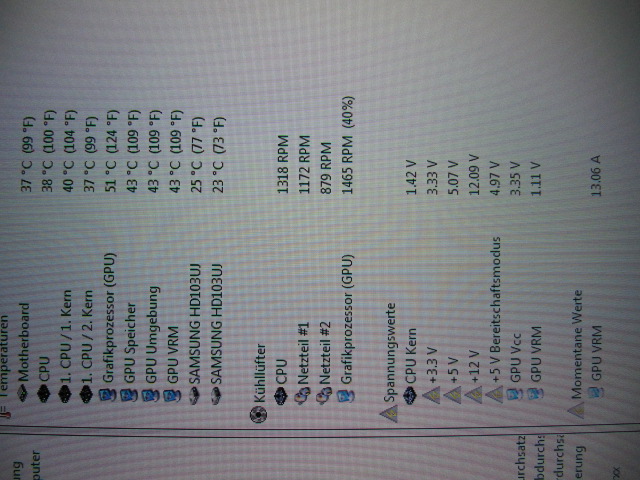

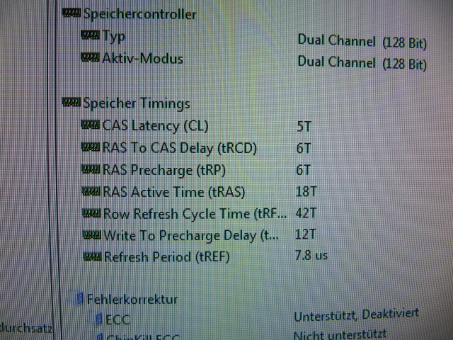

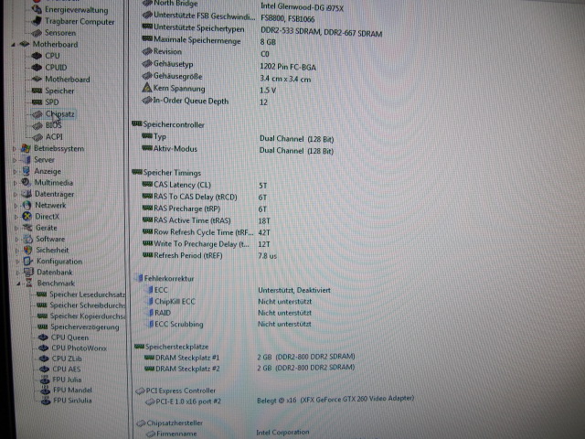

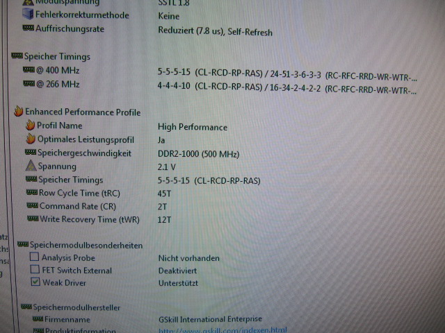

Hey Leute,
leider geht es immer noch nicht. Habe euch mal im Anhang was Everest sagt. Habe deine Einstellungen ausprobiert Troll, aber ohne Erfolg. Ich kann die Latenzen nicht einstellen... weder mit 4GB noch mit 8GB.... echt komisch... woran kann das liegen. Ich bekomme den Rechner mit 8 Gb zum laufen, wenn ich auf FSB 350 zurück gehe... das will ich aber eigentlich eher nicht...

Du kannst ja mal hier schauen, ob Das MB überhaupt 2 x 4 GB oder (DDR2-1000) unterstützt.
Ich glaube, da liegt der Hund begraben.
MfG Mikel
Da steht:
4 x 240-pin DIMM sockets support max. 8GB DDR2 800/ 667/ 533 ECC and non-ECC memory.
Das geht auf jeden Fall: maximal 4 x 2 GB 800er RAM.
