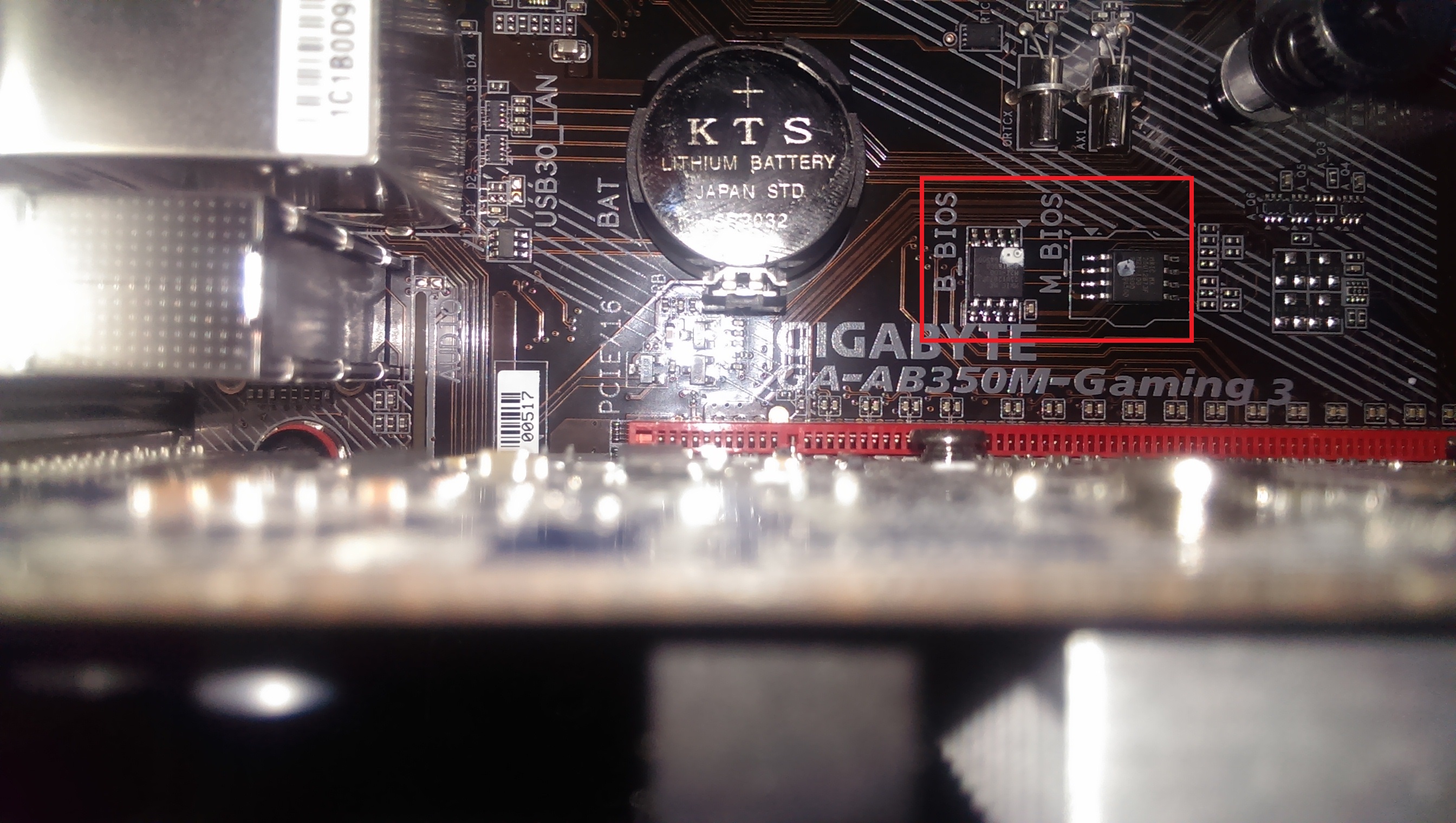

Mir ist aufgefallen, dass beide BIOS Chips irgendwie graue Flecken haben. Im ersten Moment dachte ich, dass ich beim Auftragen der Wärmeleitpaste geschludert habe und etwas heruntergetropft wäre, aber es lässt sich auch nicht etwas abkratzen.
Im rot markierten Bereich sind die beiden Chips. Das BIOS lässt sich nicht aktiv umschalten. Keine Ahnung wie und wann genau das Backup BIOS genutzt wird.
Hat sowas schon einmal jemand gesehen oder ist's doch nur Wärmeleitpaste? :D
Ersatzboard ist übrigens ein AsRock AB350M Pro4 geworden, das leider heute an eine scheinbar volle Packstation geliefert wurde. Resultat ist Abholung in der Filale direkt neben an am nächsten Werktag :freak::D
Hoffentlich kann ich es Samstag holen...
ne, die Kleckse kommen von der nachkontrolle: Teil montiert? -> Check -> stift drauf
Ah ok, alles klar, danke :)
