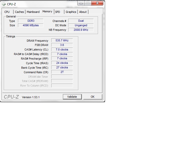

jetzt hats geklappt...RAM läuft jetzt mit 1,64 Volt (1,65 kann ich im BIOS nicht auswählen) und den Timings wie im screenshot.
Was ist Ganged/unganed Mode? Sollte ich das aktivieren?
