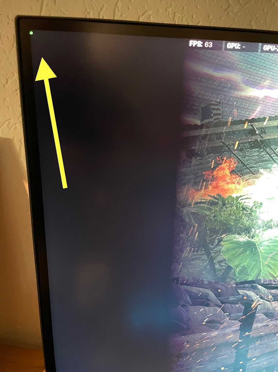

Aufgefallen ist mir, dass ich bei Warzone im Menü ein leichtes Bildflackern wahrnehme und oben in der linken Ecke ist ein Punkt beziehungsweise Pixel zu sehen. Bei allen anderen Spielen habe ich keine Probleme wahrgenommen.

nein, es bedeutet dass wenn die Karte durch den Treiber mit ihrer vollen Taktung angesprochen wird, diese erheblich instabil wird. Das mit den Pixelfehlern klingt nach defektem GpuRAM, entweder Taktung oder Stromzufuhr.

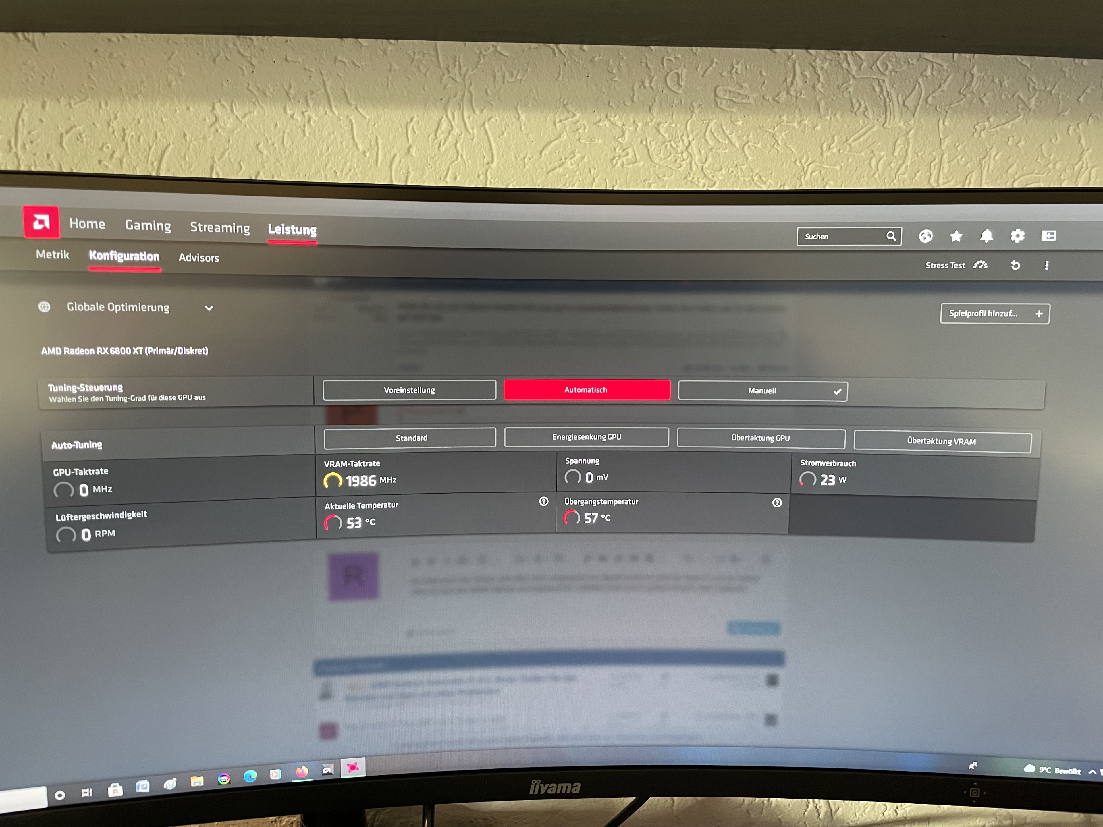

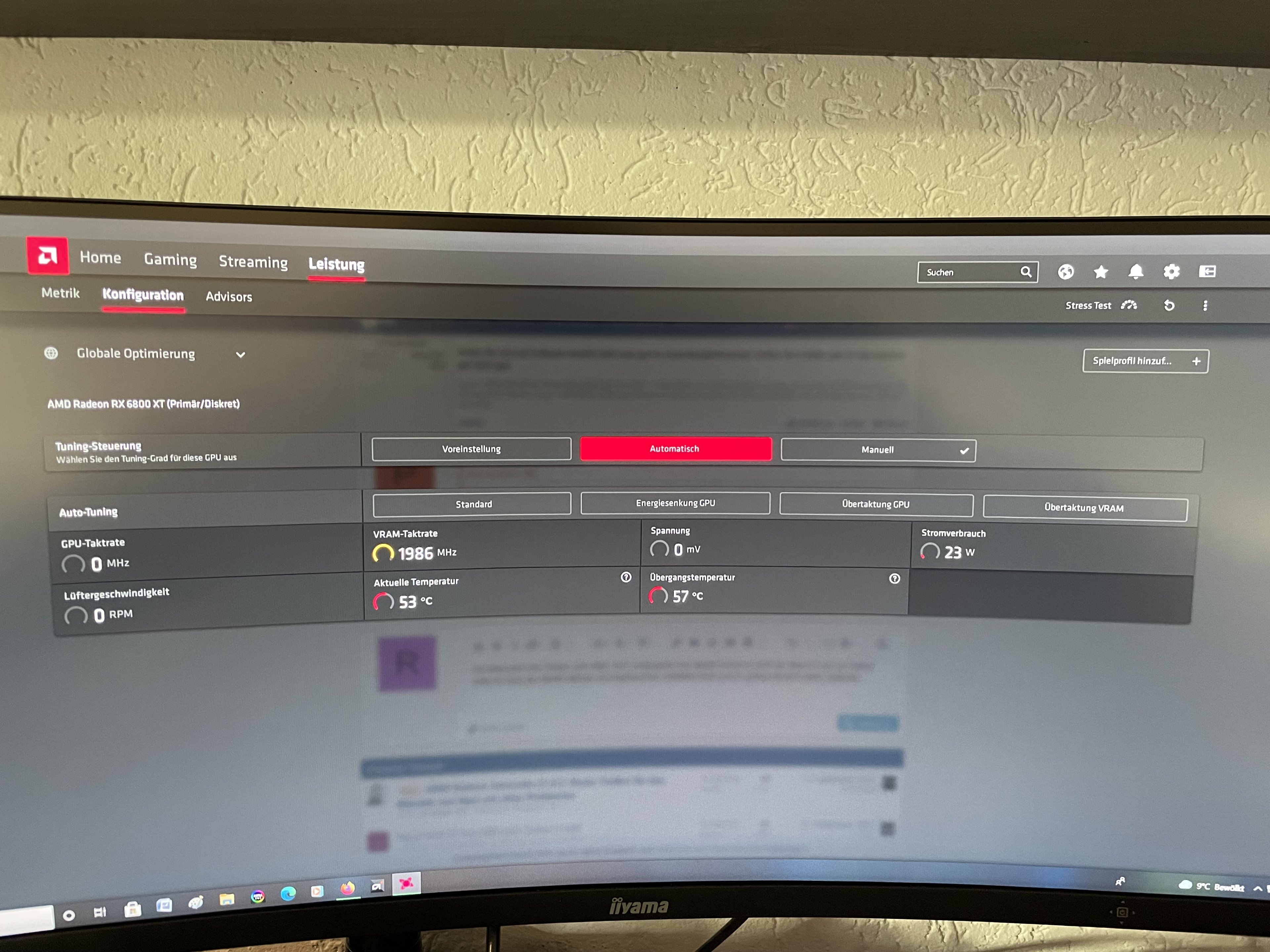

Ich habe jetzt eien Treiber vom März 2021 aufgespielt und aktuell stürtzt er nicht ab. Was ich nun im Treiber sehe ist, dass die VRAM Taktrate durchgehend bei 1988Mhz läuft und im gelben Bereich steht. Taaktrate, Spannung und Stromverbrauch sind soweit in Ordnung.
Bild füge ich bei.
Ist das normal?

Rob11 schrieb:
Wenn du zwei Monitore drann hast, dann ist das leider eine "normale" Unart... :(
Seit ca 15 Jahren kriegens ATI/AMD und Nvidia nicht hin, die Karten bei Multimonitorbetrieb im IDLE / Deskoptbetrieb ordentlich runterzutakten.

Ich habe nur einen Monitor angeschlossen. Ich habe auch versucht, mal die Werte zu ändern. Dies lässt die Software aber nicht zu.
Treiber habe ich mir gespeichert.
pffffff, da bin ich überfragt, ich hab weder ne AMD karte noch Wattman, ich hoffe jemand anderes weiss hier weiter...
lass mal zur Kontrolle noch GPU-z nebenher laufen, da kannste die Taktungsverläufe Visalisieren.

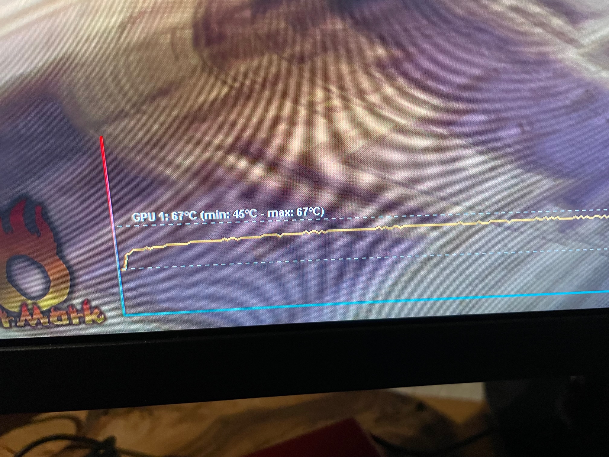

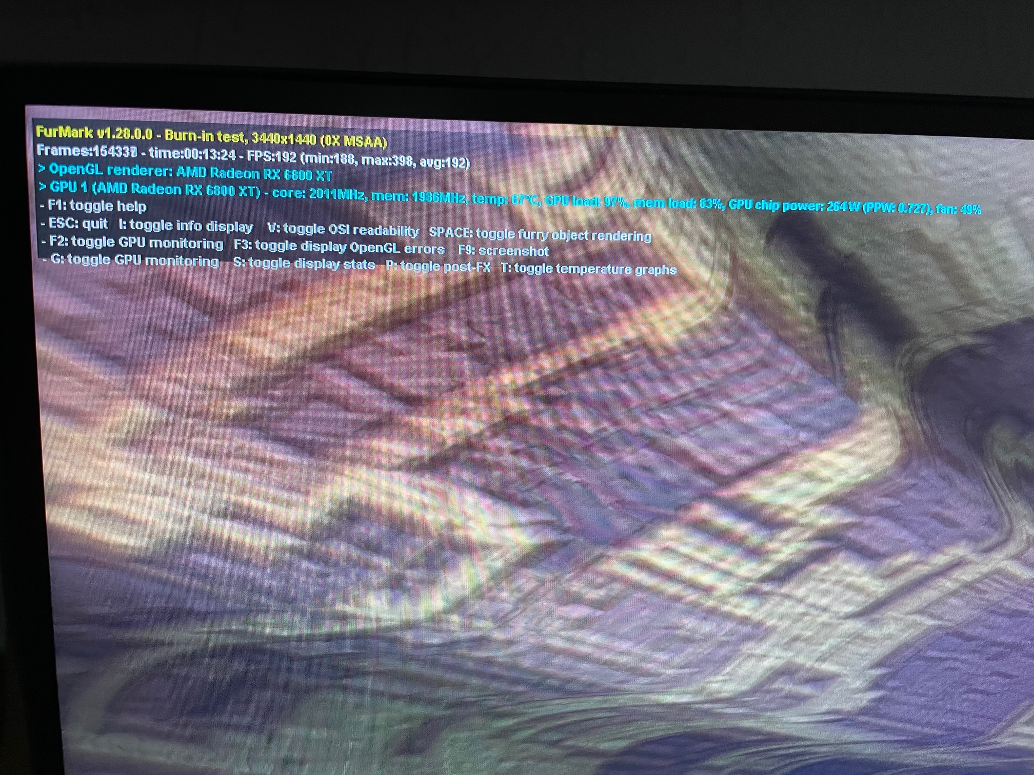

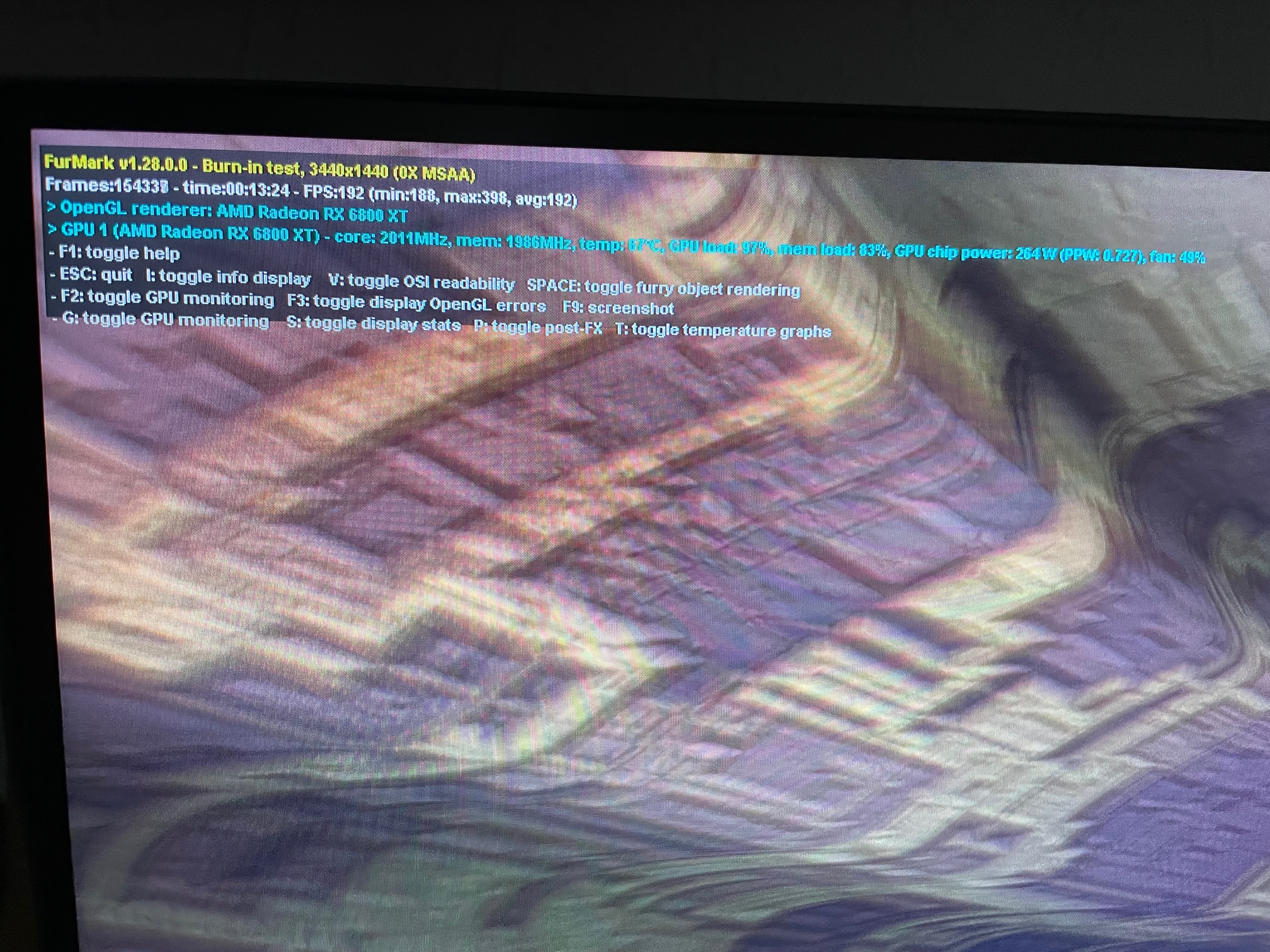

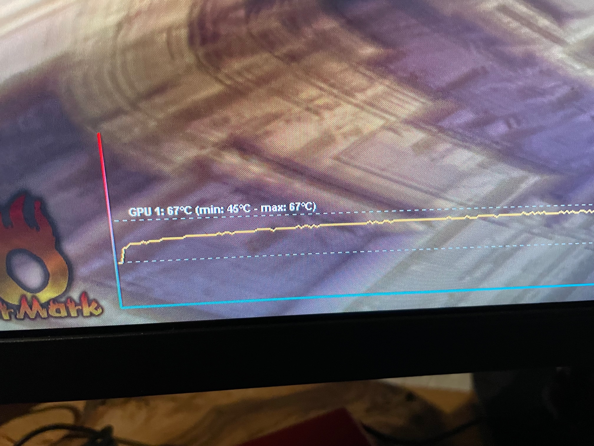

Ich habe jetzt angefangen alle Treiber auszutesten! Chronologisch ab Januar 2021 – April 2021. Bis jetzt läuft alles stabil! Ich habe keine Abstürze! Zudem habe ich den FurMark v1.28.0.0 laufen lassen. Auch hier habe ich keine Probleme gehabt! Bilder zu dem FurMark Ergebnis habe ich angeheftet. Morgen versuche ich die weiteren Treiberversionen.

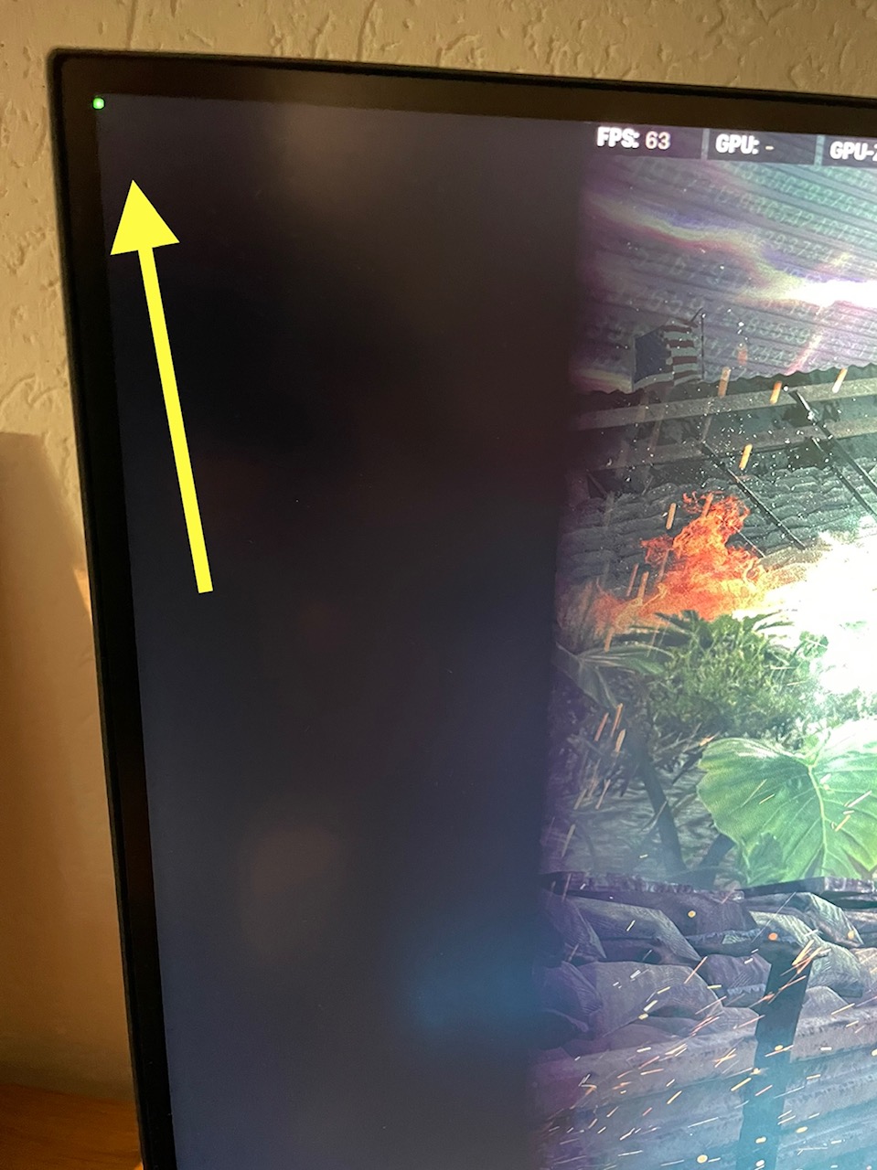

Bei Warzone ist der Pixel immer noch sichtbar. Wenn ich mit dem Mauszeiger hin und her bewege gesellen sich zwei bis drei weitere Pixelfragmente hinzu und die Schrift in Warzone verschwimmt für einen kurzen Augenblick. Die Pixel sind dann auch weg, wenn ich den Mauszeiger nicht mehr bewege. Im Spiel selbst habe ich keine Probleme, jedoch verschwimmt die Schrift auch hier (also im Spiel).
