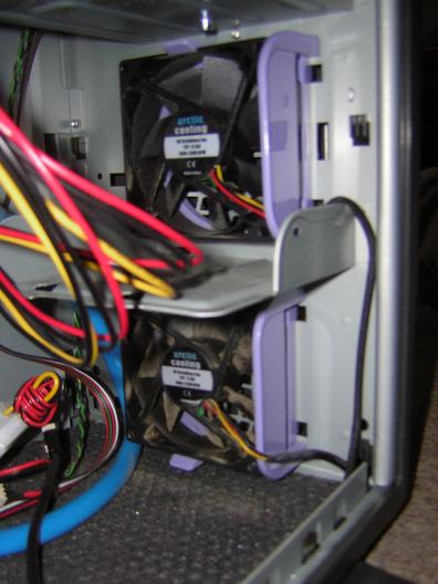

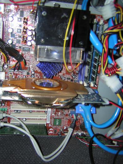

mein case wird mit 5 lüftern (arctic cooling pro und 3tc) "belüftet"
3x proTC vorn - 1 sitzt im hd-käfig - 2x 3TC seitlich
cpu-kühlung: aerocool ht-101 jr mit noiseblocker s4
zur entlüftung lediglich ein 120mm lüfter im netzteil
benutzte auch noch be-quite dämmmatten
nur 2 öffnung (die bald mit 2 80er 3TC bestückt werden) aus denen luft entweichen kann
NB is passiv gekühlt - nie über 30°C
allerdings hab ich kein pentium - sondern n xp-m@2,5ghz - nie über 55°C
