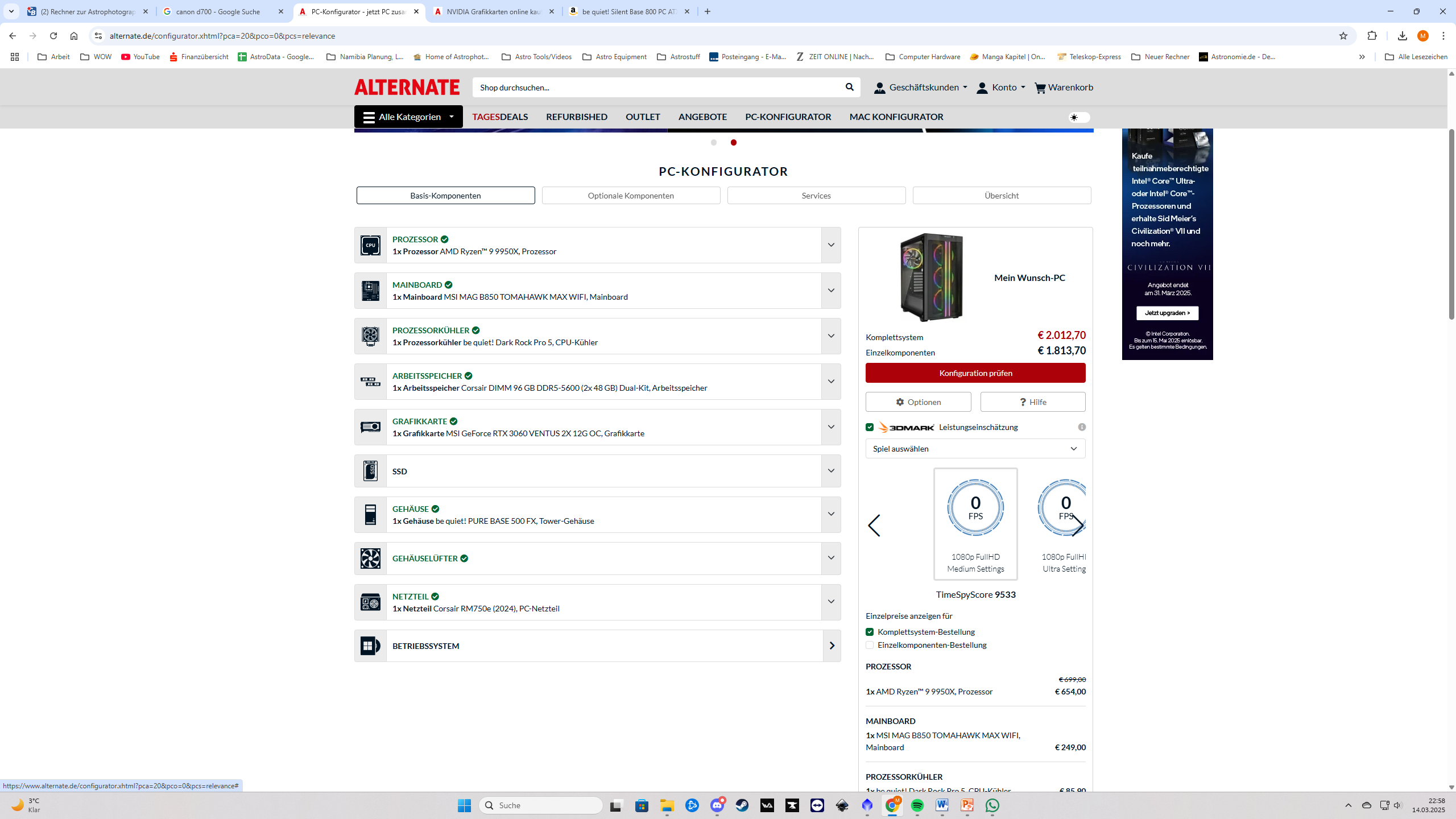

Also das hab ich mir gerade ausgesucht. Oder meinst du mein altes Setup?
Mal gucken was ich noch alles finde.
-MSI B450 Gaming Pro Carbon AC
-AMD Ryzen 5 2600x
- irgendein Corsair 16Gb DDR4 ram
-Radeon Rx 580 Series
Netzteil?
