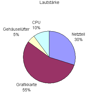

mein alter rechner ist massig zu laut. ich hab mir das heute mal angeschaut und durch probieren die lüftergeräusche ausfindig gemacht.
dieser lärm (!) ergibt sich aus (im anhang nochmal grafisch):
55% Grafikkartenlüfter,
30% Netzteillüfter,
10% CPU-Lüfter,
05% Gehäuselüfter.
komponenten sind folgende:
- Gainward GF7600GS 256MB AGP, aktiv gekühlt und unglaublich laut
- Netzteil Rasurbo DLP-530 (noname?!)
- Athlon 4000+ @ Gigabyte GH-ED821-MF CPU Cooler
- der gehäuselüfter ist erstmal zu vernachlässigen, da bei 12V fast unhörbar.
und jetzt die frage aller fragen: wie mach ich das system so leise, dass man dabei schlafen kann?!
für jegliche ideen bin ich sehr dankbar! vllt sollte ich erwähnen, dass wenig geld zur verfügung steht. also ich würde jetzt ungern für 50 euro allein für z.B. passive Grakakühlung ausgeben sollen. Vllt kennt ihr profis hier was besseres =). danke.
