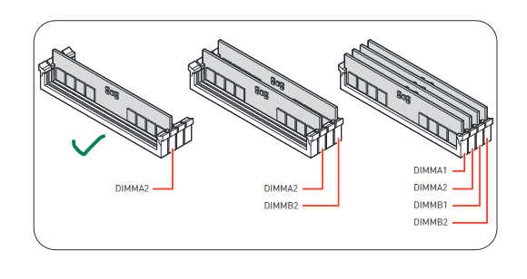

Beide Ram Riegel einzeln an A2.

@bazin, überprüfe das mal mit nur einem RAM Modul in Slot "A2",
je nachdem mit jedem Modul es einzel dort überprüfen:
