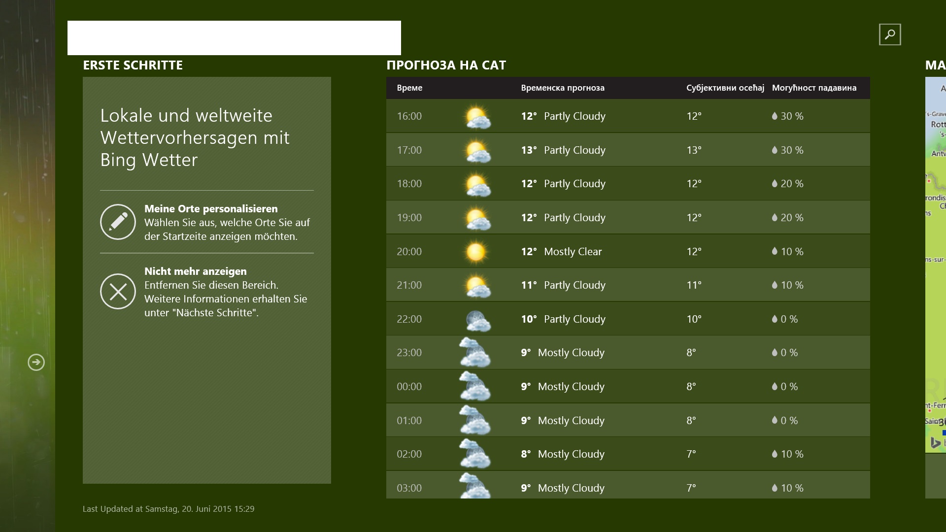

Hier übrigens ein Foto aus der verkorksten Wetter-App:
