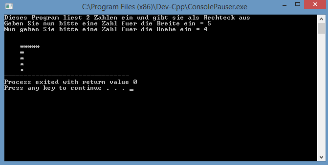

Ich versuche die ganze zeit schon ein Rechteck in der Konsole zu programmieren.
Und zwar soll der Anwender eine Anzahl der Zeichen eingeben für die Breite und die Höhe.
Jedoch sollte das Rechteck ein Zeichenabstand von 5 Leerzeilen haben, dafür habe ich ein String verwendet.
Bei mir sieht es jedenfalls schon mal ganz gut aus:
Jedoch wie man sehen kann ist mein Rechteck nicht mit restlichen Sternen als Zeichen gefüllt.
Weiß jemand wo mein Fehler liegt?

Was machen den deine Schleifen? Eine macht eben die eingebene Breite als Sternchen, die nächste dann nur noch Zeilen nach unten ;) Wenn die Zusammen arbeiten sollen musst du sie verschachteln.

Meiner Meinung nach fehlt bei der höhe die rechte Seite:
Code:
for(i=Hoehe;i!=0; i--){
        printf("\n%s*", Abstand);
        for(j=4;j!=0; j--){
            printf(" ");
        printf("*");
und natürlich die untere Seite welche du mit einer 3. Schleife unschön so bekommen könntest:
Code:
printf("\n%s", Abstand);
    for(i=Breite;i!=0; i--){
        printf("*", Abstand);

Code:
for(Breite=Breite;Breite!=0; Breite--)
Überleg mal was du machst. Und dann überleg mal was folgendes machen würde und wo der Unterschied liegt:
Code:
for(int B=Breite;B!=0; B--)
Nebenbei mußt du auch die 2 Schleifen verschachteln
Die Äußere Schleife zählt deine Höhe runter, die Innere sollte die * zeichnen.
