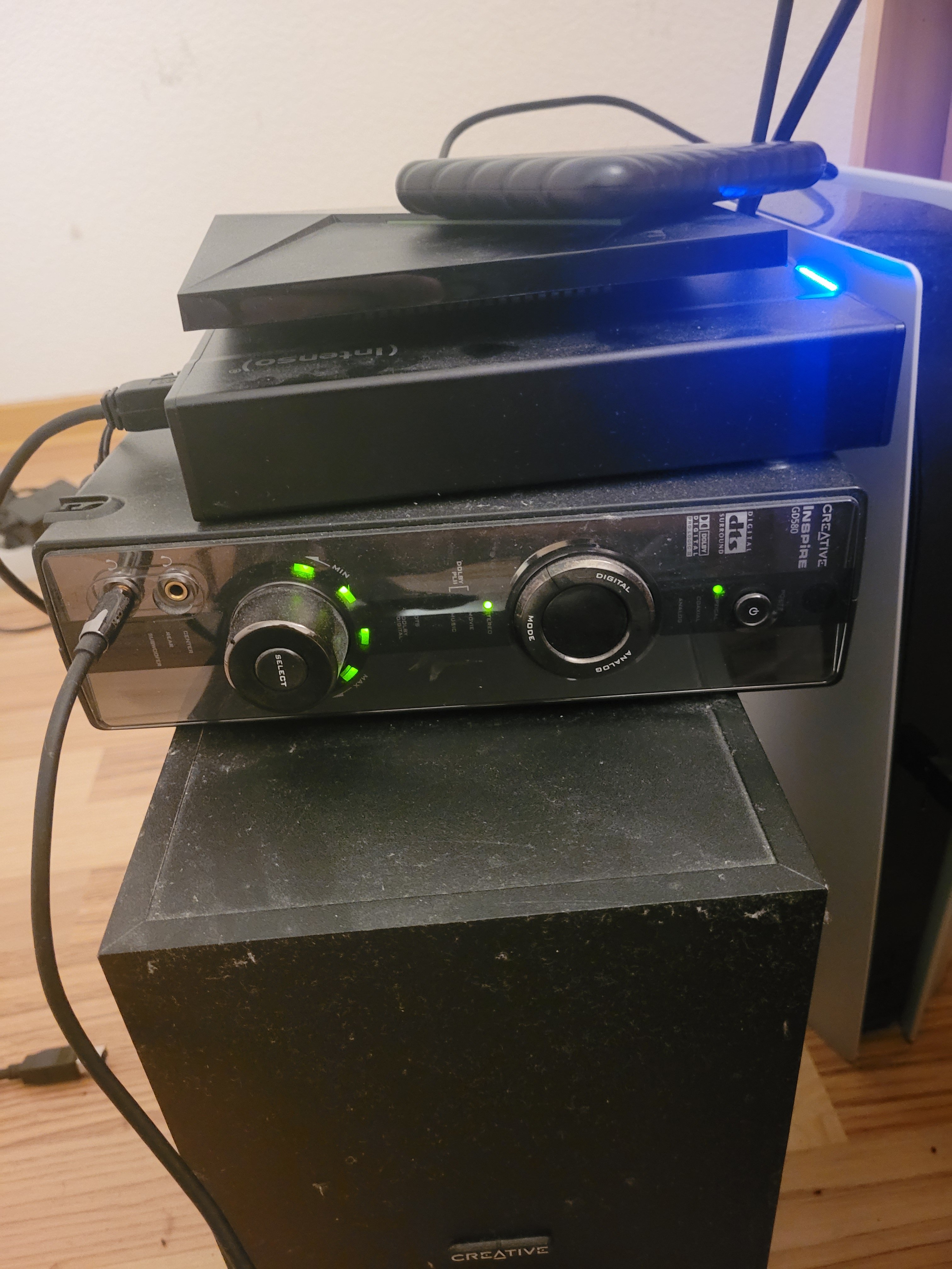

Ich benutze seid 15 Jahren einen Reciever der sehr klein ist. Da Fehlt einfach die Power. Kann mal ein Foto davon machen. Damals geholt weil es dts konnte. Auf maximum ist zwar nicht leise, aber wenn man es lauter haben möchte gehts halt nicht. Ob ich aber durch einen guten Reciever auch besseren Klang habe, weiss ich nicht.
Reciver ist von Creativ Labs Bezeichnung Insire GD580

Da wird ein Kopfhörerverstärker fällig. Kann man über den vorhandenen, seitlichen Kombi Audioausgang, soweit ich das raus gelesen habe am Sony Fernseher anschließen.
Nur gibt es bis 50€ keine brauchbaren Kopfhörerverstärker für 600 Ohm Impedanz. Jedenfalls nicht neu.
Wenn es kein Rückläufer mit den möglichen Macken aus den Bewertungen ist, ist das der Einstieg. Ein passenden Klinke zu Cinch Kabel wird sicher benötigt.
