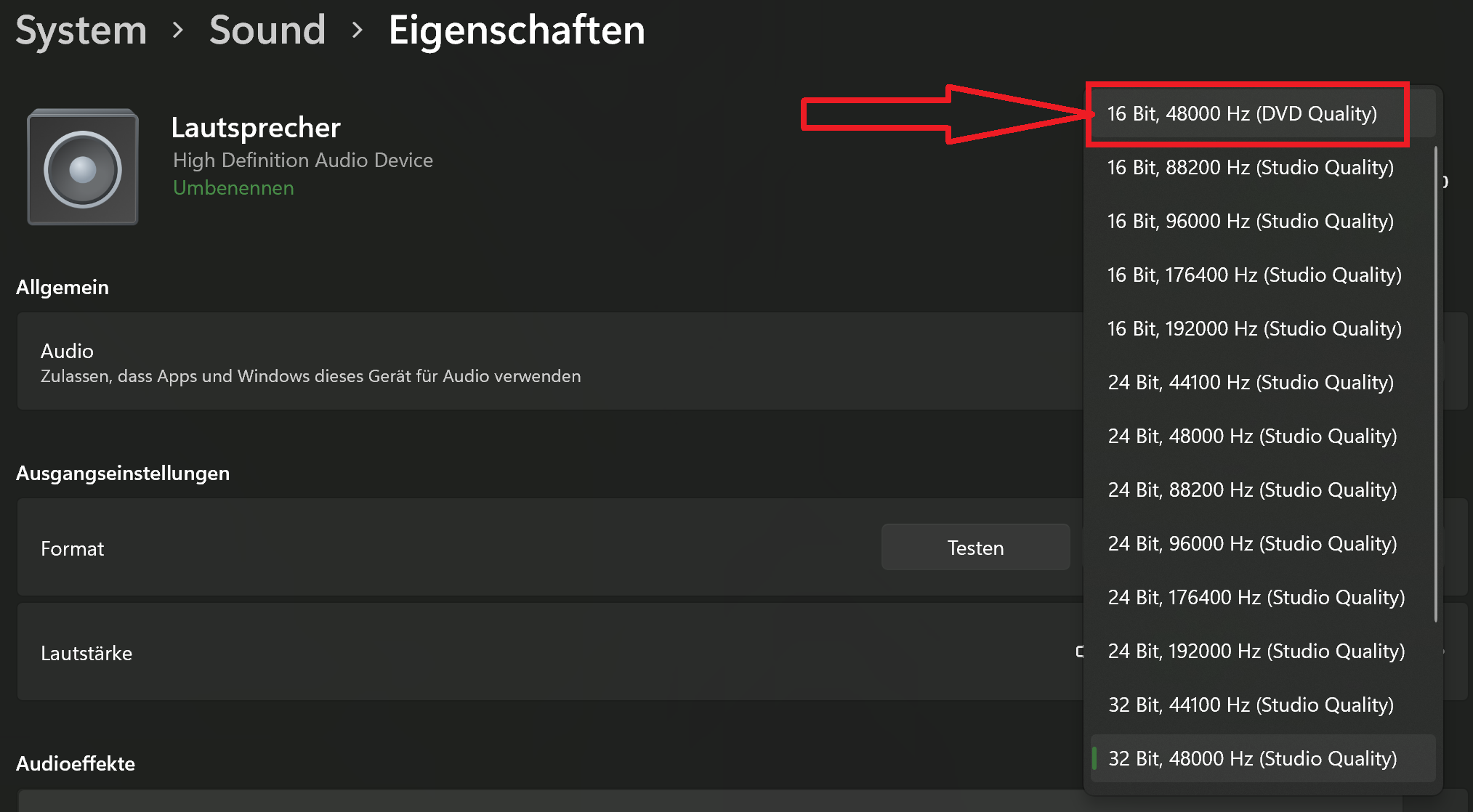

Hallo Soulrah, das gleiche Problem hatte ich damals auch. Bei mir half es, Process Lasso zu verwenden.
Lade dir Process Lasso hier runter. Installiere es und stelle es so ein, wie es da beschrieben ist (mit den sechs Punkten)
Dann auch noch im Windows bei den Einstellungen/Sound ... auf 16Bit, 48000Hz stellen.
(Das Bild ist von Win11, bei Win10 sieht es anders aus. ist aber im Sinn das gleiche)

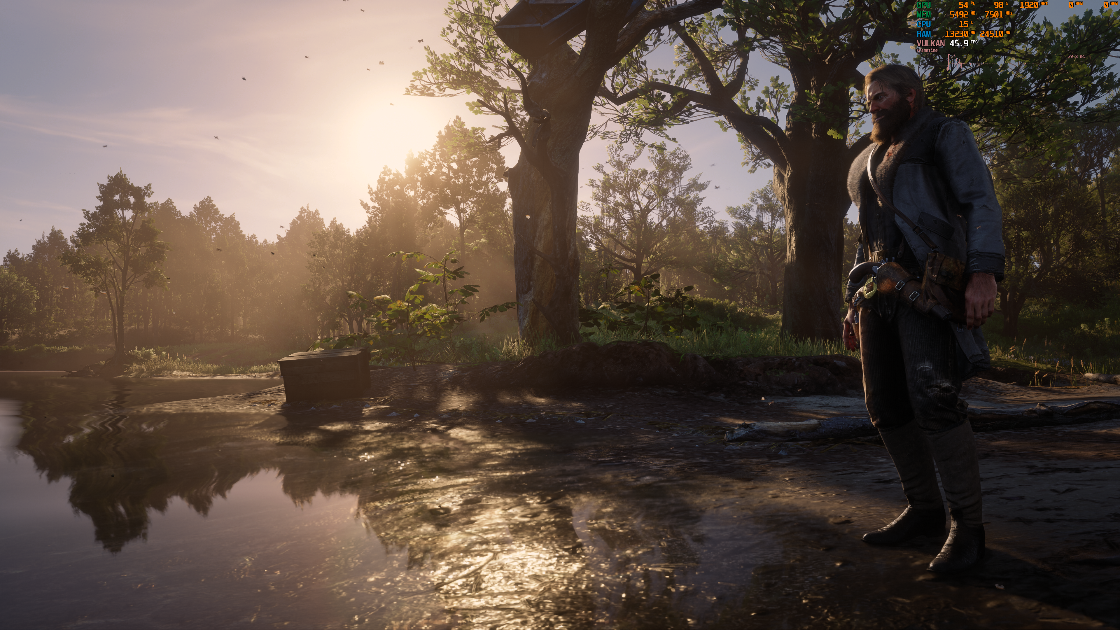

Ich kann dir versichern, es läuft auch toll auf 3070....Mit 85FPS in WQHD mit alles auf Hoch&Ultra
[IMG]https://abload.de/thumb/rdr2einstellungwqhdimkej.jpg[/IMG]
[IMG]https://abload.de/thumb/3070wqhdrdr2ghj4t.jpg[/IMG]
Ich sagte das ja schon, er solle das zurückstellen.
Rumgespiele auf aberwitzige Bit/kHz sorgt erstmal nur dafür, dass du übersteuernden oder garkeinen Ton hast. So letztens nochmal auf Realtek Onboard und SBX 6 probiert.

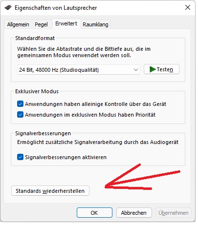

Das werde ich heute mal testen. ist dieses Tool zwingend notwendig? Oder reicht es das ganze in Windows einzustellen?
Edit: Ich habe eine SB-X G6 mit Planar HK, daher nicht meine Optionen nehmen, sondern einfach Standard wiederherstellen. Das auch nötigenfalls bei Realtek Konsole kontrollieren. (oder was auch immer verbaut ist)
