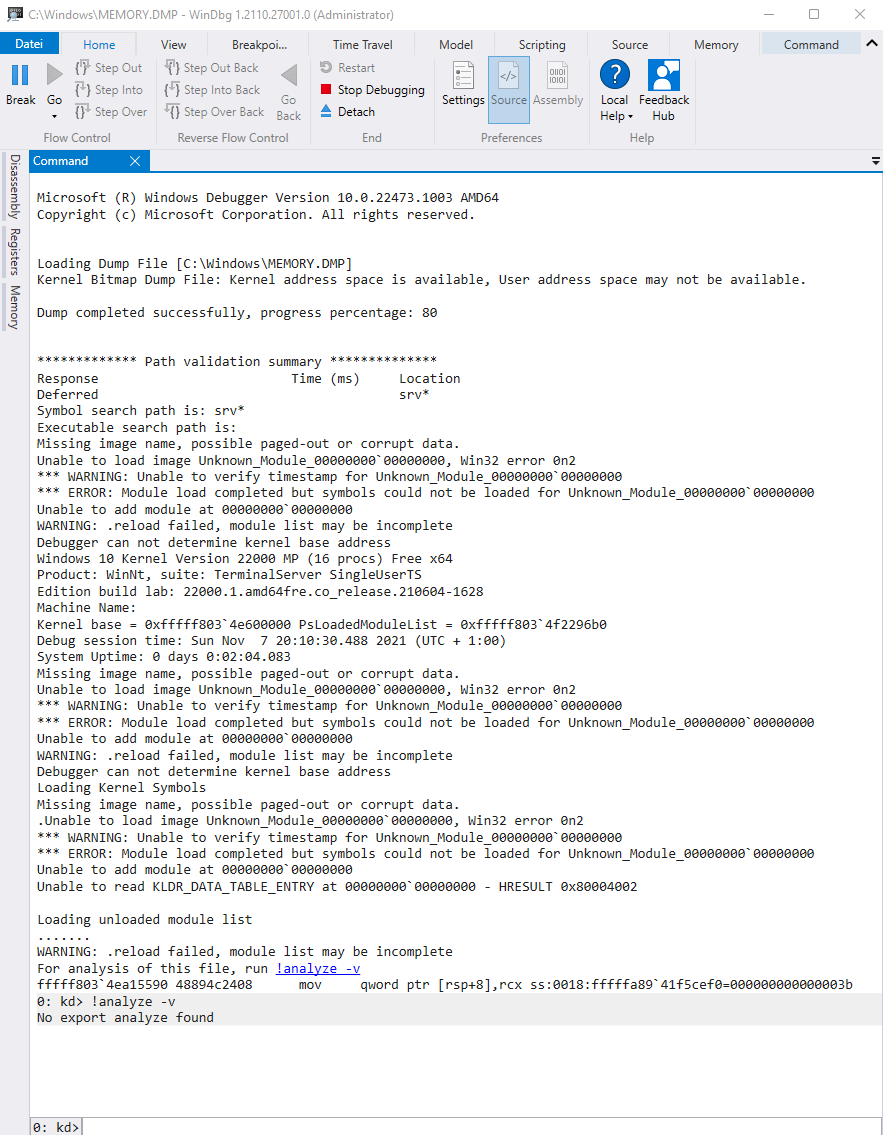

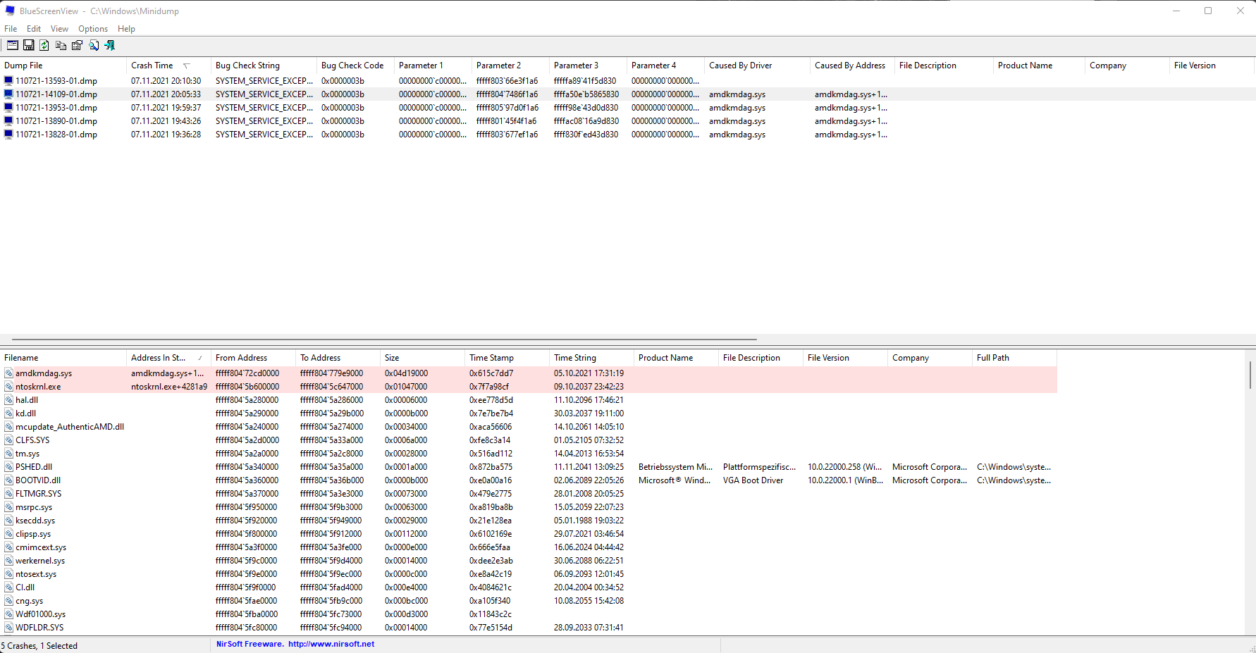

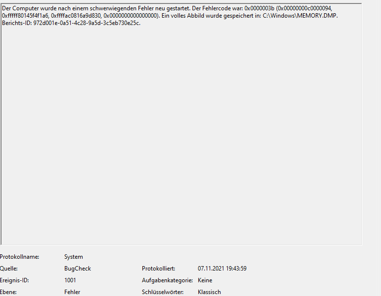

Bilder von der Ereignisanzeige, BlueScreenView und WinDbg wurden angefügt. Die Fehlerursache würde ich auf den AMD Treiber zurückführen. Würdet ihr mir zustimmen ?

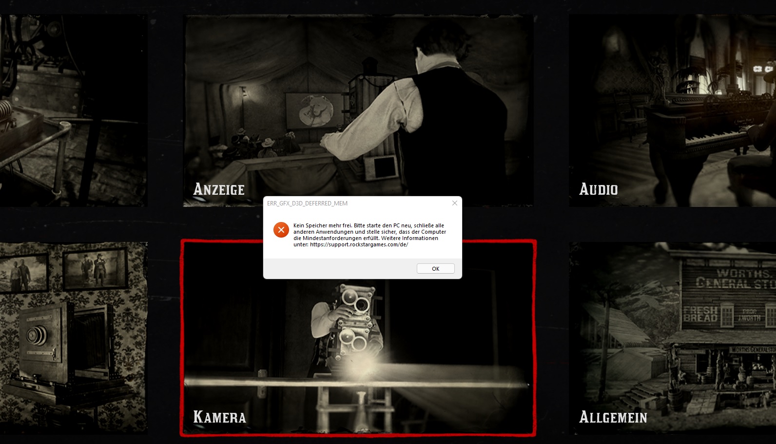

Nachtrag : "ERR_GFX_D3D_DEFERRED_MEM"-Screenshot hinzugefügt
Nachtrag 2 :
Es handelt sich wohl um einen VRAM Leak auf Vulkan.
Der VRAM der GPU wird fast aufgefüllt, und das Spiel stürzt mit dem "Unknown Error" ab.
Ab einem gewissen Zeitpunkt (VRAM zwischen 14000MB-15000MB / in diesem Fall 14129MB) bleibt der VRam Counter (RTSS) stecken, und ab dort starte ich das Video. Normalerweise läuft das Spiel noch 3-5 Minuten weiter und ich nehme an im Hintergrund läuft der Vram noch ein wenig voll und darauf folgt der Crash mit "Unknown Error".
Rein theoretisch könnte man sich auch nur in einem Gebiet aufhalten und es würde zu keinem Crash kommen. Oder alle 2-3 Stunden den Spielstand neu laden. Da kein Vram unter Vulkan freigegeben werden kann, kommt es irgendwann zum Crash, falls man das nicht tut.
Abhilfe schafft nur das Deaktivieren von SAM in Radeon oder der Wechsel auf DX12.

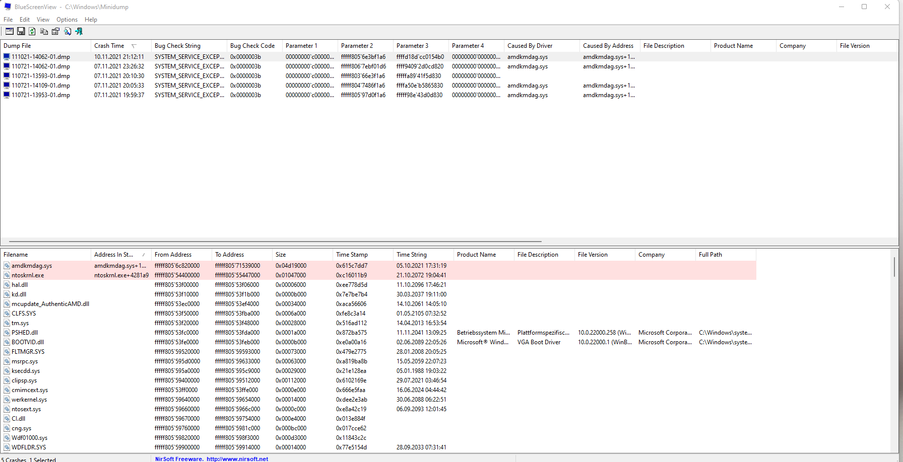

Und weiter gehts mit den Bluescreens.

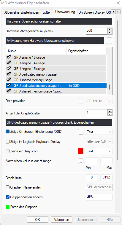

Wie kommt denn eine 3080TI mit 10GB VRAM und RDR2 klar, wenn meine 6800XT schon fast 14GB Vram nach 2 Stunden nutzt ?
Nachtrag : Lese das mit Afterburner ab.
Ich installiere nochmal AfterBurner und schaue morgen nach.
Hatte nach Win11 nicht mehr drauf.
Reaktionen: commandos2
Mach einfach wann du Zeit hast.
Ich konnte wirklich meinen Augen nicht trauen. Unter DX12 variiert die VRam Auslastung und wird auch mal weniger.
Unter Vulkan steigt sich kontinuierlich bis sie die 16GB marke erreicht und dann warscheinlich den Absturz verursacht.
Einen 100% Beleg dafür habe ich nicht, es sieht nur stark danach aus.
RDR 1 Stunde gespielt auf Vulkan : 12680MB VRAM ausgelastet
RDR 1 Stunde gespielt auf DX12 : 5600MB VRAM ausgelastet
Ohne Worte.......

Dann bin ich ja froh, dass ich nicht der Einzige bin.
Wie du schon sagst, es fängt bei ca 5500MB an und läuft innerhalb von 2-3 Stunden voll.
Ob das bei anderen Vulkan Spielen auch so vorkommt ?
Ich frage mich halt auch, ob das bei manchen RX 6000 Karten vorkommt oder bei allen.
Bei mir ist im AMD Treiber alles aus außer FreeSync.
