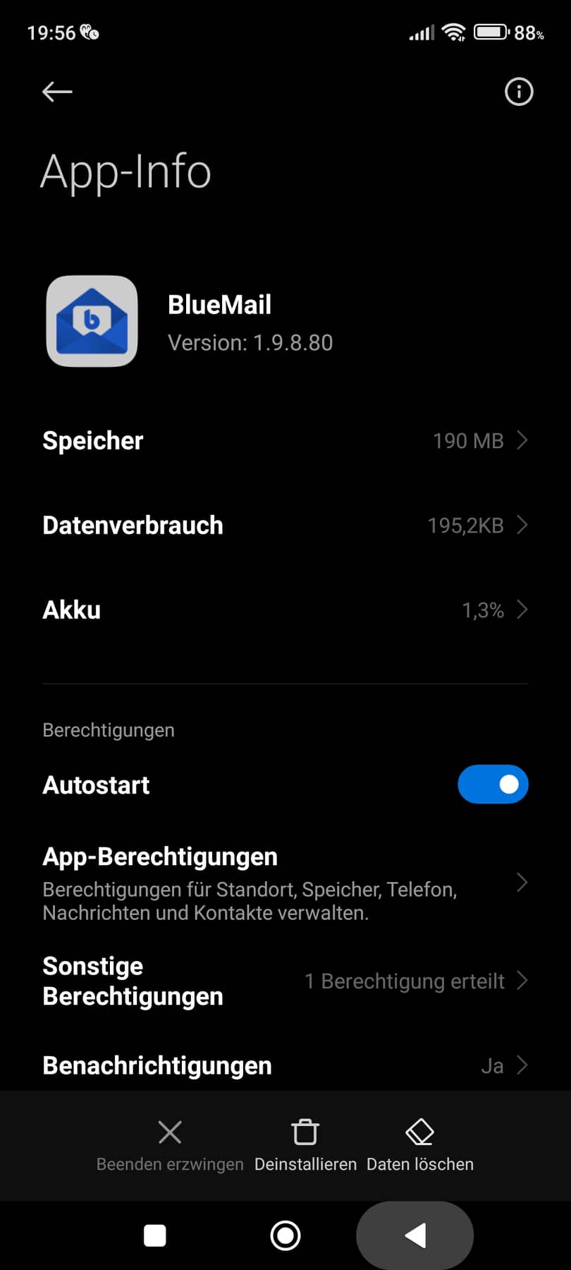

Hiho,
bekomme die Krise :-) Hab siet kurzem das Xiaomi Redmi Note 11.
Nutze BlueMail als Mail-Client aber die Pushbenachrichtigung will nicht. Hab schon auf deren Homepage alle Tipps befolgt.
Autostart an, aus dem Energiesparmodus genommen... weiß nicht weiter. Jemand auch das Gerät mit dem Client und hat ne Lösung? :)

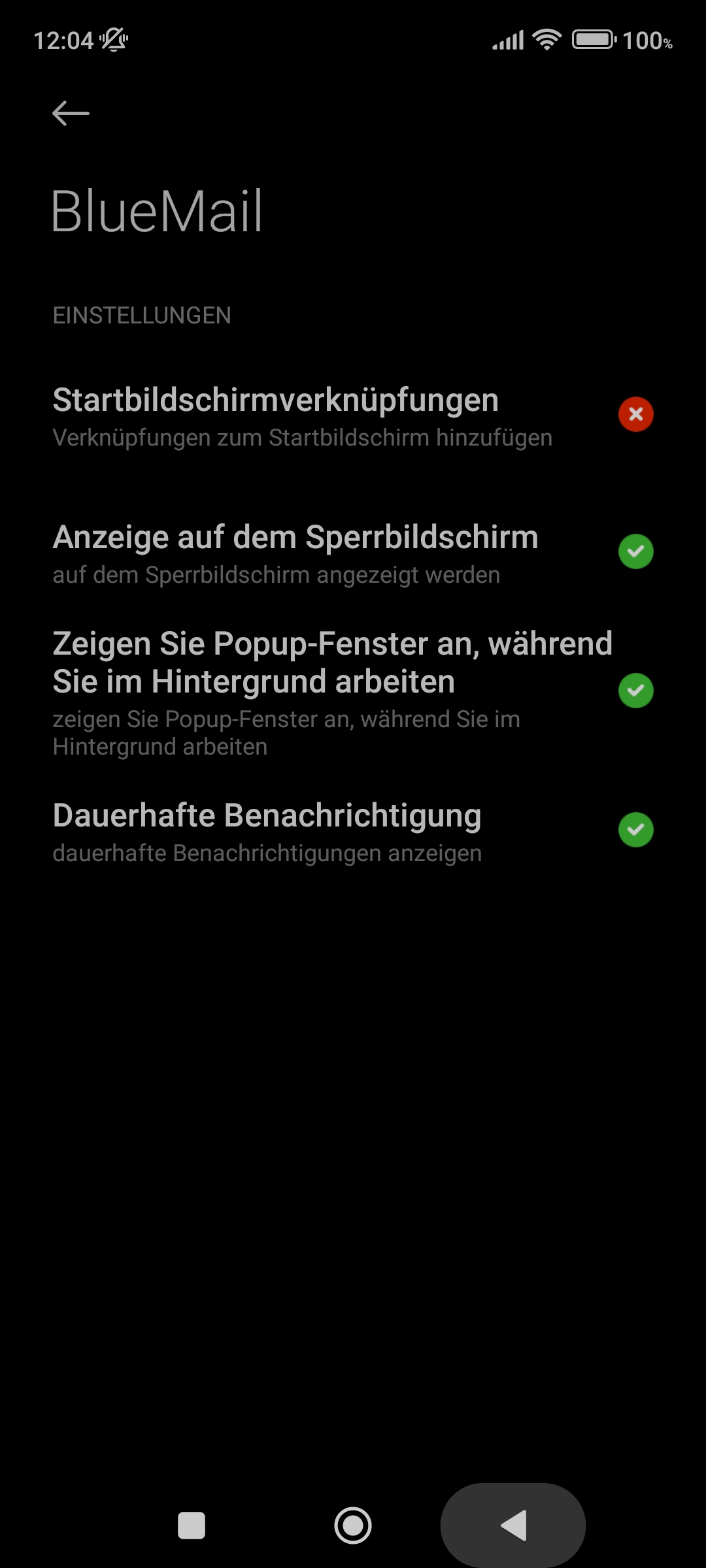

Hiho, habe es hinbekommen... (siehe Screenshot). Es war nur die unterste Einstellung aktiviert.
Habe die beiden darüber auch noch aktiviert und jetz läuft es. Warum das nicht wie bei anderen Apps
automatisch aktiviert ist, bleibt mir ein Rätsel. Jedenfalls funktioniert es jetzt.. Danke dir nochmal.
@qu1gon
In welchem Menü bist du denn dort?
Einstellungen / Apps / Apps verwalten / BlueMail auswählen / Sonstige Berechtigungen
