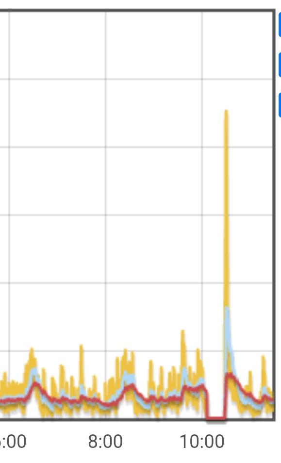

Laut CPU Verlauf knapp nach 10 Uhr.

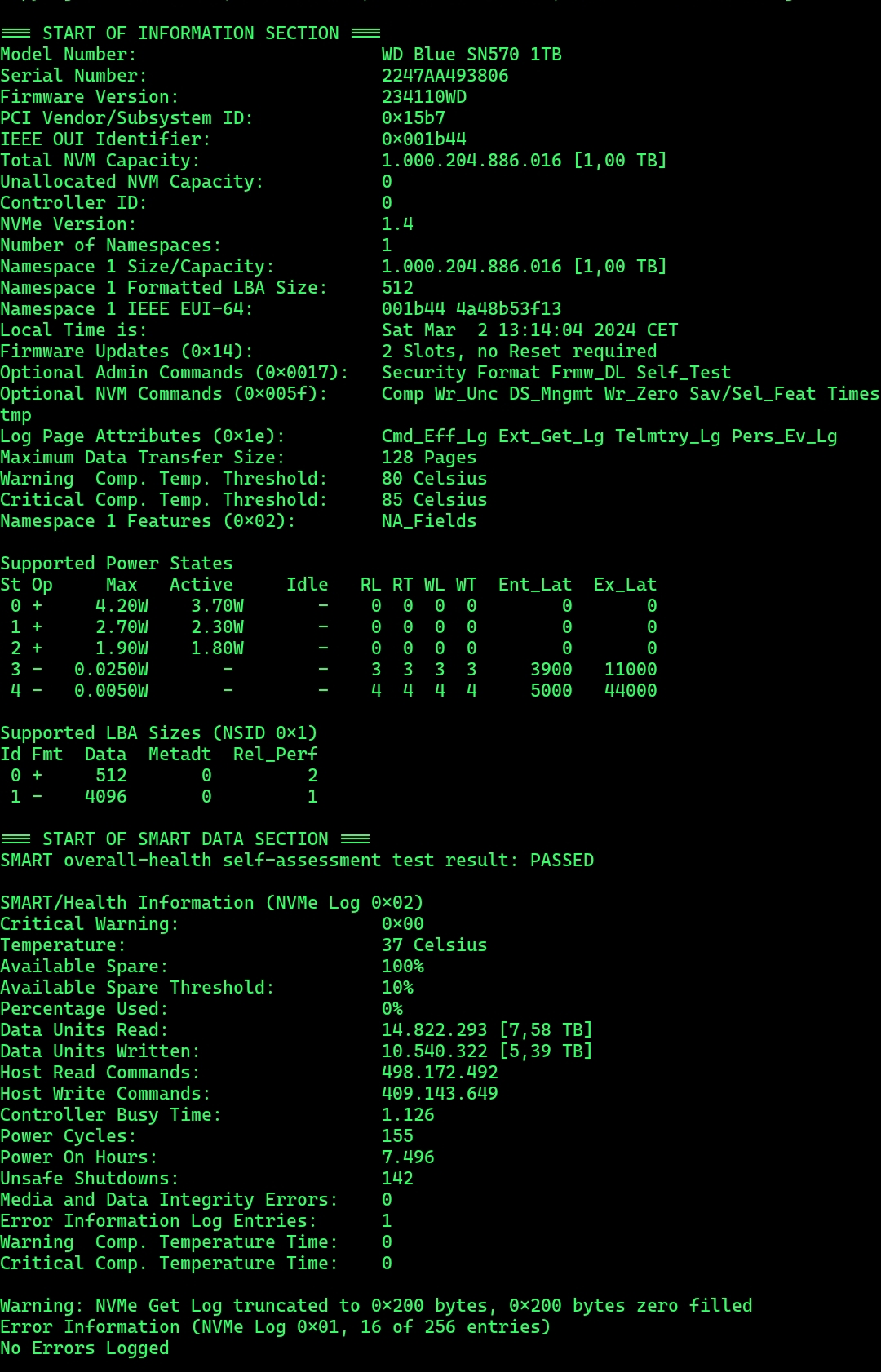

Gesundheit aller geprüft? Darauf wollte ich hinaus, bevor man Systemfehler sucht :).
Werde ich gleich mal alles durchchecken.
So sieht die SSD aus:
