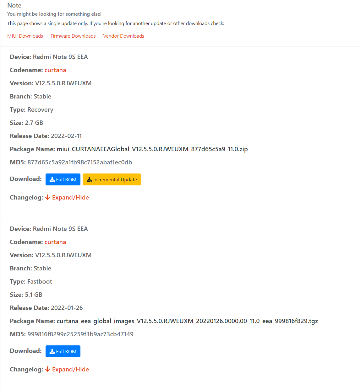

Hey Danke :) und welche von den beiden?
die full rom vom 11.2. oder je nach flash methode die andere, sind beide okay,
musst halt nur wissen wie du es am besten hinbekommst.
die zip auf ne sd karte und handy im recovery booten und von dort aus ist einfacher
als über fastboot weil man da noch adb fastboot tools benötigt und usb driver.
Das untere (Type: Fastboot)

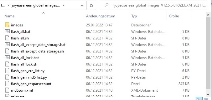

du musst für fastboot die tar oder tgz datei, wie das gleich war, von der firmwarseite übrigens mehrmals entpacken bis du im ordner nen baum mit images oben hast:
Dann erst ist sie richtig entpackt zum flashen und den pfad musste dann angeben
