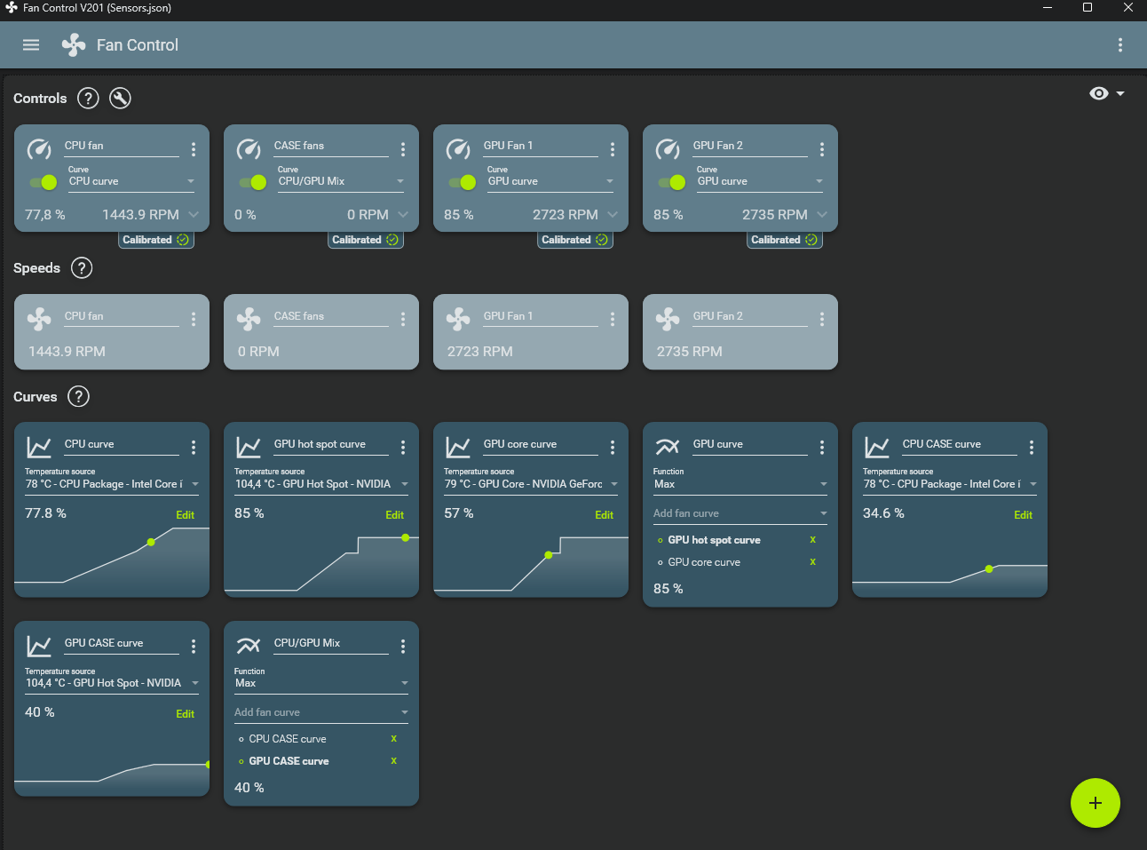

mein PC wird beim Zocken für meinen Geschmack zu heiß und zu laut. Das ist kein neues Problem, sondern besteht bereits, seitdem ich den PC zusammengebaut und eingerichtet habe. Nun, ca. ein Jahr später, würde ich gerne Maßnahmen dagegen ergreifen.
Generell erhoffe ich mir, dass dieses Problem entweder durch eine bessere Kühlung oder Anpassungen an der Software behoben werden kann. Ich möchte möglichst viele Meinungen dazu einholen, wie ich hier optimieren kann. Dazu habe ich alle relevanten Informationen aufgelistet. Drei zusätzliche Gehäuselüfter, die ich oben einbauen werde, habe ich bereits bestellt (siehe Hardware-Auflistung). Falls Informationen für die Problemlösung fehlen sollten, schreibt mir dies bitte, und ich ergänze die fehlenden Infos so schnell wie möglich.
Die Hitze- und Lautstärkeentwicklung tritt bei fast jedem Spiel auf. Es handelt sich dabei um ein Folgeproblem: mehr Hitze = mehr Lautstärke. Als Beispiel habe ich Black Myth: Wukong zusammen mit MSI Afterburner laufen lassen. Anbei ein Screenshot von MSI Afterburner und FanControl nach ca. 15 Minuten Spielzeit.
Software:
  • Windows 11 Pro 23H2
  • NVIDIA Game Ready-Treiber v560.94
  • Fan Control V201 (zum Steuern aller Lüfter, siehe Screenshot)
Hardware:

Die Gehäuselüfter sollen laut Link maximal 1700U/min erreichen, wieso zeigt es bei dir 2.700U/min an? Wobei du die Lüfter laut Kurve eh nur bei maximal 40% betreibst?
Mein erster Ansatz wäre zu versuchen die Ober- und Unterseite zu verkleben, sodass da keine Luft mehr raus kann. Dann muss die Luft komplett von der Front zum Heck. Es ist etwas sinnig eine Überdruckbox zu bauen, aber die meiste Luft abzulassen, bevor sie an irgend ner bedeutenden Wärmequelle vorbeigekommen ist.
Und dann noch die Lüfterkurve der Gehäuselüfter an sich. Wenn nicht genügend Frischluft ins Gehäuse kommt, wälzen die Lüfter vom CPU und der GPU auch nur warme Luft um. Du solltest mal testen, welche Lüfter bei dir die lautesten sind. Ist es GPU/CPU, dann würde ich raten, dass du die Gehäuselüfter etwas mehr arbeiten lässt.
Das sind doch die GPU Lüfter?...
Reaktionen: frames p. joule
Da der CPU Lüfter mit ~1700 rpm dreht und die "3" GPU Lüfter mit 2700 rpm dürften letztere wahrscheinlich eher die "Lärmquelle" im PC sein.

Was vermutlich am meisten helfen sollte ist wie hier im Thread schon erwähnt Undervolting der GPU. Die Differenz zwischen GPU und GPU Hotspot ist mit ~25 °C deutlich zu groß, das sollten eher 10-15 °C sein (nach TPU Review der Karte im Neuzustand sogar unter 10 °C) und deutet damit höchstwahrscheinlich auf nen Pump-Out der Wärmeleitpaste zwischen GPU-Chip und dem Kühler hin. Wenn du dir das zutraust wäre bei nem Wechsel auf entweder n PTM oder n Kryosheet langfristig das meiste rauszuholen.

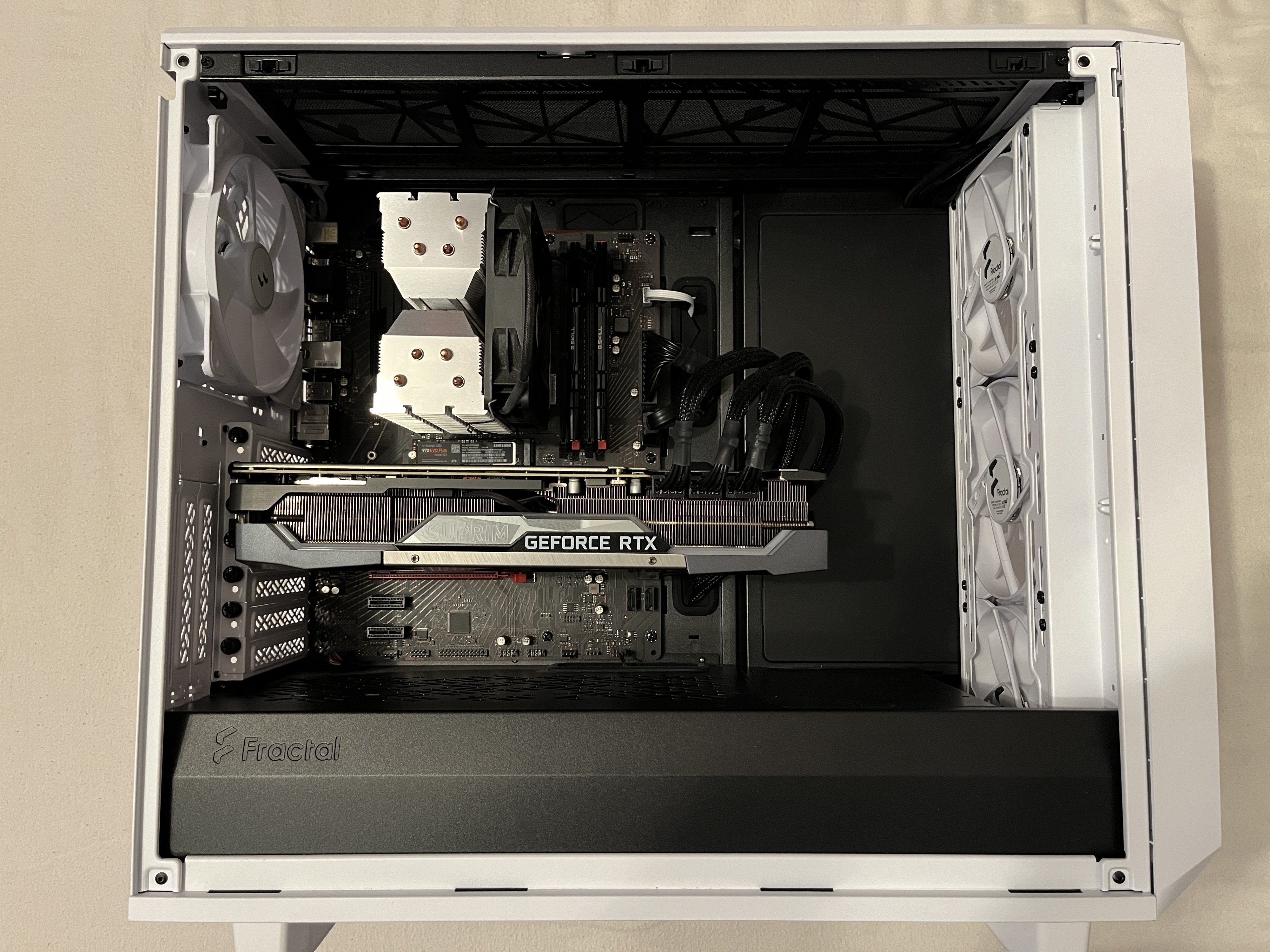

Hast du noch einen oder zwei Lüfter, die du in den Deckel vom Gehäuse schrauben kannst? Das sollte gerade bei den GPU Temperaturen nen Unterschied machen.
Von Rechner unter den Tisch stellen halte ich nicht viel, das mag kurzfristig vllt. helfen, sobald sich die Luft unter dem Schreibtisch aufgewärmt hat wird die Hardware aber noch wärmer als sie es jetzt schon ist.
Sind bereits auf dem Weg und werden voraussichtlich morgen in das System integriert.
Ich plane oben den vordersten als vierten Intake zu verwenden und die beiden hinteren als Outtake.
Ich hoffe das bietet einen guten Airflow.
Stellt sich für mich jedoch die Frage, ob die Aspect 14 RGB 140 mm PWM eine gute Wahl sind. Ich habe einfach drei von denen gekauft, welche bereits in meinem Gehäuse eingebaut sind.
Jedoch wurde hier des öfteren von Noctua Lüftern geschrieben...
Ich habe dazu folgende beiden Modelle gefunden:
Wären diese eine bessere Wahl?
Macht es sonst noch Sinn zwei weitere Lüfter unten im Gehäuse einzubauen?

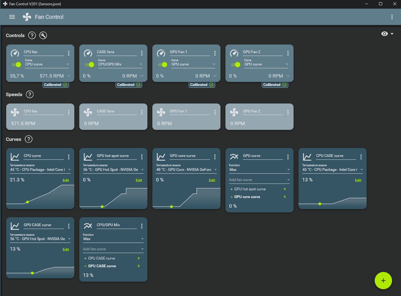

Das keine Werte für die Gehäuselüfter anliegen, wäre dann aber die Kritik :)
Das liegt möglicherweise an einem FanControl Update. Die Steuerung der Lüfter scheint problemlos zu funktionieren. Ich meine mich zu erinnern, dass die Software vor einiger Zeit noch die korrekte Auslastung zeigte. Mal schauen ob ich das wieder hinbekomme ;)

Ich kann mich nur anschließen, dass aktuell wohl die Luft einfach heiß im Gehäuse zirkuliert. Also erste Maßnahme: Gehäuseseite öffnen und erneut testen.
Weshalb ich aber eigentlich schreiben wollte: Sehr ordentlicher Eingangsbeitrag! Das sieht man immer seltener und ist hier ein Vorzeigebespiel. Alle relevanten Informationen ordentlich aufbereitet!
