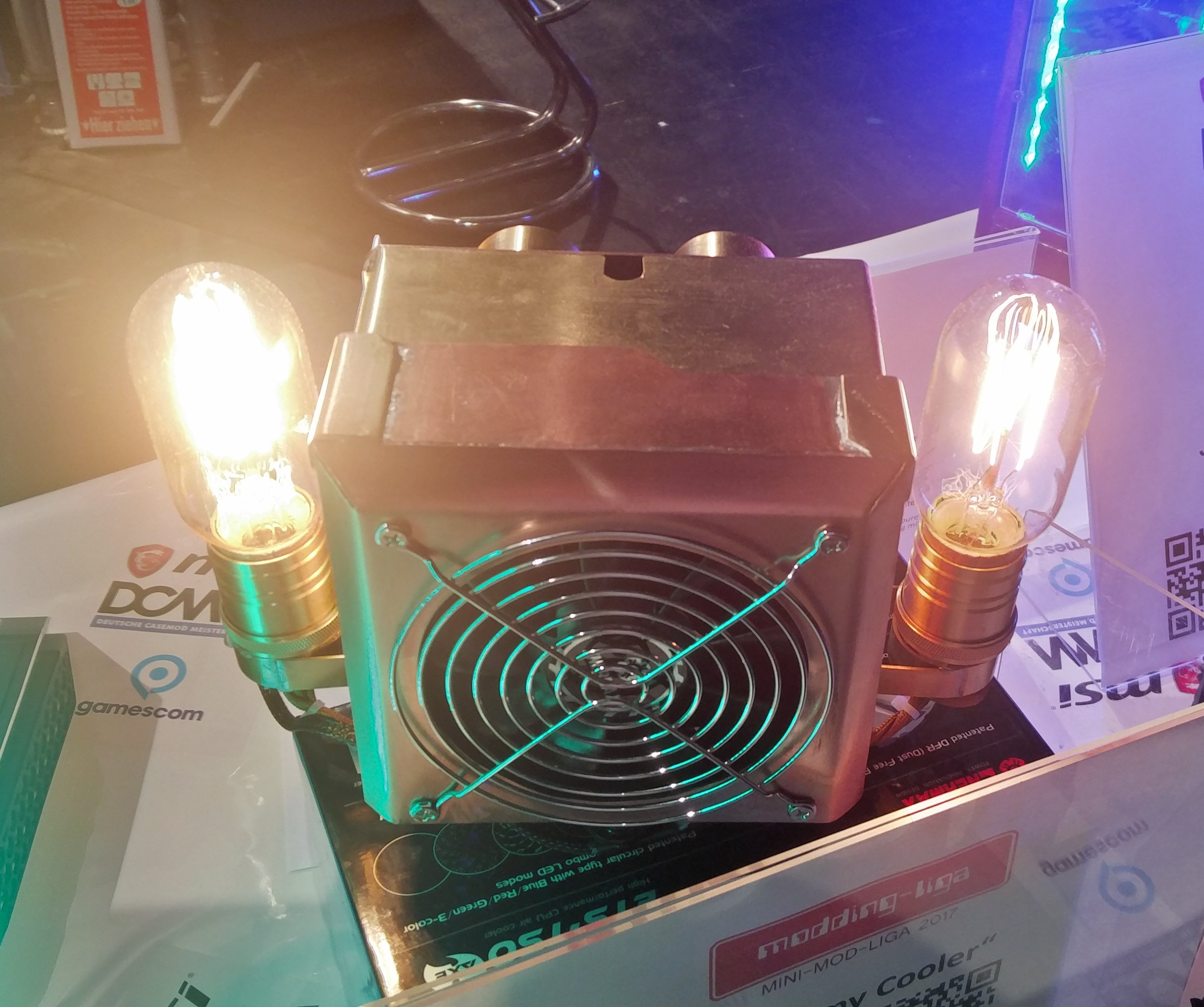

Mit der Konstruktion habe ich bereits angefangen. Da ich von meinem Steampunk Kühler noch Messingrohr Reste habe, wurden diese auch verwendet. Nachdem diese zurecht gesägt wurden, habe ich auch schon die Trennwand bzw. den Trennschott, wie man es auch nennen kann, befestigt.
Nach einem ersten Test sind beide Trennwände dicht, somit blieben mir weitere Lötarbeiten erspart :D.
