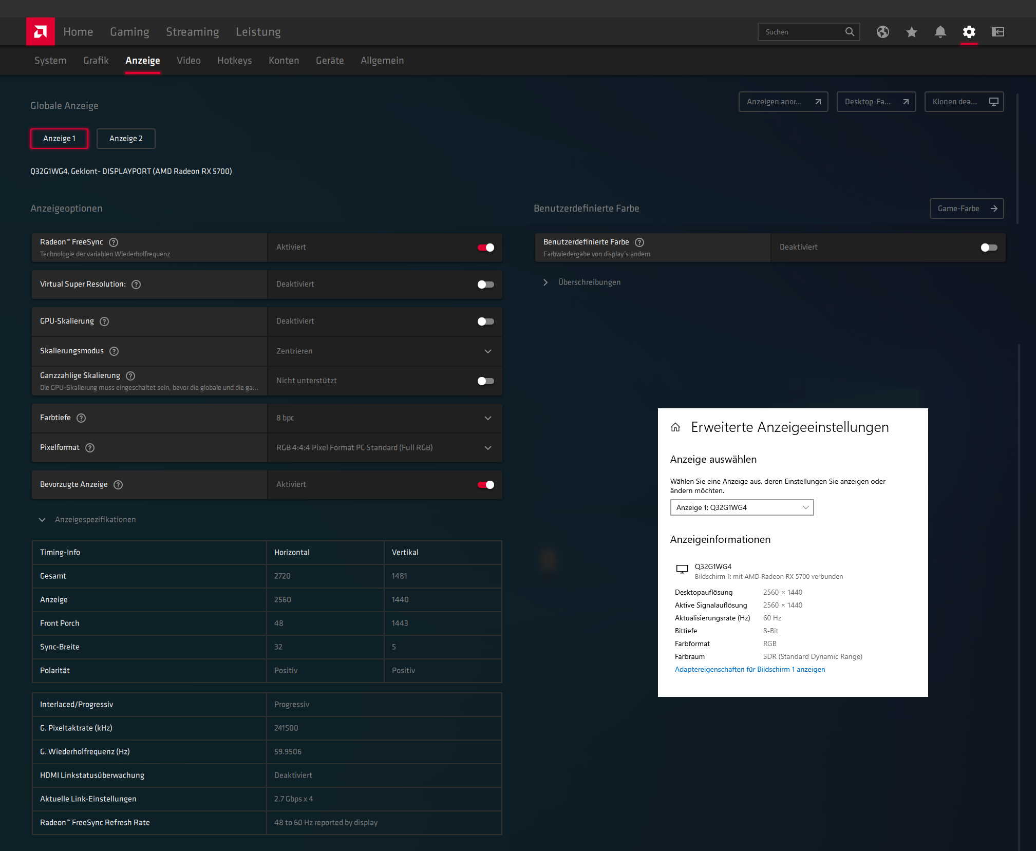

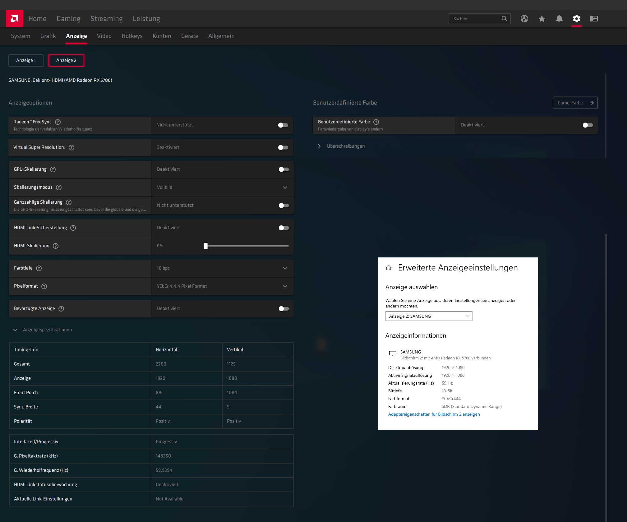

Vielleicht hat ja jemand einen weiteren Tipp. Im Anhang Bilder zu den Spezifikationen.

@KeyKon Genau das habe ich probiert. Das Ruckelsymptombild hat sich nun verändert. Es ruckelt nun alle 2-5 Sekunden für 1-2 Frames. Ich habe tatsächlich alle Möglichkeiten (23, 24, 25, etc) ausgetestet im Modus TV only. Keine davon lief komplett ruckelfrei.
@MuhCow Ich weiß was du meinst, da ich Win 7 bis vor kurzem noch hatte. Ich habe allerdings nichts dergleichen im Win 10 Task Manager gefunden.
@ata2core Das ist korrekt und ich habe alle Wiederholfrequenzen ausgetestet.
