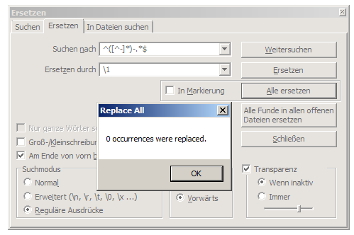

Hallo blöderidiot,
die Eingabe des zweiten Regulären Ausdrucks führt zu:
Smartass

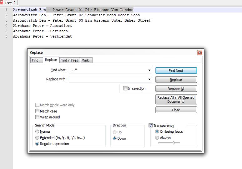

ein banales
tut's vollkommen, sowohl in notepad++, perl als auch mit sed

Hallo rumbalotte,
die Eingabe -.* funktioniert - dürfte »die Guru-Version« zur Lösung der Aufgabe sein.
Smartass

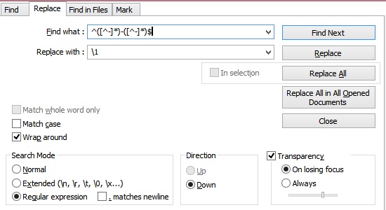

womöglich sehe ich den Wald vor lauter Bäumen nicht - wie bekomme ich denn alle Zeichen vor einem bestimmten Zeichen entfernt?
Wo und wie liegen die "Zeichen" vor und was hast Du schon probiert?

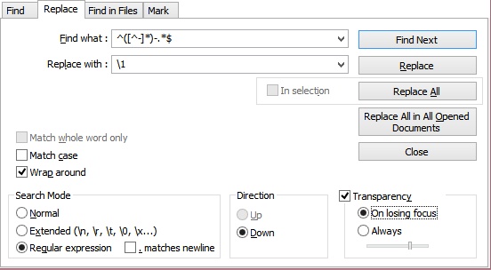

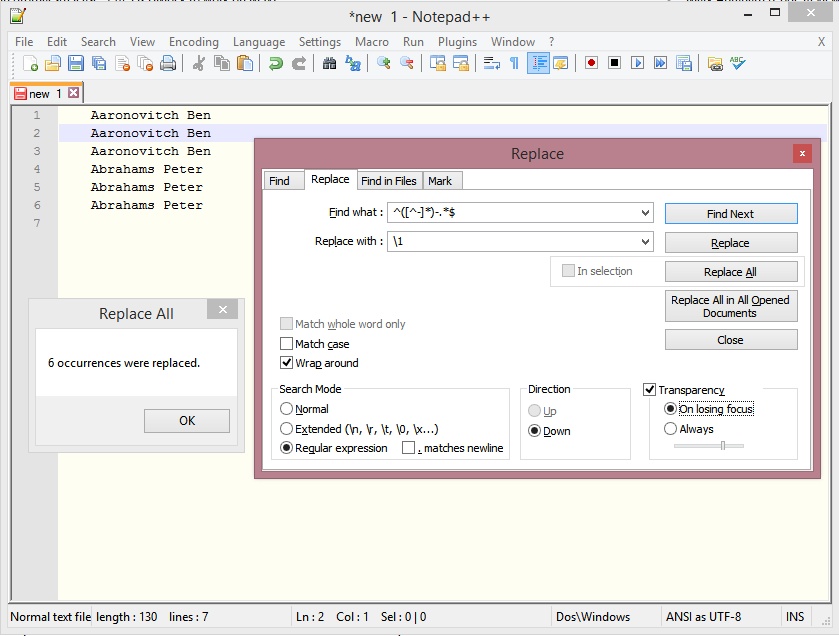

Nur dass ich hier nicht wie der Thread-Ersteller die Zeichen nach dem Minus-Zeichen, sondern die davor entfernen möchte.
Ich habe es u. a. schon so probiert:
Code:
S
