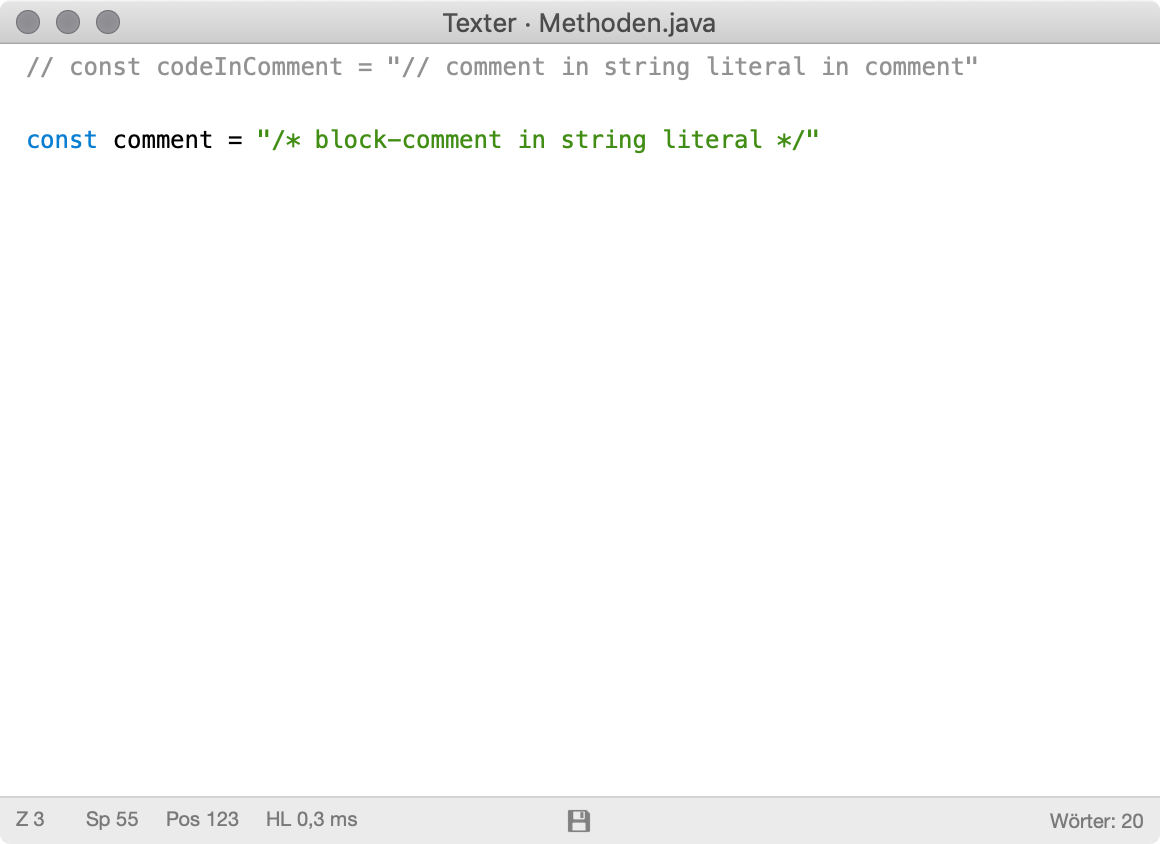

Ich habe jetzt gerade einen ersten Lexer fertig, der sicher noch an vielen Stellen verbessert werden kann, aber gegenüber meinen bisherigen Ansätzen zwei Vorzüge hat:
1. Er highlightet nun "richtig" im oben von dir beschriebenen Sinn (s. Screenshot).
2. Er arbeitet jetzt schon schneller als alle meine vorigen Ansätze. Meine Beispieldatei (ca. 27000 Zeichen, in denen etwa 1800 Tokens stecken) hat der Lexer in knapp 30 Millisekunden durch, was für mich schon mal ein vielversprechender Anfang ist.
Hier mal der Code, der – wie schon erwähnt – sicherlich noch nicht das Endprodukt ist:

Ein weiteres Problem ist nun noch, dass es vergleichsweise lange dauert (nochmal doppelt so lange wie der Lexer braucht), die entsprechenden Textteile beim Iterieren durch die Token-Liste zu färben, aber hier ist vermutlich einfach der Grenznutzen der nativen Textarea erreicht, da ich diesen Vorgang nicht beschleunigen kann …
Gruß Jens
