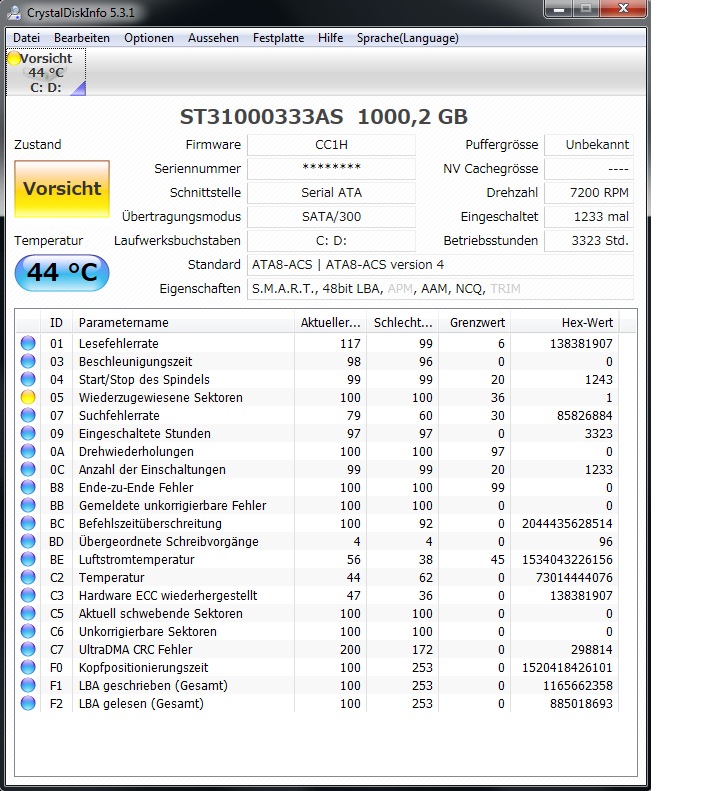

Antimon schrieb:
... Crystal Disk Info laden -> starten und dann die Smartwerte prüfen.
Sieht so aus. Kenn mich hier leider zu wenig aus, aber im Vergleich zu einem alten Screenshot fallen mir die "übergeordneten Schreibvorgänge" auf... ist hier was bedenklich? Den einen wiederzugewiesenen Sektor hab ich jedenfalls schon ne halbe Ewigkeit..

Hab schon festgestellt dass ich trotzdem neu aufsetzen sollte (es sei denn einer von euch erkennt an den Chrystal Disk Werten dass ich gleich ne neue HDD brauche... dann hab ich immerhin erst mal wieder ein sauberes System... derzeit lässt sich nichtmal die aktuellste Version der IntelliPoint Software für den MS Wireless Desktop installieren..
Du hast sehr viele Ultra DMA Fehler -> SATA-Kabel tauschen
Wenn du kein Ersatz hast, nimm das vom DVD-Laufwerk.
