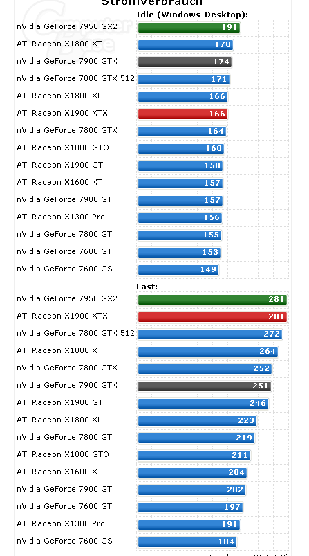

Die 7950GX2 verbraucht unter Last schon eine ganze Ecke mehr als Deine 7800GTX (siehe screenshot, Achtung: Stromverbrauch des Gesamtsystems), bei der 7900GX2 wirds nicht anders sein. Die 18A sind definitiv arg mager. :(

ich weis, dass man das zwar anders "rechnet" aber wenn das Gesammte System von CB mit einer 7950GX2 280W unter Last verbraucht, müsste doch ein 400W Netzteil reichen, oder?
