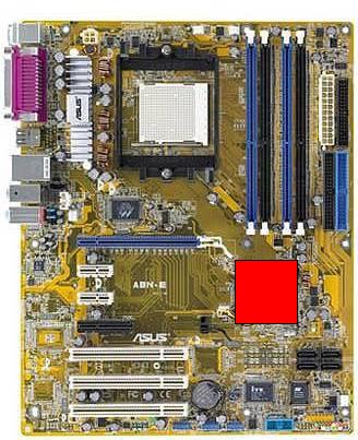

Eins noch paßt die gts wohl auf mein A8N-E ? wegen des Northbridge Kühlers . Mein 7800 GTX die ich jetzt habe liegt fast an den Kühler . Oder anders gefragt wie lang geht der Kühler der gts , meine wie lange nimmt er den zweiten Slot in Anspruch ?
die 7800 gtx ist auch genau 24 cm , aber belegt nur ein Slot . Der Northbridge Kühler von Zalman ist höher fäng nach 16 cm .
Das Rote ist ca der Kühler und gute 4 cm hoch .

Das kann nicht klappen, soweit ich das sehen kann - ich habe mal eine 8800 GTS auf das Motherboard "gelegt" (Fotomontage in Photoshop)
Der 8800 GTS Kühler Dual Slot geht zur Hälfte noch in den Northbridge Kühler und da der 4 cm hoch ist, passt das nicht mehr.
ich habe auch ein A8N-E mit 4600 X2 und seit ca. 3 Wochen eine 8800 GTS Point of View.
Die Karte verdeckt ca. ein drittel des Kühlers und liegt beinahe bis ganz auf diesem auf, aber die Verriegelung schnappt ein, die Grafikkarte sitzt fest und alles läuft bestens, jedoch steigt die MB Temperatur im Schnitt um 3-4 Grad an. Habe mir am Wochenende einen zusätzlichen Lüfter in die Seitenwand eingebaut und jetzt ist die Temperatur wieder beim alten.
