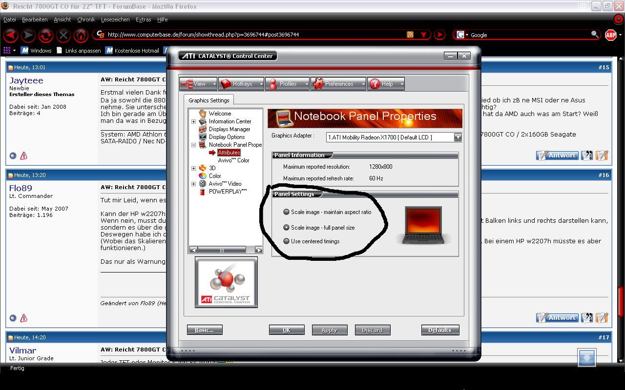

Kann der HP w2207h skalieren?
Wenn nein, musst du eine GeForce kaufen, weil Radeon-Karten ein 4:3-Bild (nicht alle Spiele unterstützen Breitbild) nicht mit Balken links und rechts darstellen kann, sondern es über die gesamte Fläche streckt.

@Flo89: Ich weiß ja nicht was bei dir los war, aber bei mir gehts

@ Vilmar
Nein. Jedenfalls nicht mit korrektem Seitenverhältnis, sondern eben auf die volle Fläche.
@ KAOZNAKE
Ich kenne deinen Laptop nicht, kann dazu also nichts sagen.
Eine X1950XT kann auf jeden Fall nicht ein 4:3-Bild mit schwarzen Balken links und rechts auf einem Samsung SyncMaster 205BW darstellen. Ich konnte zwar auch mehrere Optionen im Treiber auswählen, aber keine funktionierte.
