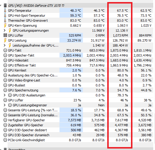

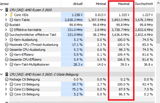

Hab mal eine Analysesoftware während dem zocken laufen lassen (rote Umrandung). Das Ergebnis kann man in den Bildern sehen. Die CPU ist praktisch voll ausgelastet und die Grafikkarte, wenn ich das richtig interpretiere, bei ca. 69%.

Ich würde es jetzt auf den ersten Blick auch so sehen das die CPU hier der Übeltäter ist.
Gerne noch mit oben genannten Methoden verifizieren!
nö, maximal bei 80% ("GPU Kernlast").

Ich bin auch der Meinung, dass du aktuell im CPU-Limit bist. Wenn du bei ~70 FPS bis zu 80% GPU-Auslastung hast, wirst du ohne Upgrade der Grafikkarte nicht auf die angestrebten 144 FPS kommen. Aber du kannst ja auch erstmal die CPU Upgraden und dann schauen, ob es für dich passt.

An alle anderen mit guten Ratschlägen. Der TE hat doch schon mit HW Info während des Spielens ausgelesen und da sind die Werte klar. GPU bei 80% Last bedeutet ein eindeutiges CPU Limit.

ansonsten laut Screenshot hängst du mit deiner 1070Ti im CPU Limit, da deine GPU mit nicht mehr als 95% ausgelastet ist, dementsprechend könntest du noch die Details anheben, denn alles konstant unter 95% GPU Auslastung hängst du im CPU Limit und hast so die max. möglichen FPS raus die deine CPU+Ram an FPS liefern
bei konstant über 95% hängst du im GPU Limit und bekommst nur mehr FPS raus wenn du die Details senkst, upscaling Technologien wie FSR oder DLSS nutzt, oder halt ne stärkere Grafikkarte holst
