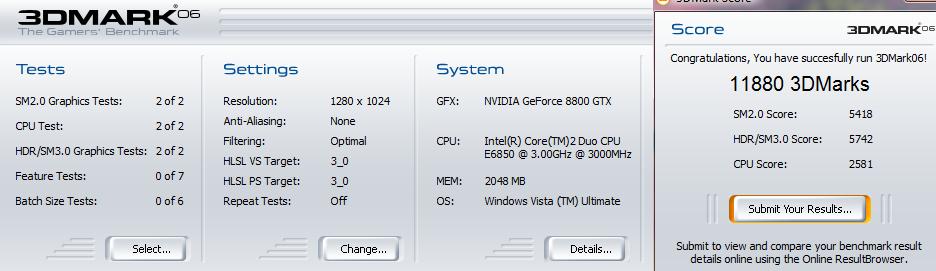

so ich habs installiert und nen bench gemacht. schein wohl nicht so gut geworden zu sein...

Wieso? Liegt doch im Bereich des normalen? Ich habe z.B. knapp über 11000 Punkte (System aus sig). Zumindest kannst Du davon ausgehen, dass die Graka genug Strom bekommt, sonst wäre der Benchmark sicher abgebrochen worden :).
Schau doch nochmal in dem verlinkten thread in die Tabelle 3DMark06, da siehst Du viele ähnliche Syteme.

Wie gesagt: wenn sie zu wenig Strom bekommen würde, dann würde die Karte runtertakten. Und dann wären fast 12k Punkte im 3DMark06 nicht möglich.
