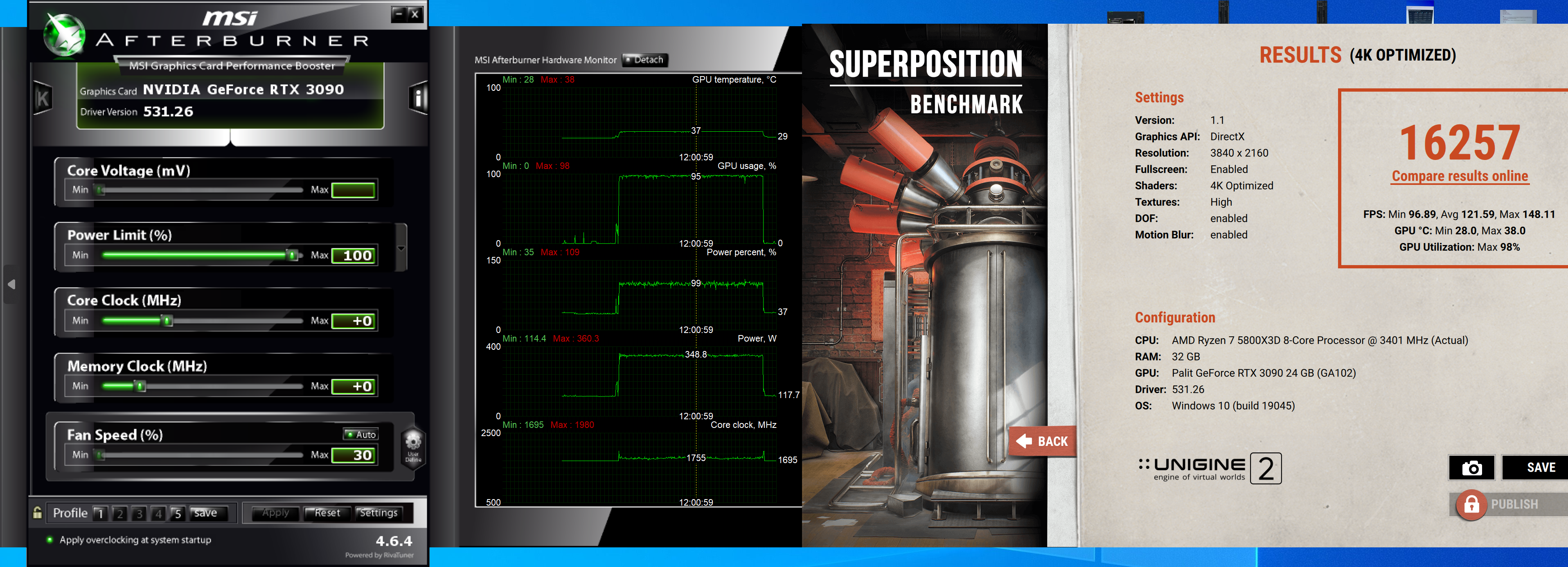

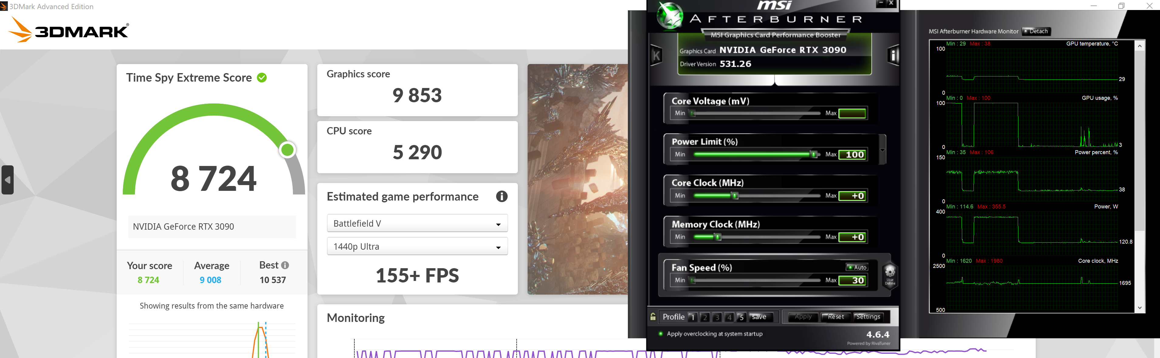

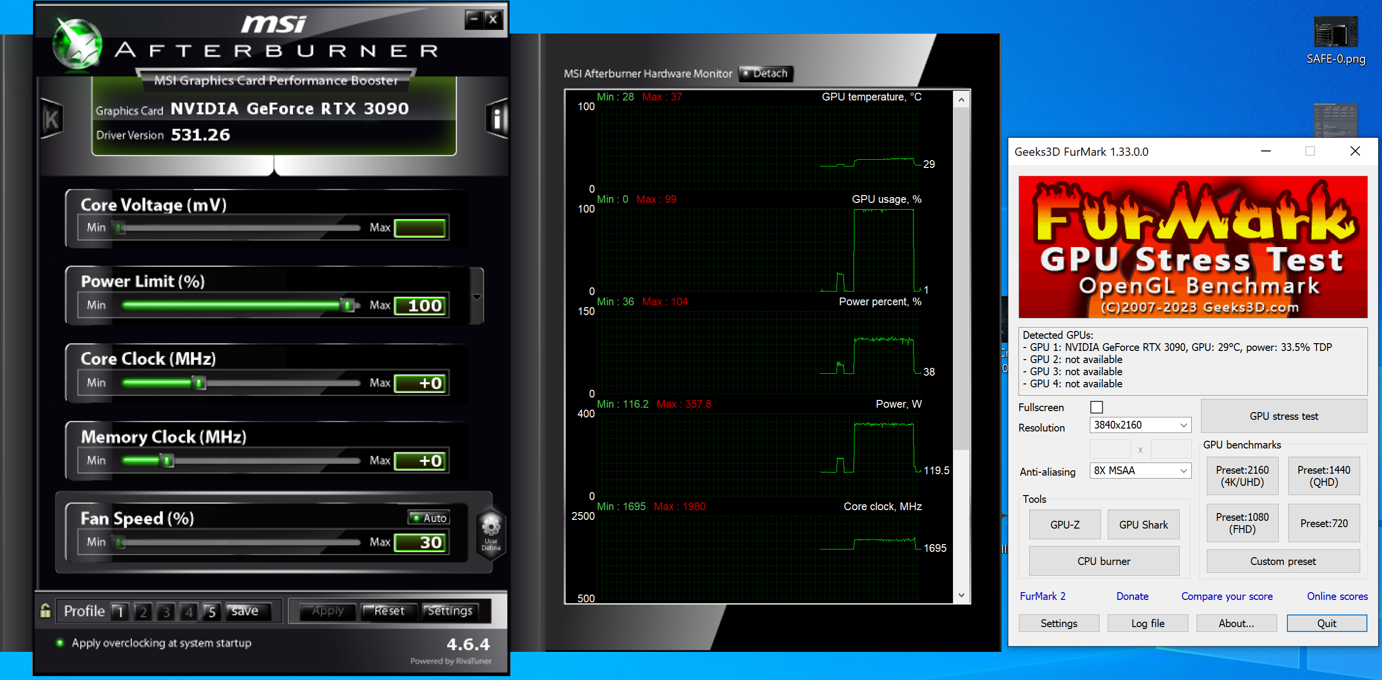

So, bin jetzt mit Umbau, testen, etcpp fertig und es kam etwas Ernüchterung bei mir rein, da auch mit dem zweiten Kabel die Abstürze geblieben sind.

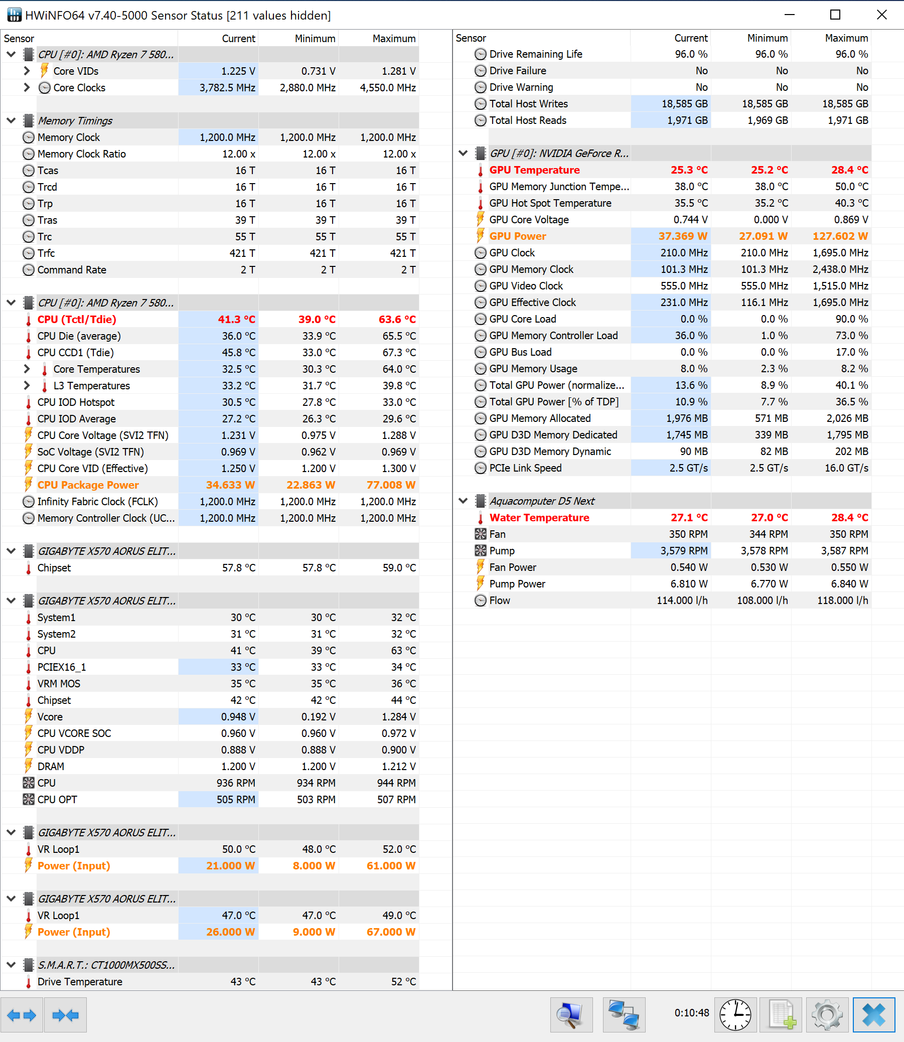

Habe sogar ein SEM16+ Energiemessgerät angeschlossen und bin jetzt nochmal mehr verwirrt, da dieser als höchste gemessene Leistung 483,2 Watt anzeigt (habe 3x den Absturz über AC:O provoziert).
Bleibt mir wohl nichts anderes übrig als mit einem 850W+ Netzteil zu testen...

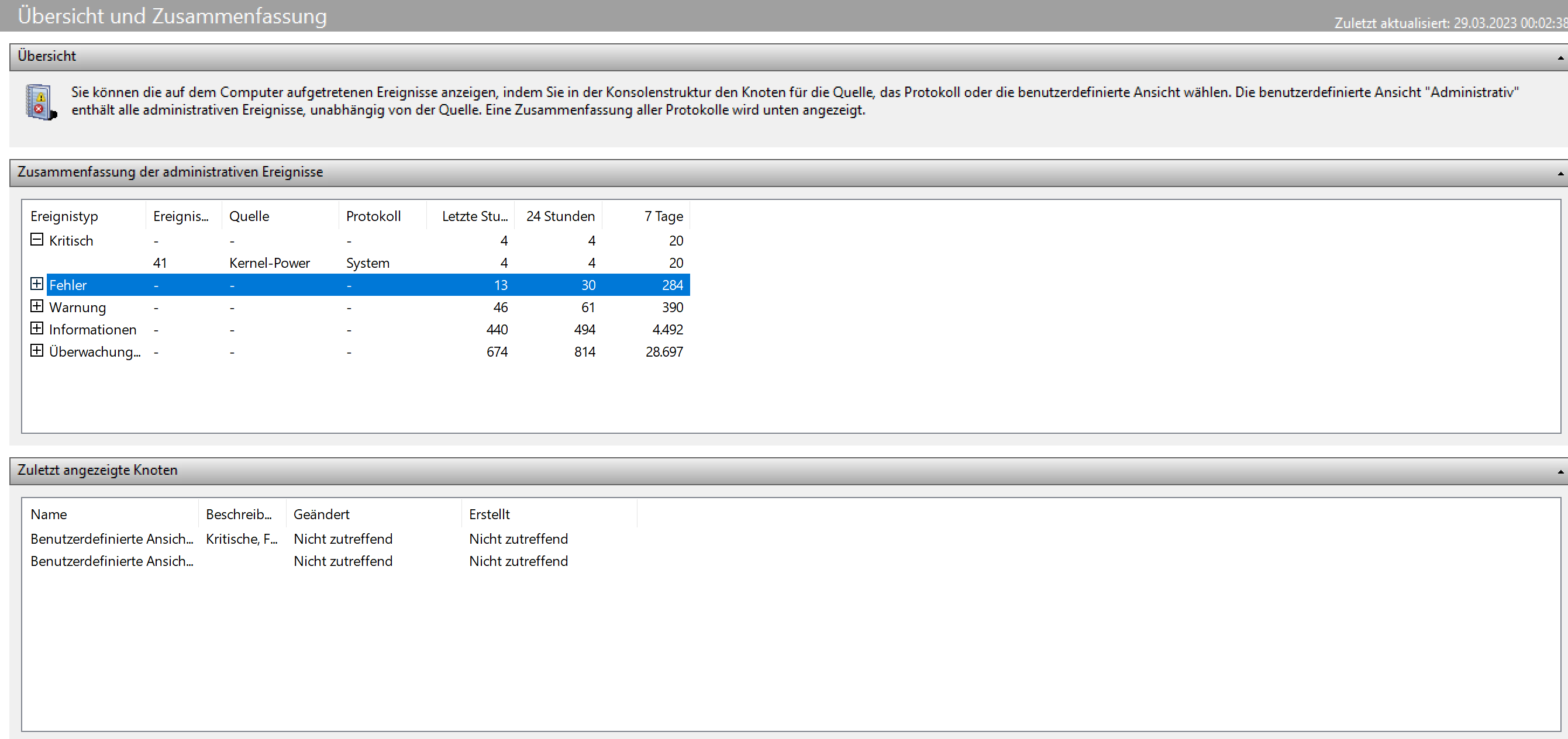

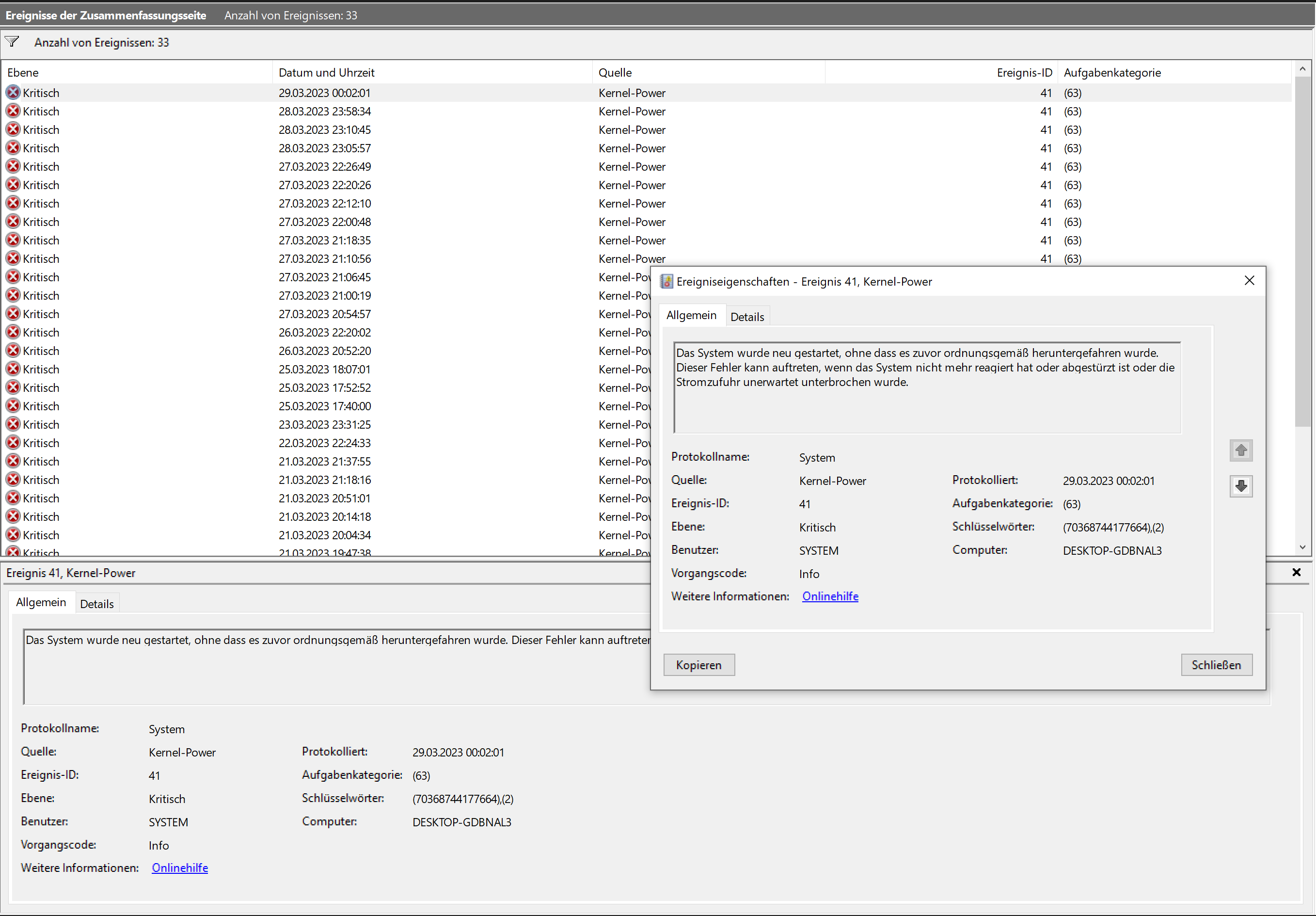

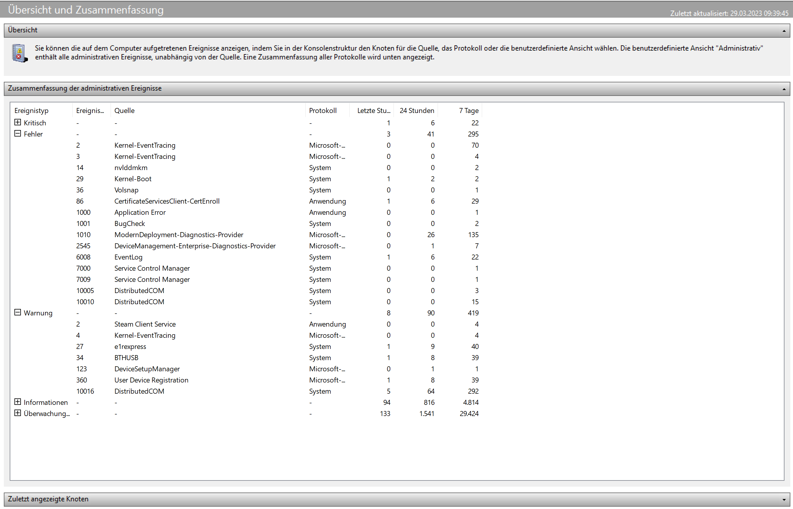

Der Eventvwr zeigt übrigens das hier an:
