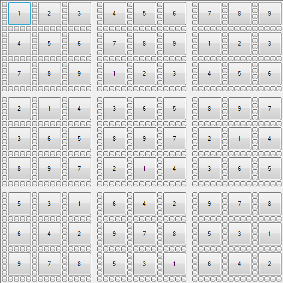

Beweis:
Das Sudoku mit 1 anstelle von Random.NextInt().
