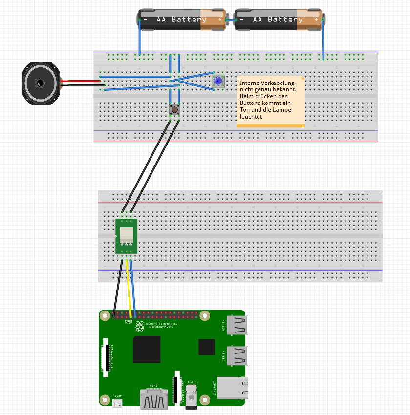

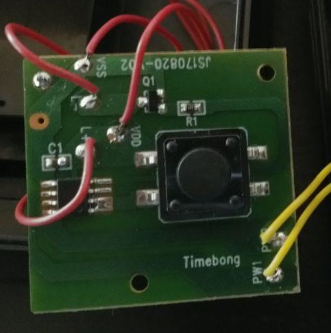

Also, ich komm Fritzing nur grob klar, da ich ein paar Teile nicht finde (ein Relaismodul fehlt mir z.B. anscheinend). Zudem kann ich nicht die genaue Schaltung und Bauteile bei dem Button PCB erkennen.
Bei Bild [Schaltung] sieht man das PCB mit dem Button, es gibt zwei Batterien die in Reihe geschaltet sind)
VSS geht an Batterie -
VDD geht an Batterie +
L+ / L- gehen an die LEDs
PW1/2 (gelbe Kabel) gehen an Lautsprecher
Ich möchte nun folgende drei Dinge:
  1. Den Schalter programmatisch auslösen (GPIO OUT z.B. 17 High soll das gleiche bewirken wie den Schalter mit der Hand zu drücken)
  2. Ich möchte eine Callback Funktion einrichten, wenn der Schaltkreis des Buttons geschlossen ist (müsste dann ja steigende Flanke sein, nehme ich an, also dann an GPIO IN bspw. 27)
  3. Optional: Ich möchte VSS / VDD direkt am Raspberry oder an der 5V externen Stromquelle anschließen, um mir die AA Batterien zu sparen
Mit überbrücken habe ich mir vorgestellt, dass ich die zwei Seiten des Schalters (s. Bild) mit dem Relais verbinde (N0 / COM). Je nachdem ob das Relais also auf N0 oder N1 durchleitet, sollte also die LED und der Ton angehen.
Ist das verständlicher?
Weitergehende Verständnisfrage:
Das Relais ist nur das blaue Teil, der Rest ist das gesamte Relaismodul, weil es noch weitere Dinge für die Schaltung des Relais beinhaltet?
Edit: Fritzing Bild hinzugefügt - soweit mir bekannt. Das grüne PCB soll das Relais sein, das soll erstmal nur Punkt 1 ermöglichen - auslösen des Tones und des Lichtes ohne den Knopf zu drücken. Da der Ton und Licht weitergeht, ist der Button nur der Auslöser und das PCB macht noch irgendwas, dass Verhalten würde ich aber ja sowieso gerne beibehalten.

Nur um noch mal sicher zugehen das es kein Missverständnis ist du willst mit einem Relay einen microswitch simulieren?
schau dir Optokoppler wie den 817B an.
Reaktionen: Kanibal
@Michael-Menten
Danke für deine Antwort, ich verstehe sie aber leider nicht.
Ich habe dieses Gerät wie oben, was aus einem Knopf, PCB und sechs Kabeln besteht. Wenn dieser betätigt wird, geht für ein paar Sekunden die angeschlossene LED an und am Lautsprecher kommt für diese Dauer ein Ton. Dieses Gerät verwendet zwei AA Batterien.
Ich möchte im ersten Schritt die Aktion dieses Geräts auslösen (Ton abspielen / Licht an) ohne diesen Knopf mit der Hand zu drücken - ich möchte ihn durch Python vom Raspberry auslösen (in deinen Worten "mit einem Relay einen Microswitch simulieren"?)
Edit: Dabei soll die Möglichkeit den Knopf mit der Hand zu drücken bestehen bleiben.
Wenn ich dich richtig verstehe, sollte ich kein Relais(-modul) verwenden, sondern so etwas hier?

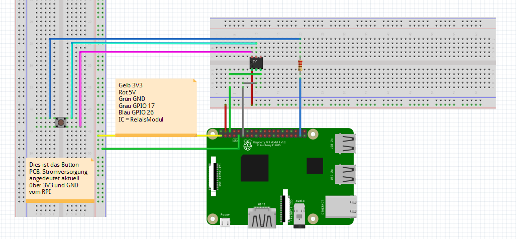

Okay, ich glaube das Grundproblem hat sich erstmal erledigt.
Wenn ich das Relais beim Raspi an 5V anschließe kommt ein sehr lautes Klack beim Wechseln zwischen Low und High, und es funktioniert genauso wie ich mir das vorgestellt habe. Bei GPIO 17 High schließt das Relaismodul den Button kurz, bei Low nicht.
Jetzt bin ich mir noch nicht ganz sicher, wie ich Schritt 2 erreiche.
Ich habe mal was ich mir aktuell gebaut habe aufgemalt, so gut es ging, s. Bild
Im Prinzip erfüllt das meine obigen genannten Anforderungen 1 und 3.
Ich kann mittels Python Code den Button kurzschließen, und der Button / Speaker / LED kriegen Strom von der Raspi 3V Schiene.
Jetzt fehlt mir nur noch die Rückrichtung, ich möchte also in Python eine Callback Funktion haben, wenn der Button gedrückt wurde. Ich bin mir aber unsicher über die Verkabelung.
Reicht es aus den GPIO 26 mit der nicht Stromführenden Seite des Buttons zu verbinden (dazwischen habe ich aktuell einen 2K Ohm Widerstand) und auf RISING den Callback einzustellen?
Das ist mein Code dazu:
