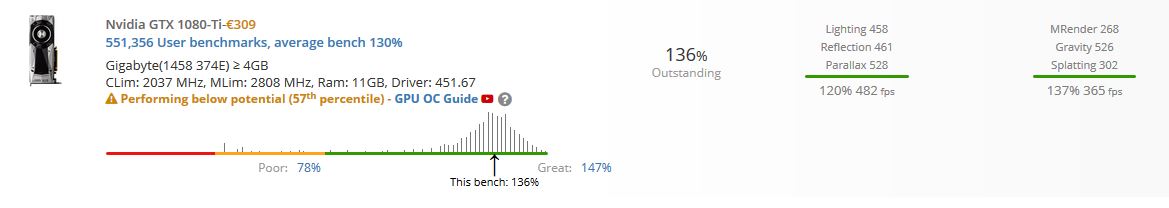

ich habe vor kurzem mal ein paar Benchmarks gemacht mit dem schnellen und einfachen Tool von Userbenchmark. Auf diese Weise konnte ich schon den einen oder anderen Fehler in meinem BIOS beheben, der meinen RAM "aus gebremst" hat. Was mich bis jetzt leider immer noch stutzt ist das Ergebnis meiner Grafikkarte.
[IMG]https://pics.computerbase.de/forum/attachments/845/845857-8647a762f46c53453da666f7f3eb89ac.jpg[/IMG]
Es scheint als würde meine Grafikkarte nicht das Potential nutzen, das sie eigentlich könnte. Ich habe mich auch öfter schon gefragt wieso ich bei beispielsweise Apex Legends doch schon auf meine Grafiksettings achten muss um angenehme FPS zu haben :D Ich mein klar ist, dass ich diese nicht Übertaktet habe. Es könnte natürlich auch ausschließlich daran liegen, würde mich aber wundern. Wenn dem so ist, werde ich diese dann wohl doch mal Übertakten müssen.
Ich danke im voraus.
MfG Bolle

Teste mal timespy dann werden wir sehen ob dein Graka noch schnell genug ist.
aber du bist doch mit dem wert von 136% ziemlich genau im Mittelfeld der 1080ti ´s. das ist doch zu erwarten und ein völlig akzeptables Ergebnis.
Daß du Regler bedienen musst um "angenehme" FPS zu haben ist jetzt kein Wunder und hängt ja auch stark damit zusammen was du als "angenehm" bei welcher Auflösung empfindest.
57% percentile bezeichnet doch genau den Normalwert einer 1080ti.
"Performing below potential" halte ich vor diesem Hintergrund für grob irreführend.
ja, ziemlicher quatsch. Aber der TE könnte ja mit Stickstoff und nem Powershunt übertakten und sich in die Top 97% hieven! :D
Reaktionen: v3locite
Bedenke bitte, dass die 1080Ti als ehemalige Top-Grafikkarte bei den Benchmarks auch von absolut gestörten Übertaktern verwendet wurde. Mit der Einschätzung "57th Percentile" bist du so gesehen noch ziemlich stark dabei. Also kein Grund zur Sorge.
Warum du trotzdem auf Details achten musst? Such dir mal ein paar Threads von HisN hier im Forum raus, er postet immer mal gerne Screenshots von uralten Spielen, in denen die modernsten Grafikkarten unter Volllast trotzdem kaum akzeptable FPS leisten. Es ist IMMER eine Frage der Einstellungen, egal wie viel Geld du für eine GPU ausgibst.
Reaktionen: HisN

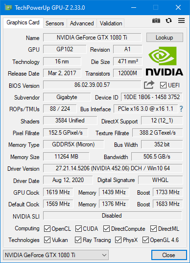

Ich habe mich dennoch noch mal etwas umgeschaut und bin hierauf gestoßen.
Ist das normal?
In welchem Slot steckt die Karte aktuell und welche anderen PCIe-Karten sind im Einsatz?
Und: Ändert sich Angabe in GPU-Z unter Last?

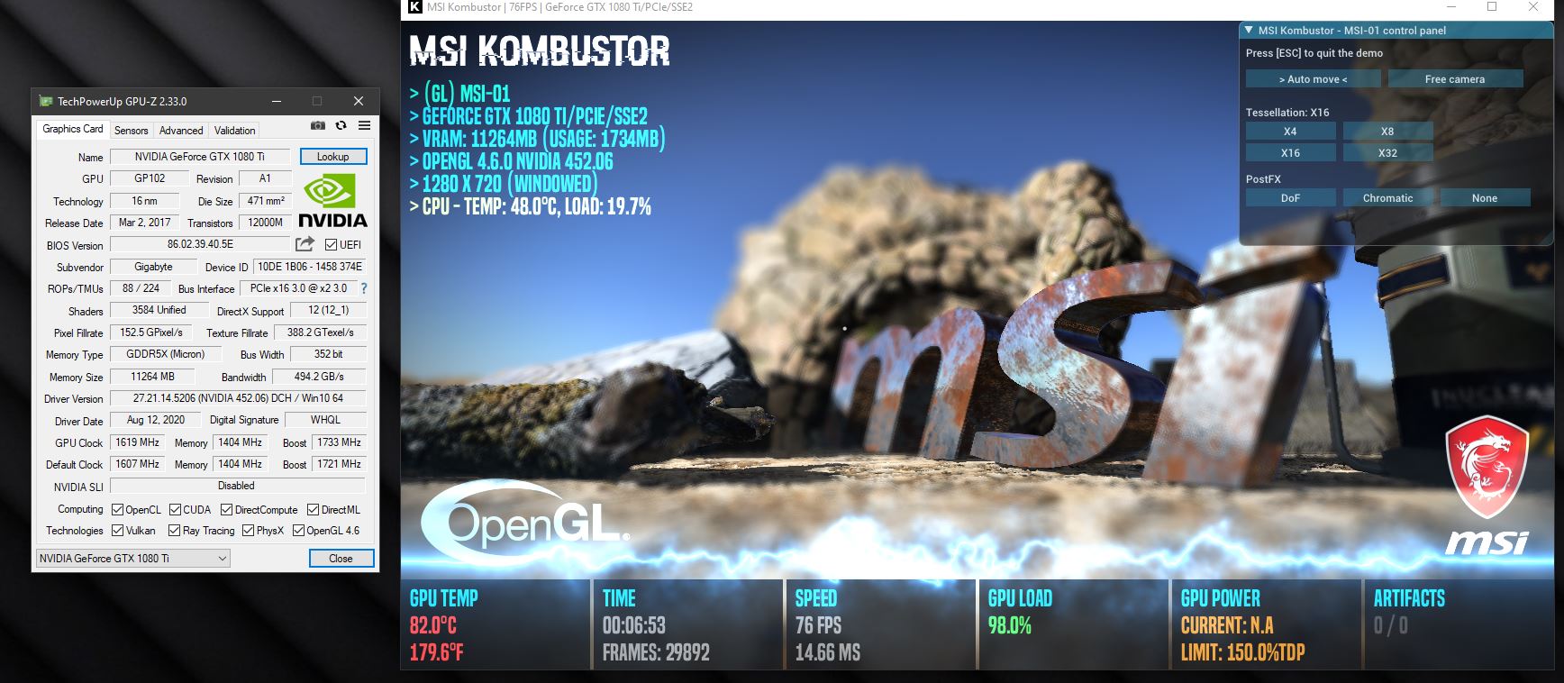

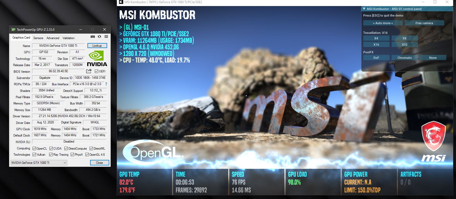

Die Karte steckt im ersten Slot. Ich habe soeben auch noch mal die Bedienungsanleitung gecheckt. Es ist auch definitiv der richtige Slot.
Was die Last betrifft, sieht es nicht so aus als würde es einen Unterschied machen

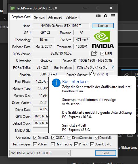

Hat das jetzt noch was mit dem Benchmark zu tun oder dazu, dass die Graka wohl nur auf PCIe x2 statt x16 läuft?
PCIe Energiesparoptionen, wobei üblicherweise nur auf PCIe 1.1 runtergeschaltet wird. Aber GPU-Z kann auch Auslesefehler anzeigen. Meine Grafikkarte ist nämlich nativ per x8 angebunden, x16 werden in GPU-Z aber angezeigt. Am Besten ist es detailiert mal in HWi in der PCIe Konfiguration reinzublicken.
Da meines Wissens M.2 über die intel CPU nur durch Lane Splitting geboten wird und die intel CPU nur PCIe x16 anbietet, müsste die Grafikkarte auf x8 laufen, falls die M.2 nicht über den Chipsatz angebunden ist.

Komischerweise nach dem Restart oder nachdem ich ihn einmal komplett vom Strom genommen habe ist er jetzt auf x4
Die PCIe Leistungfähigkeit kann man auch mit GTA V oder ähnlich Bus fordernden Spielen prüfen, weil das schnelle Fortbewegen durch die Spielwelt sicher zum Nachladestottern führen würde. Lange Nachladezeiten würden sich auch bemerkbar machen.
Sonst ergibt es Sinn den 8700K hoch zu takten, weil hier ungenutzte Ressourcen brach liegen. Der Kauf eines AMD 3600 ergibt keinen Sinn, weil der intel problemlos hochgetaktet mithalten kann. Dann steigen auch bis zum gewissen Punkt auch die Bildraten an oder sind stabiler.
HWi zeigt leider das selbe an. Aktuell nach dem Restart jedoch x4. Trotzdem keine Veränderungen unter Last.

Die Abstufung des Links im Idle ist normal, aber seit wann werden im laufenden Betrieb Lanes ausgeschaltet?
