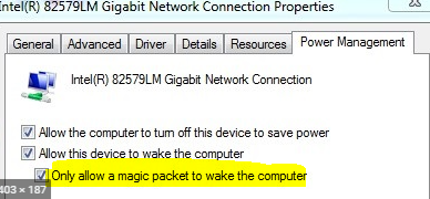

vocaris schrieb:
dann müsste nicht nur mit "magic paket" ausgewählt werden.
dann gibt's aber das Problem das der Laptop wegen jedem furz aufwacht.
Weil jeder Zugriff, wie und von wem auch immer... ein aufwachen verursacht.
gibt verschiedene Ansichten je nachdem welcher Hersteller, Treiber.
aber in etwas so sieht das aus.
wenn du den port änderst... musst du die Einstellungen in der Fritte anpassen bzw. auch deinen aufruf.
Eine Portanpassung ist auch kein schutz!!! das ist sinnlos!
Thema Portscan...
Nur über VPN ist sicher.
MfG
Thema Portscan...
MfG
