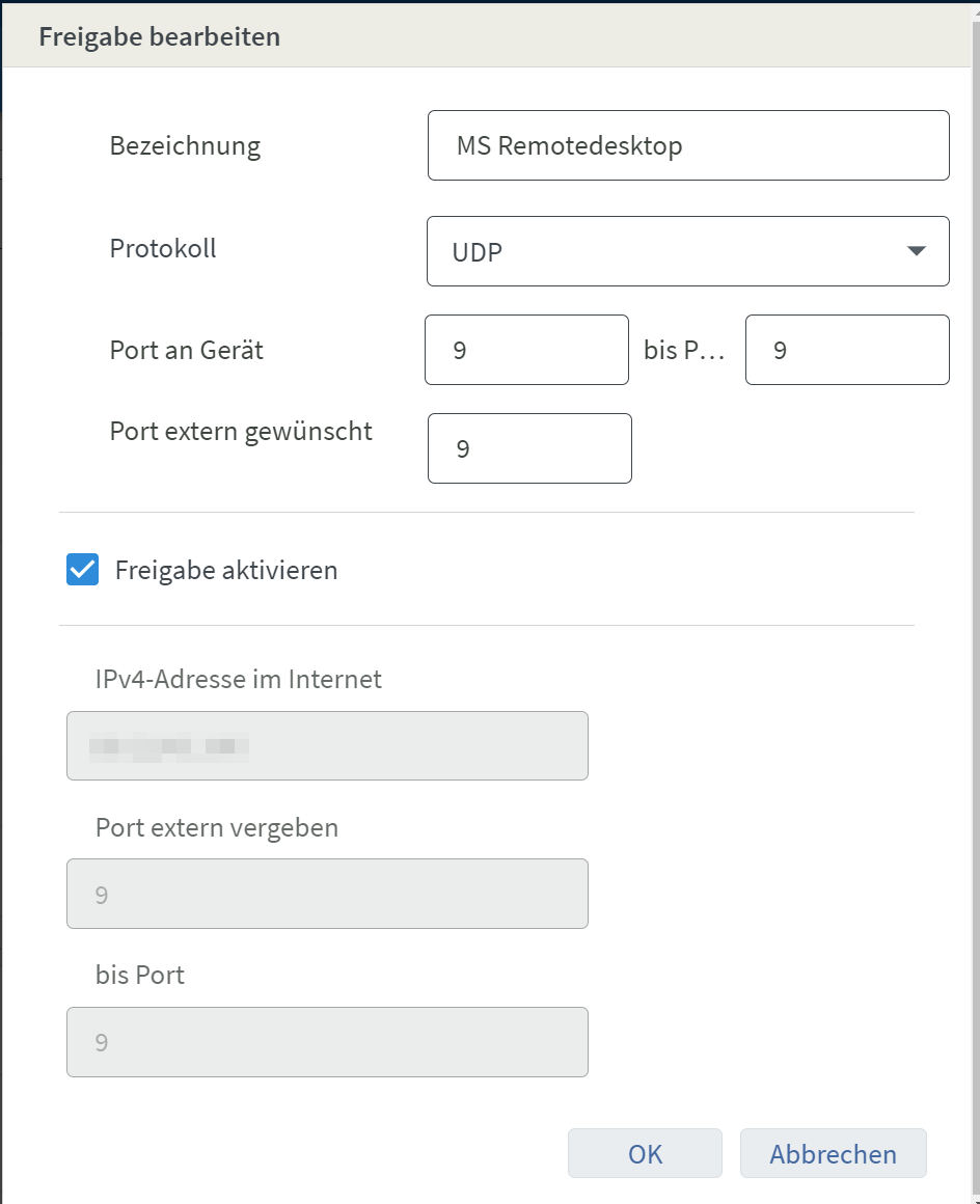

Weiter Infos.
1) Das Portforwarding führt auch nicht zum Erfolg.
So ist es eingestellt. Wenn ich von außen (ohne VPN) die URL (Dyn Adresse) gefolgt von :9 eingebe passiert nix.
2) Das NB bekommt von der FB die IP per DHCP. Die IP ist aber in den Einstellung als "fest definiert" eingestellt.
3) Mir erschließt sich leider immer noch nicht, warum ein Gerät, das per VPN eingebunden ist nicht eine WOL oder Magic Signal an die IP/MAC Adresse des NB schicken kann.

@SaxnPaule
Vorab PERFEKT!
Also das FW habe ich mit dem Port 3389 eingestellt.
Greife ich nun OHNE VPN auf die DYN Adresse:3389 mittels RD App zu, kommt das NB aus dem Stand By. Top!
Mittels VPN Verbindung klappt es auch. Muss die RD IP dann halt anders benennen. Also die IP:3389.
PERFEKT!!! Die Lösung ist also der Port 3389
1) Trage mal bitte zusätzlich zu UDP:9 jetzt TCP:3389 in der Freigabe ein und greife dann mit dem RD Tool und der dynDNS Adresse auf dein Notebook zu. Die Fritte sollte dann sämtlichen eingehenden RDP Verkehr an das Notebook weiterleiten. Wenn die "Automatisch Aufwecken" Funktion der Fritte richtig tickt, sollte das zumindest klappen.
2) Gut so
3)
  • Dein Gerät ist am entfernten Ort im Netz 192.168.0.0,
  • dein Notebook ist daheim im Netz 192.168.8.0
  • Du stellst eine VPN Verbindung her
  • Alle IP Pakete die zielgerichtet in das 192.168.8.0 Netz gehen, werden durch den VPN Tunnel nach Hause geroutet
  • Das WoL Paket ist jedoch nicht zielgerichtet und schon garnicht auf IP Ebene und verlässt somit nicht dein entferntes Netz.
Wenn du einen WoL Client findest, der definitiv ein IP WoL Paket an nur eine IP verschickt, dann könnte man versuchen, ob dass dann im Heimnetz ankommt und von der Fritzbox auch richtig geroutet wird.
