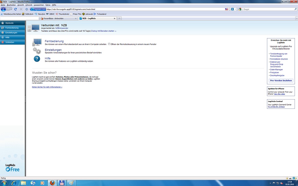

Alternativer Vorschlag: Logmein
Unter www.logmein.de einen kostenlosen Account anlegen.
Danach auf dem Zielrechner (Uni) die Software von Logmein installieren. Vorteil: keine anpassung, keine Softwarekonfiguration, kein DynDNS etc!
Egal wo Du dann bist, die Webseite www.logmein.de öffnen, dort wird in einer Übersicht Dein PC angezeigt, und schon kannst Du darauf zugreifen.
