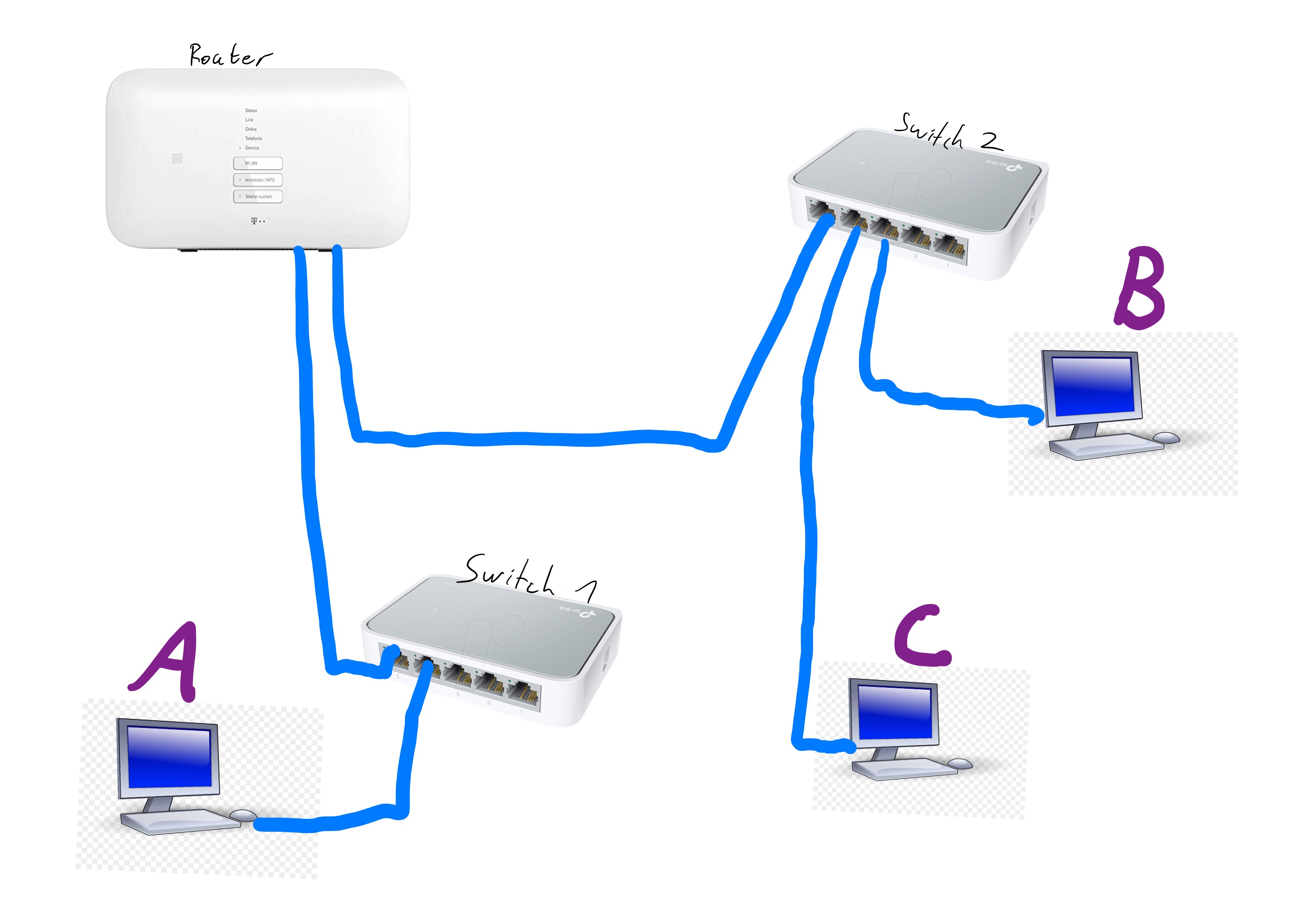

folgende Netzwerkstruktur habe ich in meinem Haus:
Nun wöchte ich gerne per Windows10-Remotedesktop-Verbindung von Computer A auf Computer B zugreifen und diesen fernsteuern.
Sofern ich jedoch auf Computer A die IP Adresse von Computer B eingebe, findet er keinen Computer und baut demnach auch keine Verbindung auf.
Wenn ich allerdings auf Computer C die IP Adresse von Computer B eingebe, funktioniert alles tadellos und ich kann Computer B fernsteuern.
Ich vermute also, dass das irgendwie mit dem "Umweg" über meinen Router (Telekom Speedport Smart 3) zusammenhängt.
Habt Ihr irgendeine Ahnung, wie man das lösen kann? Muss ich evtl. eine Einstlelung ändern?

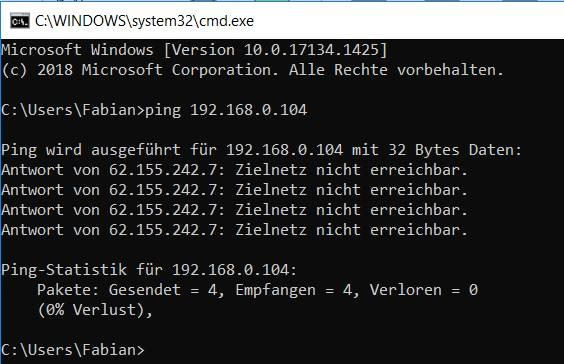

Hier der Ping von Computer A ausgeführt (an Computer B):

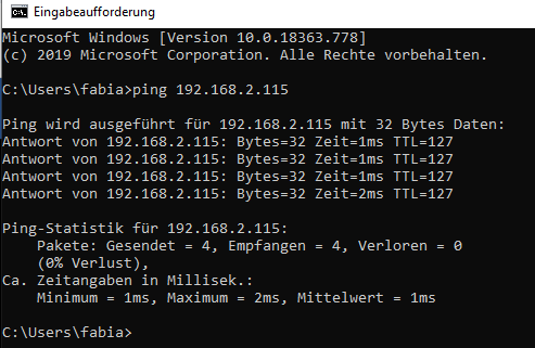

Hier der Ping von Computer B ausgeführt (an Computer A):
Macht evtl. Probleme, dass der eine eine IP von 192.168.2.xxx hat und der andere eine IP 192.168.0.xxx?
Viele Grüße
Fabi
Ja. Das sind getrennte Netze.
Ich schwöre Stein und Bein, dass der "Switch" an dem PC B & C hängen kein reiner Switch ist sondern auch ein Router. Und dieser Router wird an seinem WAN-Port eine 192.168.2.x-Adresse haben. Von B/C zu A geht es weil der Router von B/C "seine" Clients ins 192.168.2.x/-Netz lässt (szs. das "Internet" aus Sicht des Routers von B/C). Aber standardmäßig lässt der Router von B/C keine eingehenden Verbindungen vom "Internet" aus zu.
Alternativ ist der Switch von B/C eben doch ein Switch, aber irgendwo auf der Strecke von den PCs B/C zu A ist ein anderer Router zugegen.
Liste doch mal spaßeshalber Hersteller & Modell aller aktiven Netzwerkgeräte auf :)

Hallo, der eine ist ein ELAN Accesspoint, ja.
Der aber halt auch als Switch quasi hergenommen wird.
Genau ist das dieses Produkt: Hier
Sorry, tut mir Leid! War nicht bewusst, dass das wichtig ist und ich das genauer hätte erklären müssen.
Kann ich das trotzdem irgendwie so ändern, dass das dann funktioniert?
Und auch an welchem Port jeweils was angeschlossen ist.
Im Netz finden sich einige wenige Fragen über den blauen Linkport des Speedport. Ob der als LAN Port verwendbar ist. Eigentlich ist der für ein externes Modem, z.B. Glasfaser, gedacht.
Da hängt nicht zufällig einer der Switche dran?
E: Hat der Tenda Router DHCP aktiv? Wenn ja, abschalten! Weil das sollte der Speedport ja übernehmen.
